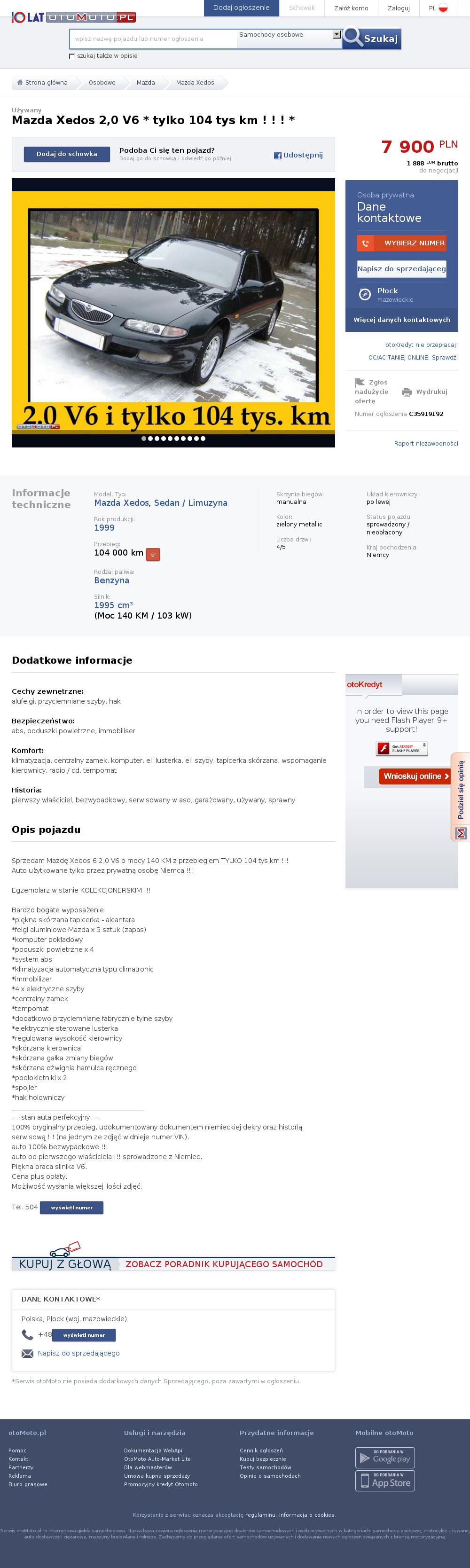

Postprzez risto77 » 14 lut 2015, 20:30
No to ostatnio było ogłoszenie godne uwagi. Chyba ze Szczecina, jeśli dobrze pamiętam.
lub może:
http://otomoto.pl/mazda-xedos-2-0-v6-ty ... 19192.html
