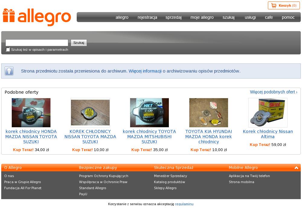

wyrobiła sie uszczelka w korku od płynu chłodzącego na bloku czy ten korek bedzie pasowal czy szukac innego http://allegro.pl/korek-chlodnicy-honda-mazda-nissan-toyota-suzuki-i1985688527.html ten jest na ciśnienie 1,1 bar czy szukać innego

Oryginalnie jest 0,9 sa w carspeed.pl za 25 zł

Ten,o którym pisze kolega nie jest ciśnieniowy.To zwykły kapsel z gumką.Na chłodnicy jest ciśnieniowy 0,9bara ;)

oba chyba są ciśnieniowe, przynajmniej u mnie.

Oba nie są ciśnieniowe na pewno.Ten na bloku w oryginale jest ze zwykłą gumką(kapsel),a ten na chłodnicy ciśnieniowy na 0,9 bara ;) Niektórzy czasem zakładają na blok ciśnieniowy 1,1bara i ponoć hula,ale lepiej jak są takie,jak powinny być...

Ja przy bloku również założyłem 0,9 bara, byle było szczelnie. Bez różnicy czy ciśnieniowy czy tylko kapsel z uszczelką.
