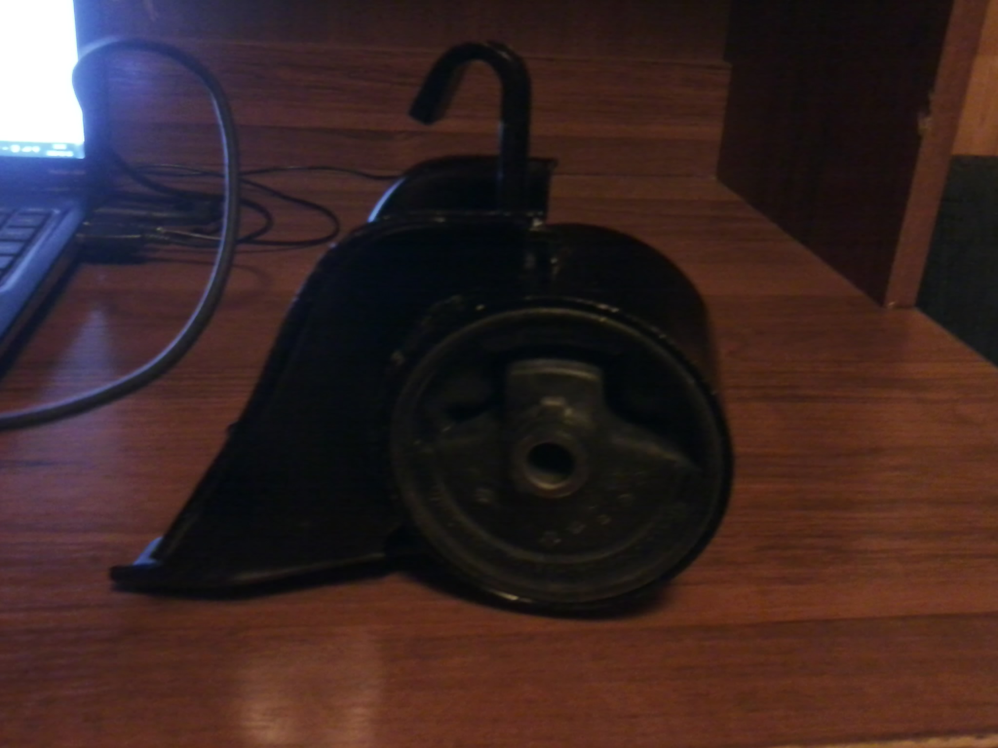

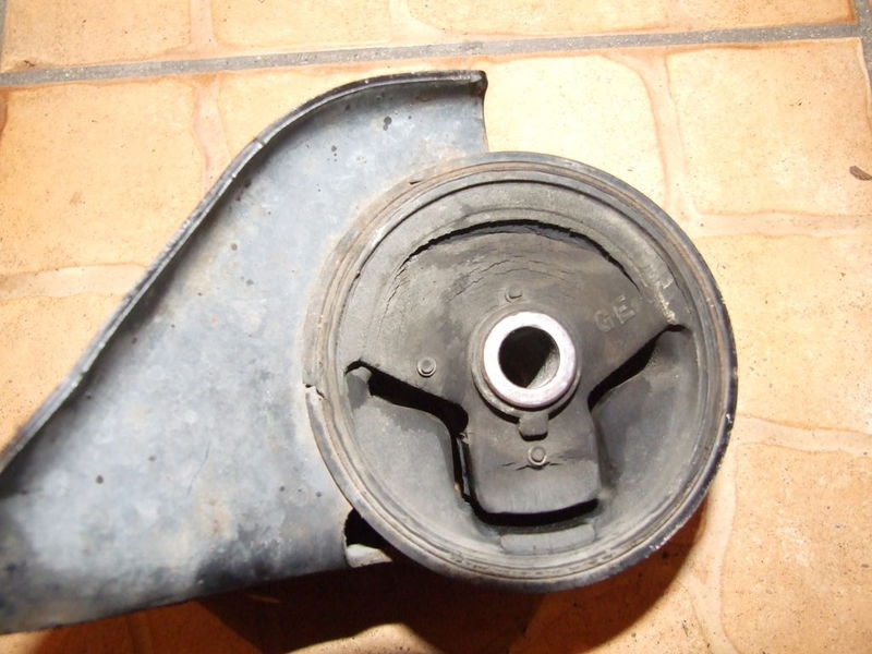

Postprzez roddi15 » 21 lis 2013, 22:12
Mam pytanie kupiłem nową poduszka silnika (tylną) wydaje mi się ze tuleja jest na odwrót patrząc na to jaka jest oryginalna zamontowana w tym momencie. Część zamówiłem w carspeed.
Jak sądzicie będzie to miało wpływ na jej działanie ?
z góry dzięki
pozdro :D
To nowa poduszka

Postprzez Setritus » 21 lis 2013, 23:49
Wszystko bedzie okej, to jest poduszka wzmocniona, oryginalna była źle zaprojektowana.
Sam na takiej jeżdżę i jest git <spoko>

Postprzez krzysek71 » 22 lis 2013, 00:08
Ciekawi mnie na czym polega jej wzmocnienie chyba tylko na obróceniu wkładu :D
Dopisano 21 lis 2013, 23:09:

Postprzez deejay27 » 22 lis 2013, 11:24
W tej poduszce jak się nie mylę wkład jest na odwrót i trzeba to wycisnąc i wcisnąc prawidłowo . Było to już kiedyś przerabiane , a nawet Wiesiek z Dębicy zgłaszał ten problem do producenta.

Postprzez krzysek71 » 22 lis 2013, 13:00
Tak Wiesiek kiedyś tak robił a teraz montuje tak jak jest rozmawiałem z nim i mówił mi że w zasadzie nie ma żadnej różnicy więc po co przepłacać :D
