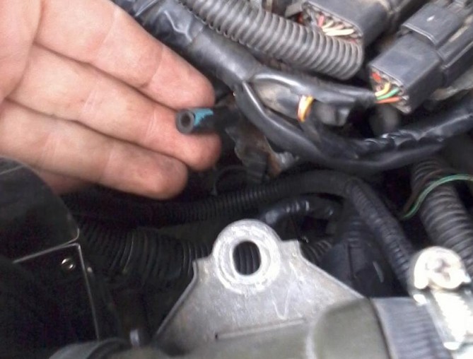

Panowie, co zrobić z tym wężykiem?? Oryginalnie wchodzi w puchę od filtra powietrza jednak przy stożku nie wiem
musisz go wpiąć w rurę dolotu między przepływką a kolektorem ssącym, u mnie na razie jest zaślepiony i przez to mam czasem trochę podwyższone obroty. U XED'a jest to zrobione dobrze, pogadaj z nim albo zerknij w jego temat, powinno być widać

wszystko byłoby OK, ale trzeba wiercić... I czym skleić...
Kup złączkę jak do kolektora pod LPG

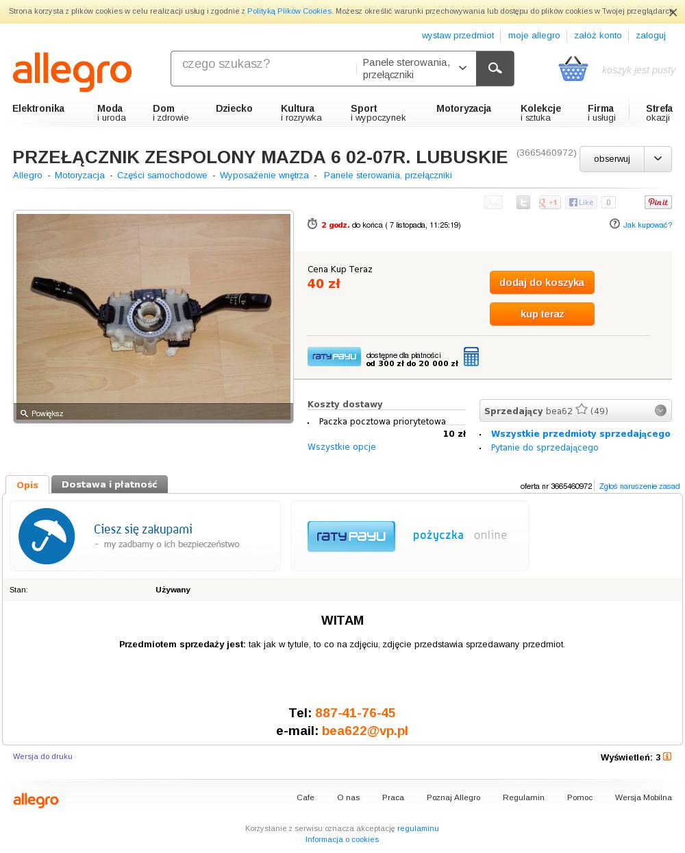

ponawiam pytanie czy gałka od mazdy 6 z 2003 roku spasuje do xedosa i co będzie jeśli zmienię kierownice na tą z 6-tki bo przypuszczam że poduszki nie podepnę..?
gdzieś już widziałem kierę z M6 w xedzie, chyba u skorpiona1985, i chyba poducha działa tylko trzeba przełożyć też ten okrągły dysk spod kierownicy.

Dobrze wiedzieć ale...Crenshaw napisał(a):tylko trzeba przełożyć też ten okrągły dysk spod kierownicy.
http://allegro.pl/przelacznik-zespolony ... 60972.html to może masz na myśli ?
Planuje w niedługim czasie wywalić swojego zajechańca z auta, i przełożyć właśnie na te trójramienną z M6. ;D
