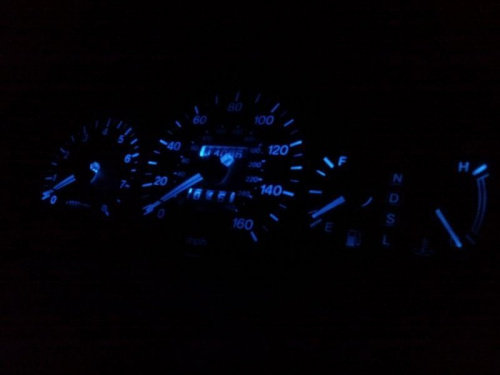

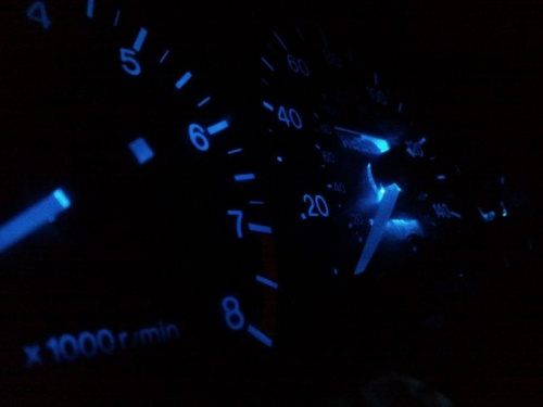

Koledzy z diodami, a udało się już rozwiązać problem punktowego podświetlenia licznika? To jedyne, co mnie powstrzymuje przed wymianą oświetlenia na białe...

szczerze mówiąc ja mam u siebie białe (oprócz klimatyzacji bo poszło spięcie i mi się sterownik zbuntował <glupek2> ) i powiem tak. w dzień nie widać w ogóle podświetlenia, wieczorkiem jak już zachodzi słonko powolutku jak damy na najmniejszą intensywność to nie widać, jak na maksa to jest lekko punktowo. ale w kompletnej nocy przy maks. intensywności oświetlenia jest na prawdę dobrze. może nie jest 100% jednorodnie ale na prawdę jest zadowalająco.

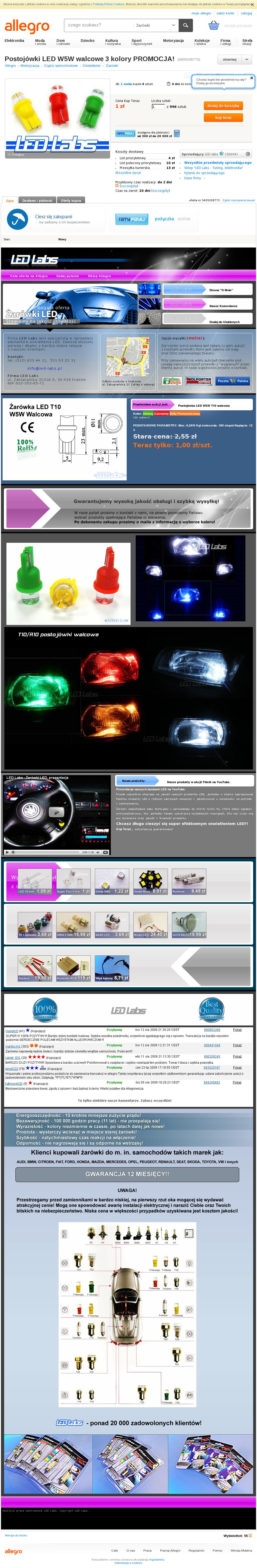

Postprzez radar88 » 11 sie 2013, 21:02
Ja osobiście jestem bardzo zadowolony z podświetlenia na biło. Warunek taki że muszą być to diody z wbudowanym już rezystorem, nie inaczej ponieważ nie ma tam miejsca na pchanie dodatkowego gó(..)enka...
Co do ledów W5W w licznik, ja w X9 mam założone takie:
http://allegro.pl/dioda-postojowka-led- ... 46067.html
I nie świecą aż tak bardzo punktowo
, punktowo świecą walcowe co jest zauważalne i to strasznie:
http://allegro.pl/postojowki-led-w5w-wa ... 08773.html
I tych nie polecam zakładać....
