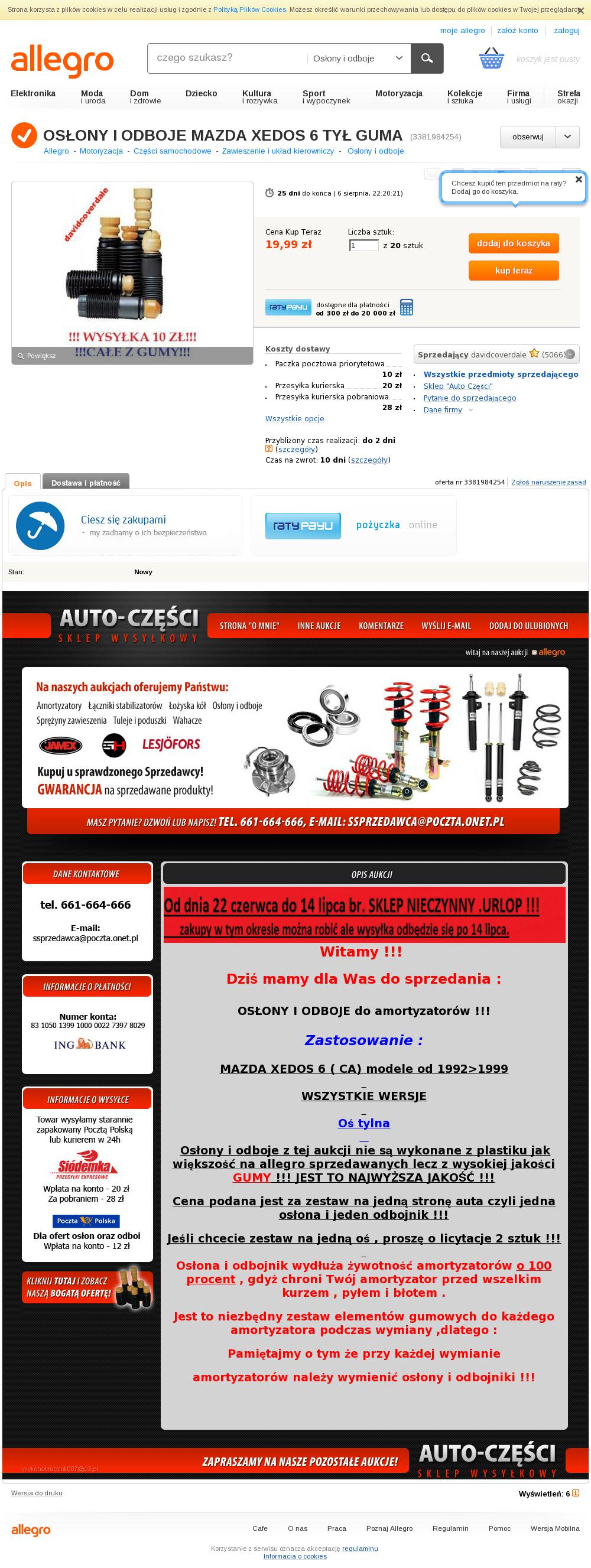

ma ktoś z was może te osłony w xedzie ?
http://allegro.pl/oslony-i-odboje-mazda ... 84254.html
u mnie po tygodniu wyglodaja tak...

Postprzez sylwo » 12 lip 2013, 22:39
W MX6 którego miałem były poliuretanowe odboje, wyglądały na oryginalne od nowości auta i były w lepszym stanie. 55zł zestaw Sachs na amortyzator ale warto ;)

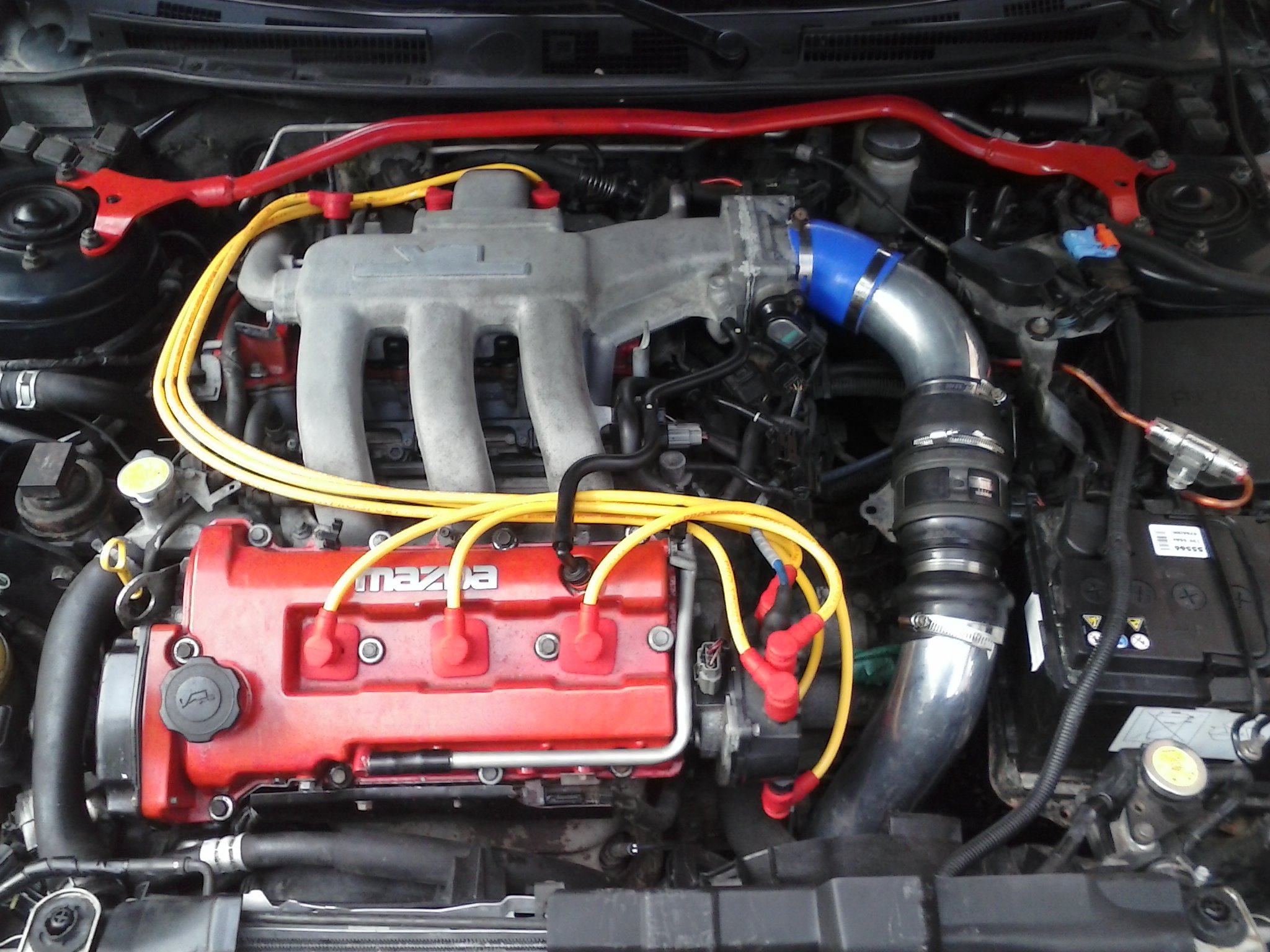

Jest tu ktos kto ma dolot z KL-a??

Postprzez Pasiu1291 » 15 lip 2013, 06:07
Konkretnie to co trzeba przerobić(jakie kolanka) żeby to pasowało do siebie .
Narazie mam założony z tego co miałem(Dolot z mx6 KL)
I czy kable z KL które też założyłem są lepsze od zwykłych?

Postprzez sylwo » 15 lip 2013, 15:42
Kable pasują zarówno do KF i KLa z tym, że są grubsze te żółte. Ktoś kiedyś takie z USA sprowadzał ;)

Postprzez radar88 » 15 lip 2013, 23:42
Tak jak kolega wyżej napisał, szczypcami owszem ale na początku musisz kręcić i go wciskać bo inaczej nie załapie na gwint i się nie wkręci, musisz tą czynność wykonywać w tym samym czasie. Miałem dokładnie ten sam przypadek i musi zaskoczyć choć by skały sr@ły, Odkręć koreczek na zbiorniczku ;)
sylwo napisał(a):Radar88, trudno mi powiedzieć na 100% ale chyba takie same są. Jeden mam w dłoni i jest symetryczny a do tego wtyczki są identyczne, więc raczej na pewno są takie same.
Na handel ?? Jedna lampa nie reaguje wcale :(
Pasiu1291 to jest Twoja komora ?? Jeżeli tak to załóż kolanko na 90 stopni bo widzę że masz chyba 65
