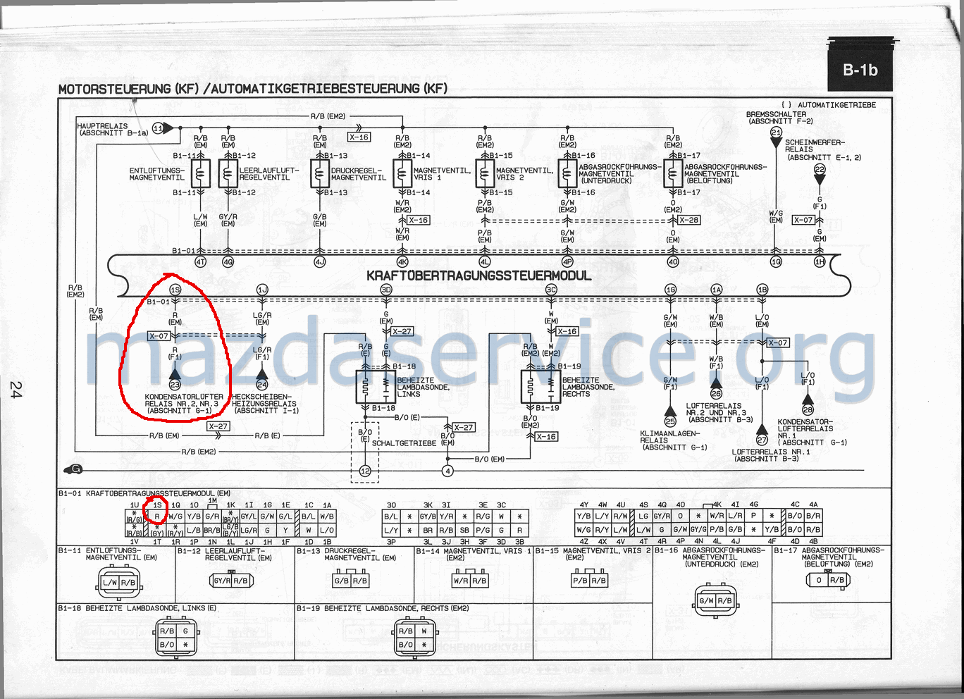

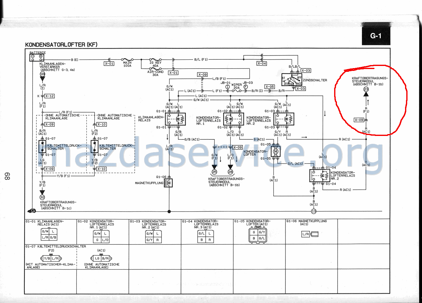

W jakich sytuacjach na ten pin podawana jest masa?
U mnie tej masy brak i przez to klima się załącza i wyłącza co kilkanaście sekund.
To odpowiada za włączenie jednego z obwodów wentylatora.
Jak zwieram ten pin do masy to wygląda na to, że wszystko prawidłowo działa ale to jest półśrodek i nie wiem jak to się zachowa na dłuższą metę.

Postprzez Siw-y » 19 cze 2013, 09:03
O to chodzi, że nie chłodzi równomiernie.
Pierwsze włączenie też trwa kilkadziesiąt sekund ale nie po to żeby schłodzić a po to aby nabić ciśnienie.
Klima jest po przeglądzie, jest szczelna, wymieniony został cały czynnik (przed wymianą też się tak działo).
Na początku myślałem, że te objawy były bo było za mało czynnika, ale było go o ok, 30% więcej niż powinno (jakiś dziwny zamiennik, którego się właśnie więcej nabija).
Klimatolog posprawdzał ciśnienia, wydajność sprężarki i powiedział, że jest OK ale pierwszy (albo drugi) bieg wentylatora nie działa i przez to niedostatecznie schładza skraplacz i dlatego tak często rozłącza.
Zwarcie czujnika nie zmienia objawów.
Posprawdzałem wszystkie przekaźniki i wiązki od nich i jest OK. Brakuje mi tylko sygnału masowego z kompa na dwa przekaźniki załączające ten bieg wentylatora.
Czy faktyczne ten sygnał wychodzi z kompa to nie wiem bo już nie miałem czasu sprawdzić, być może to kostka bo wg schematów jest po drodze jeszcze łączenie gdzieś w okolicach skrzynki z bezpiecznikami.
Miałem już fałkę z klimą i nawet przy temperaturach po 30 kilka stopni sprężarka załączała się o wiele rzadziej.
