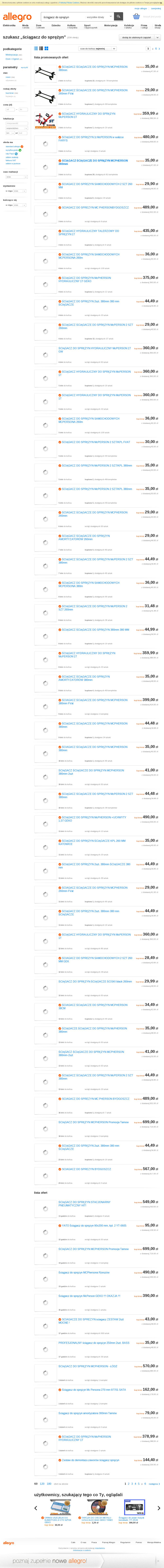

Postprzez DamianSzatan666 » 13 kwi 2013, 21:27
no tak, ale jak to się zwie, gdzie to na allegro znaleźć można?? Jakiś link mogę??
Podjadę do znajomego może ma takie coś. Myślałem żeby pasem to ściągnąć ale za duże klamry są i mało co ściąga... :(

Postprzez sylwo » 13 kwi 2013, 21:48
Kacpero napisał(a):A ja mam pytanie czy da sie wymienic łożysko amortyzatora bez wyciągania całej kolumny?
Nie ma szans ;) a poza tym to niewiele więcej roboty... przy okazji oczyścił bym kielich i zakonserwował.
Dopisano 13 kwi 2013 21:52:
DamianSzatan666
Takie cuś?

Postprzez radar88 » 13 kwi 2013, 23:04
DamianSzatan666 napisał(a):no tak, ale jak to się zwie, gdzie to na allegro znaleźć można?? Jakiś link mogę??
http://allegro.pl/listing/listing.php?s ... 99%C5%BCyn
