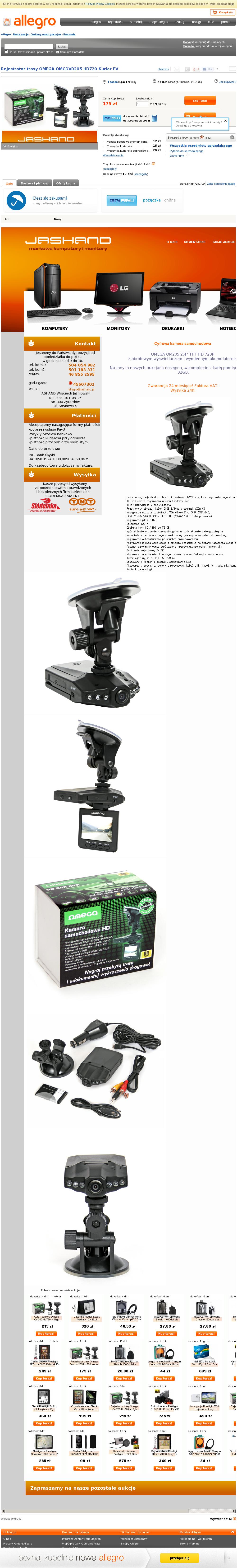

co sądzicie o zamontowaniu do xeda
http://allegro.pl/rejestrator-trasy-ome ... 80709.html

Niedługo będzie jak w Rosji:)
Montuj, zawsze to dowód rozwiewający wątpliwości przy wypadku – pamiętaj, że nie zawsze na Twoją korzyść. Jest to tańsze niż ubezpieczenie DAS.

Wile razy miałem już tak, że wyprzedzałem a kierowca z wyprzedzanego na lewy pas. Do tej pory sie udawało, co nie oznacza, że zawsze tak będzie...
