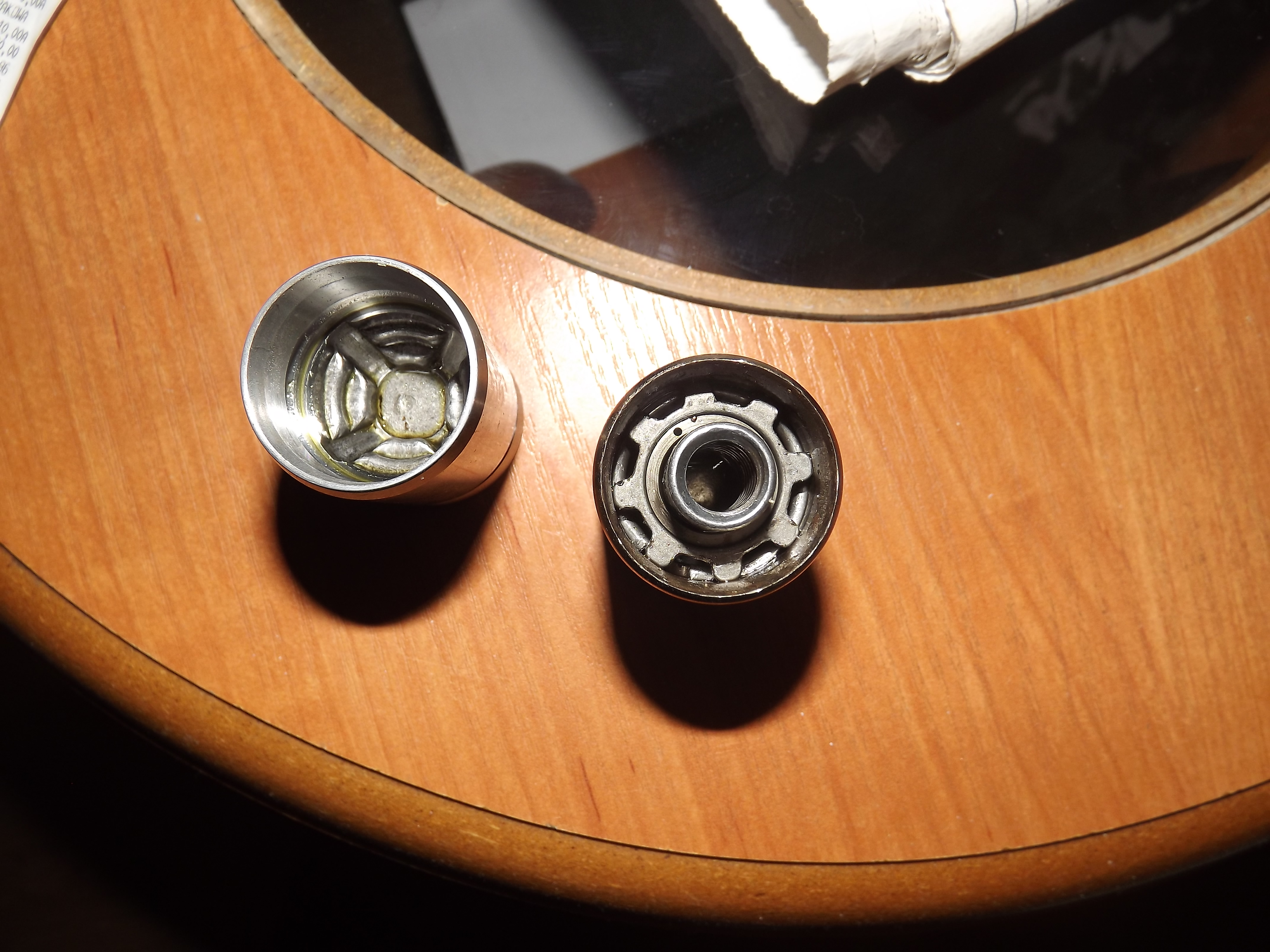

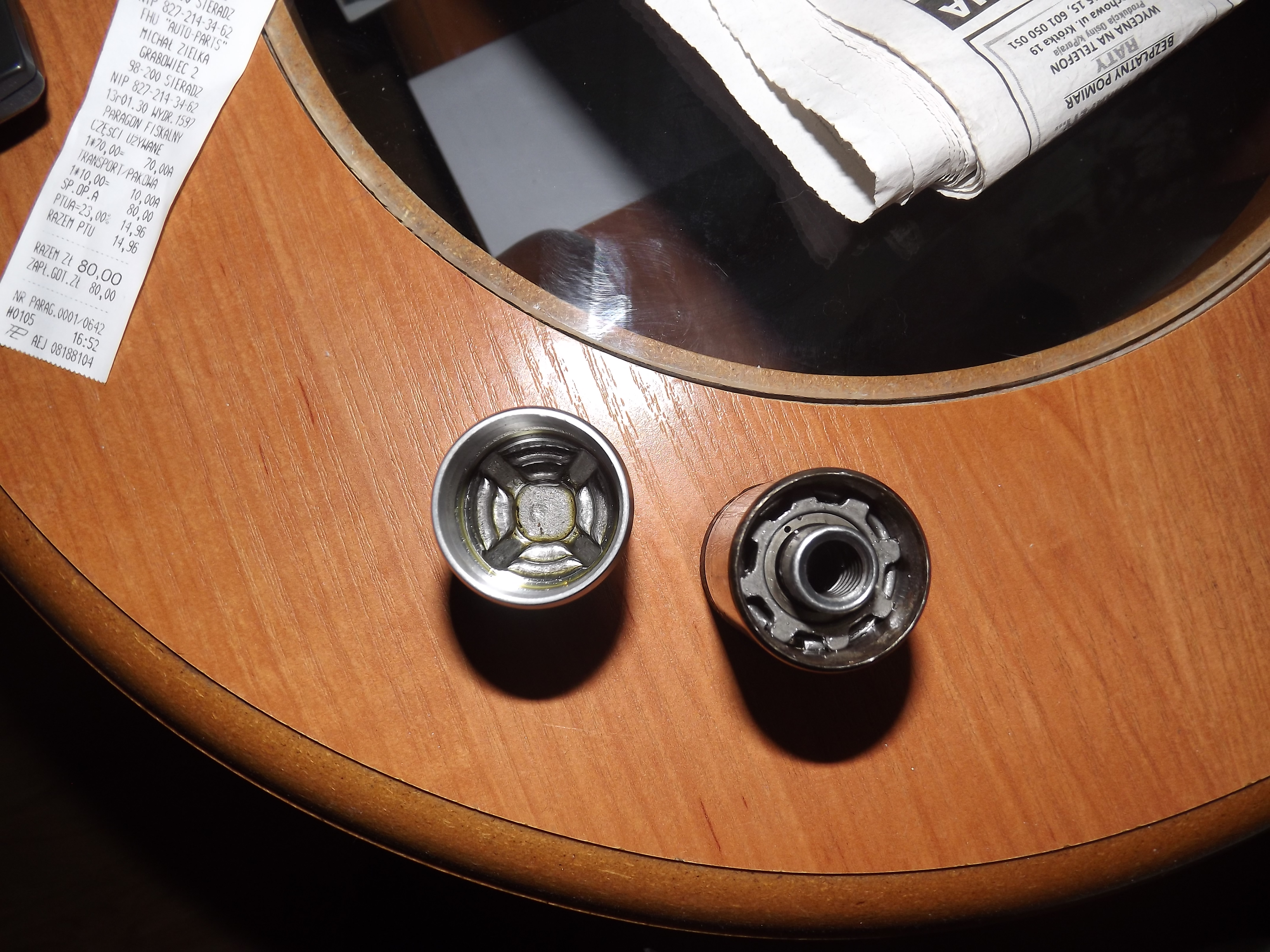

Panowie a takie pytanie z innej beczki, zadałem je w BA ale cisza, a X6 jest podobnie, może ktoś przerabiał temat:
Napotkałem problem, gdyż nowy tłoczek nie jest uzbrojony, więc trzeba wszytko zdemontować ze starego i przełożyć do nowego, to oczywiste, ale nie mogę wyciągnąć środka ze starego tłoczka.
Powie mi ktoś z kolegów jak to zrobić ??
Zdjęcia na wgląd:

Postprzez Piotr_ » 2 lut 2013, 23:28
co to za tłoczek bo nie kojarzę :)

Postprzez radar88 » 2 lut 2013, 23:29
Tłoczek zacisku tylnego, tyle że z BA, lecz jak dobrze kojarzę to w CA również jest wkręcany.

Postprzez Hazu » 2 lut 2013, 23:39
To się po prostu wyciąga, trzy ma się to siłą tarcia tego widocznego pierścienia.

Postprzez radar88 » 2 lut 2013, 23:42
Hazu napisał(a):To się po prostu wyciąga, trzy ma się to siłą tarcia tego widocznego pierścienia.
Czyli mam załapać i próbować na chama wyciągnąć. Jutro wkręcę stary tłoczek w imadło może się uda ;)

Postprzez Lowiec » 2 lut 2013, 23:48
Top jest taka dziwna część ze jak potrzeba top nie chce wyjść a jak nie potrzeba to samo wpada.najłatwiej wyciągnąć jak jest zamontowane w zacisku.

Postprzez Hazu » 2 lut 2013, 23:53
radar88 napisał(a): Hazu napisał(a):To się po prostu wyciąga, trzy ma się to siłą tarcia tego widocznego pierścienia.
Tak wyjść powinno, ale wkłada się już inaczej (nie pamiętam dokładnie już)

Postprzez radar88 » 2 lut 2013, 23:57
Hazu napisał(a):Tak wyjść powinno, ale wkłada się już inaczej (nie pamiętam dokładnie już)
Co do włożenia to myślę że nakładka nr 16 i delikatnie wciskać imadłem, powinno wskoczyć na swoje miejsce. Dzięki Hazu, co by forum zrobiło bez Ciebie.

Postprzez Qchar » 3 lut 2013, 09:31
radar88 Witam :) sprawdź w tłoczku nie ma segera on prawdopodobnie zabezpiecza cały środek i utrudnia Ci demontaż papa
