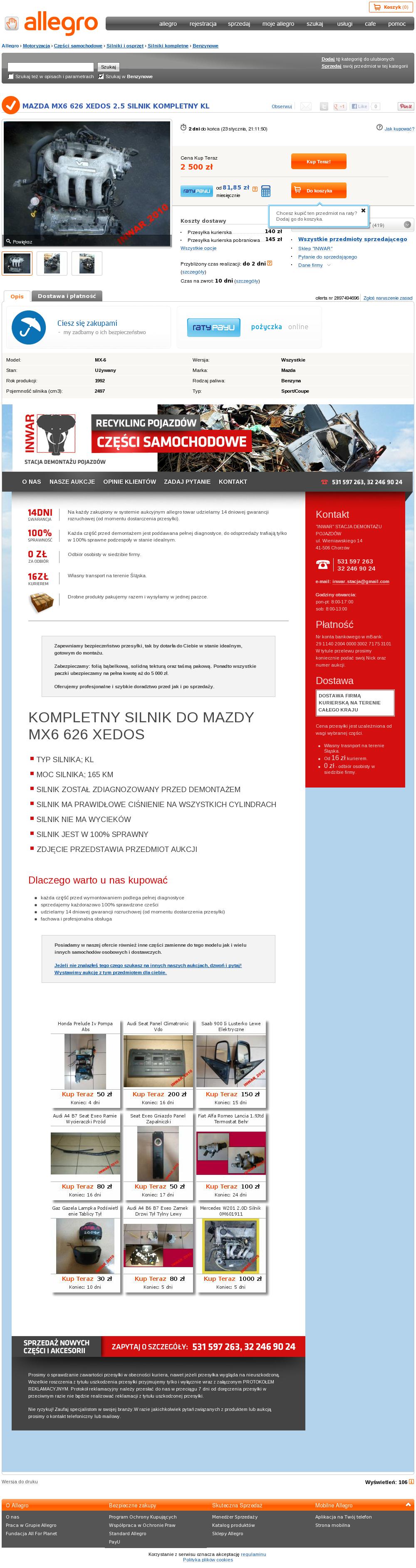

Postprzez DamianSzatan666 » 20 sty 2013, 23:57
a czym się różni kl-ze od kl- de i innych?? Nie orientuję się w tym.
mowa o tymhttp://allegro.pl/mazda-mx6-626-xedos-2-5-silnik-kompletny-kl-i2897494696.html
Chyba że coś innego i nie mogę znaleźć. <glupek2> Jeśli możesz to podrzuć na PW czy tu link lub namiar na sprzedającego.
Czyli alternator, rozrusznik i inne pierdółki powinny pasować??
