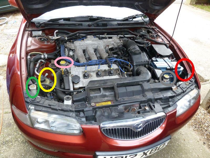

radar88 napisał(a):
DamianSzatan666 napisał(a):A to nie lewe?? Po tej samej stronie co wlew jest, tak??
Z której strony zalewasz płyn do spryskiwaczy ?? Pytam bo nie pamiętam już jak jest pod maską X6
Edit:
Faktycznie jest od strony lewej więc tam się musisz dostać, można to zrobić bez ściągania koła lecz o wiele łatwiej jest bez niego ;)
Radar, Panie, Panowie mam dwa pytania laika..
1. Co to za zbiorniczek vis a vis płynu do spryskiwaczy (wygląda podobnie)
2. Jak prawidłowo się nazywa kawałek rury z harmonijką który idzie od silnika do filtra powietrza? Pytam bo widzę u siebie prowizorkę po poprzednim właścicielu – poklejone taśmą i chciałbym wymienić.

Auto: Xedek 6 2.0 V6 (CA) 98r
Postprzez DamianSzatan666 » 18 lis 2012, 13:50
Rura dolotu zimnego powietrza, łącznik pomiędzy przepływką a kolektorem. Dolot powietrza.

Postprzez red dogg » 18 lis 2012, 13:59
DamianSzatan666 napisał(a):Rura dolotu zimnego powietrza, łącznik pomiędzy przepływką a kolektorem. Dolot powietrza.
Chodzi Ci o ten co jest prze akumulatorem
Chodziło mi o ten element który wchodzi do silnika – kolanko z harmonijka ;)

Postprzez red dogg » 18 lis 2012, 17:05
red dogg napisał(a):Możesz odpowiedzieć na moje 2 pytanie?
Chodzi Ci o ten co jest przed akumulatorem??
Wydaje mi się że od klimatyzacji.
Bądź co bądź może być od chłodnicy...
Czy ten co jest po prawej stronie (patrząc zza kierownicy) koło zbiorniczka od wspomagania??
To jest płynu chłodzącego.
Dokładnie chodzi mi o ten po drugiej stronie silnika – nad prawą lampą na zdjęciu Radara (nie ten przy aku, ten drugi). Biały zbiornik

Postprzez AGADAR » 18 lis 2012, 17:14
To jest zbiornik wyrównawczy płynu chłodzącego

Postprzez radar88 » 18 lis 2012, 17:39
DamianSzatan666 napisał(a):Dzięki Ci o wspaniały człowieku :D
Może nie aż taki wspaniały :D Po prostu pamiętam jak go demontowałem że tam znajduje się pompka.
A teraz kolorami :
Czerwony – spryskiwacz
zielony – wyrównawczy płynu chłodzącego
Żółty – olej wspomagania – ATF II bądź III
Różowy – króciec od wlewu płynu chłodzącego
Szary – również od chłodnicy, jak pamiętam to jest ten który utrzymuje ciśnienie 1,1bar ?? Ale nie jestem pewny na bank
Kamil

Postprzez kamil6423 » 18 lis 2012, 17:43
radar88 napisał(a):Szary – również od chłodnicy, jak pamiętam to jest ten który utrzymuje ciśnienie 1,1bar ?? Ale nie jestem pewny na bank
0,9 bar.

Postprzez radar88 » 18 lis 2012, 17:50
0,9 bar.
No i dlatego pisałem że nie jestem pewny ;) W X9 jest 1,1, w BA też mam 0,9.

Postprzez noxes » 18 lis 2012, 18:38
o zależy jaki kto ma korek. mam kilka korków i są na 0.9 i 1.1

Postprzez red dogg » 18 lis 2012, 19:07
A teraz kolorami :
Właśnie o ten zielony mi chodziło <jupi> – rozumiem że nim dolewamy płynu i jest w nim jakaś miarka? czy może różowym dolewamy płynu? I tu mam jeszcze jedno pytanie Petrygo czy Borygo?
