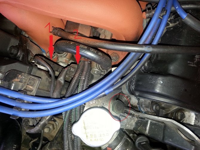

Postprzez MazdoweLove » 9 kwi 2016, 20:28
Mam pytanie, czy możecie mi powiedzieć który czujnik temperatury przesyła dane do ECU i ma wpływ między innymi na ciężkie odpalanie ciepłego silnika ? Mam 3 czujniki z czego jeden został zeszlifowany.
Wiem też, że po odpięciu 2 czujnika wentylator chłodnicy pracuje cały czas.
Od: 18 lip 2015, 21:19
Posty: 17
Auto: Mazda Xedos 6. Silnik benzynowy CA (KF) 2.0 V6 140 KM. Rok produkcji 1997.
Postprzez radar88 » 12 kwi 2016, 09:43
Dwupinowy.
P.S. Masz dwa czujniki, trzy były do roku 1995 pierwsza połowa roku.
Kamil
