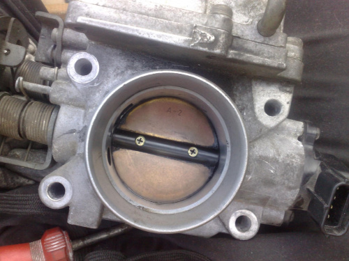

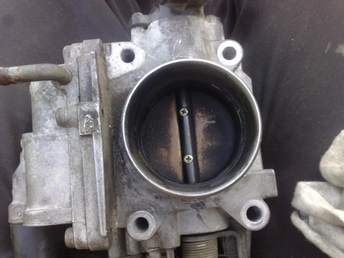

Postprzez radar88 » 22 kwi 2012, 17:30
kamil6423 napisał(a):Mój Xedos ma taką przypadłość: na zimno pali elegancko, od razu. Natomiast na ciepłym silniku jak kręcę to tak jakby nie mógł załapać, ale jak przestanę to załapuje. Jak trochę dodam gazu to pali od razu, tak samo jak na zimnym. Błędów brak. Świece, kable wymienione. Ma ktoś jakieś propozycje?
Jak wygląda przepustnica ?? Czyściłeś ?? U mnie występował taki efekt, po przeczyszczeniu pali od strzału.
Tak wyglądała:
Tak po wyczyszczeniu:
Auto zaczęło palić od ręki, a i wymieniłem filtr powietrza na nowy.
