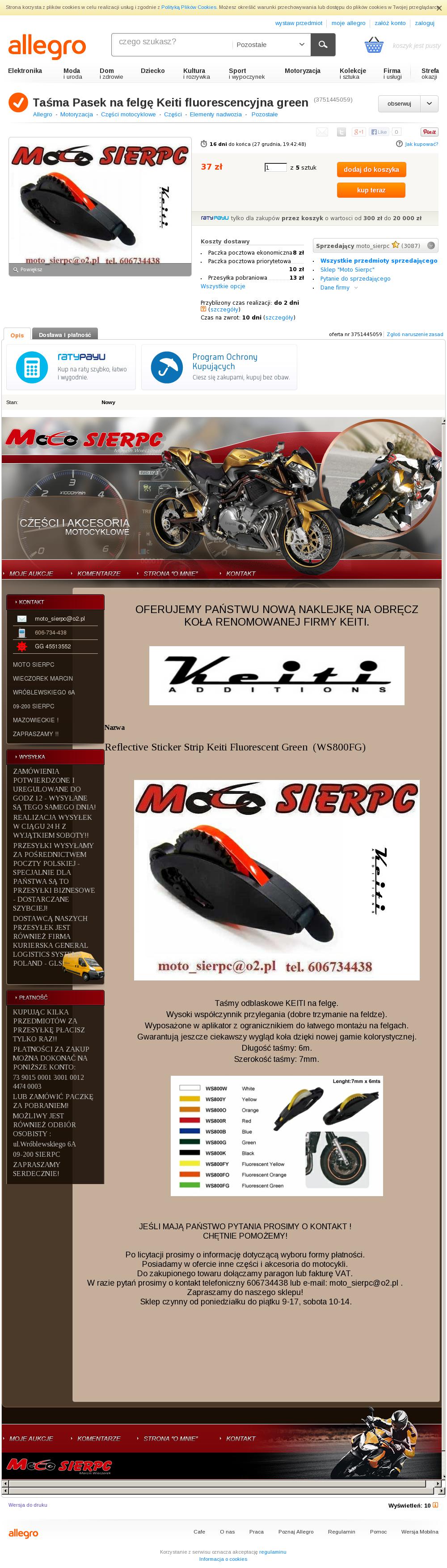

Co o tym sądzicie??
http://allegro.pl/tasma-pasek-na-felge- ... 45059.html
Może wybijecie mi głupi pomysł z głowy
Jakim jest zakup czegoś takiego.
http://allegro.pl/tasma-pasek-na-felge- ... 45059.htmlMoże wybijecie mi głupi pomysł z głowy

pomaluj te felgi zamiast kupować pasek!!

Malować będę na 100% tyle że na wiosnę bo teraz jak widać za oknem :/ a nie mam miejsca gdzie mógłbym to zrobić. A i auto potrzebne cały czas. Borbety jakoś w styczniu pójdą na prostowanie i dopiero mogę myśleć o malowaniu.
A ten pasek to na 17 chciałem... w końcu rok leżą nieużywane...
