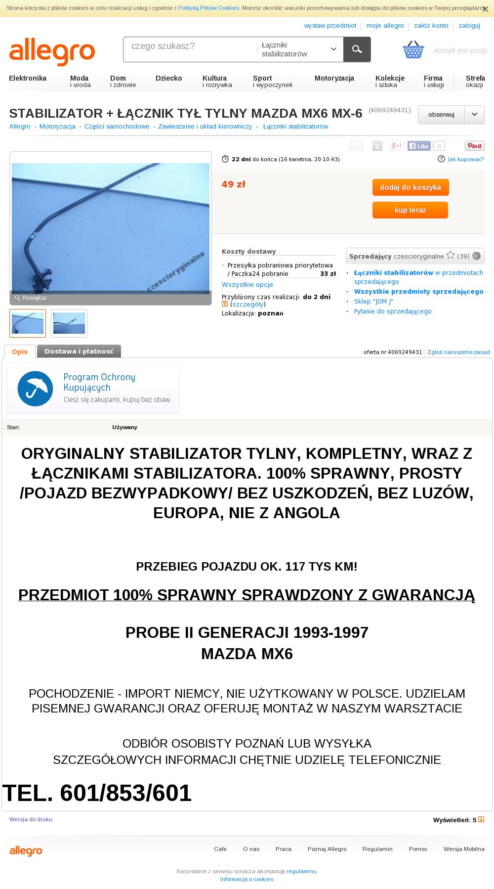

Postprzez kalabanga » 25 mar 2014, 09:44
Cześć,
czy do 626 GE będzie pasował tylny stabilizator z MX-6:
http://allegro.pl/stabilizator-lacznik-tyl-tylny-mazda-mx6-mx-6-i4069249431.html

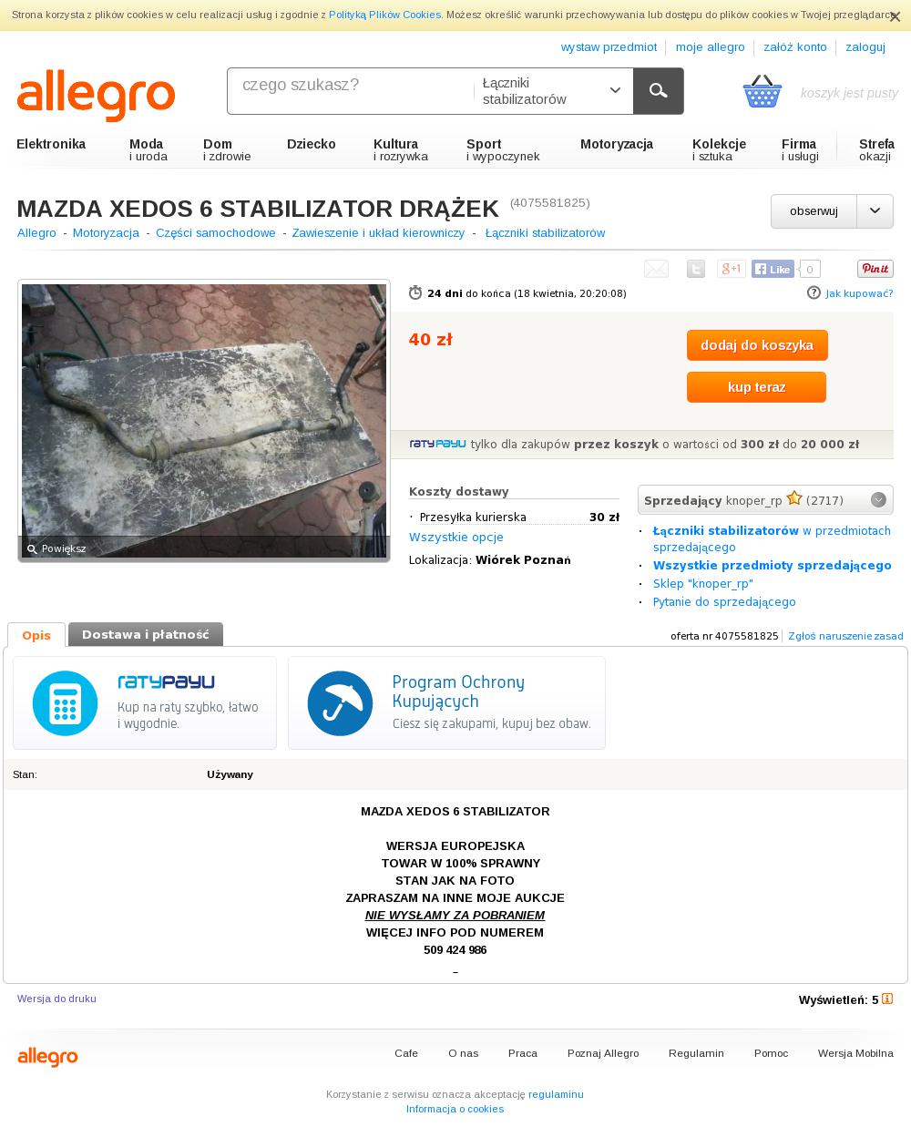

albo taki z Xedos 6 (tylko nie wiem czy to jest tylny):
http://allegro.pl/mazda-xedos-6-stabilizator-drazek-i4075581825.html ?
kalabanga
Postprzez MX6-CZARNY » 25 mar 2014, 14:51
z xeda to jest przedni, a tył chyba jest taki sam w mx6 i 626
