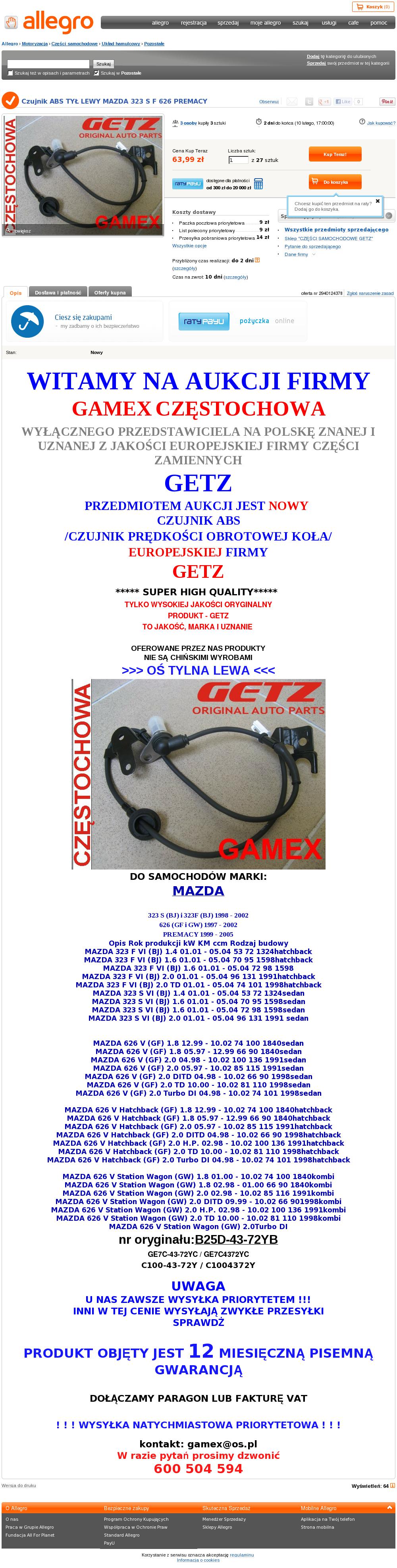

Postprzez damso » 8 lut 2013, 14:54
Witam serdecznie,
Mam pytanie odnośnie czujnika lewy tył. Z jakiego modelu będzie pasował nawet po lekkich przeróbkach ?Wyczytałem że tadziol robił coś podobnego, ale może ktoś jeszcze to potwierdzi.
Znalazłem takie coś: http://allegro.pl/czujnik-abs-tyl-lewy- ... 24378.html
Od: 5 lut 2013, 17:43
Posty: 11 (0/1)
Auto: Mazda 3 BP ENSO 2019 | HB | MT | Skyactiv-X 2.0 180KM
Postprzez noxes » 8 lut 2013, 17:15
Z tego co mi wiadomo to róznią się średnicą czujniki pomiędzy GE i GF i chyba kostką.
Sprzedam części;
Mazda xedos 6 v6
Mazda 626 1.8-2.0
Od: 19 gru 2009, 21:23
Posty: 3282 (5/5)
Skąd: Garwolin
Auto: AUDI A4 B6 1.8T
Postprzez damso » 8 lut 2013, 17:23
Tak naprawdę, kostka to nie problem.
Ale z tą średnicą mnie martwi, czy da się jakoś dosztukować czy coś.
Ciężko jest znaleźć w ogóle do GE.
Posty: 11 (0/1)
Postprzez Szyna » 10 lut 2013, 20:43
Chyba też tadziol pisał że trzeba lekko spiłować to pilnikiem czy coś takiego i wejdzie.
