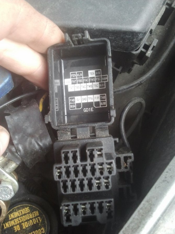

Postprzez shao » 14 paź 2013, 13:53
Mam problem z podłączeniem diagnostyki w cronosie USDM, silnik 2.0, '96
Nie ma w kostce potrzebnych pinów. A świeci mi się check i poduszki. Jak z niego sczytać błędy? Bo skończyły mi się pomysły a na forum nic podobnego nie znalazłem. Jak coś to mnie poprawcie bo to mój drugi post.
Z góry dzięki za pomoc

Postprzez Marek 161BD081 » 14 paź 2013, 14:19
shao – poczytaj tutaj: viewtopic.php?f=424&t=36848&p=1768913

Postprzez shao » 14 paź 2013, 15:14
Czyli alternatywy podłączenia nie ma. Zostaje tylko interfejs z przejściówką

Postprzez Marek 161BD081 » 14 paź 2013, 16:40
No ale jaki masz problem?
Diagnostyka tym sposobem z linka jest dużo lepsza niż za pomocą diody LED.

Postprzez shao » 14 paź 2013, 18:56
Żaden ;)
Tylko trzeba skołować to urządzonko i przejściówkę z kabelków moje zrobić.
Czy problem z poduchami też pokaże?

Postprzez Marek 161BD081 » 14 paź 2013, 22:27
Od poduszek lampka zapewne ci miga więc poszukaj na Foru co te mignuecia oznaczają.
U mnie w X9 poduszek nie zdiagnozuję via OBD2 i zapewne u ciebie tez innaczej nie bedzie.

Postprzez shao » 15 paź 2013, 09:21
Właśnie nie mruga. Swieci stale. Da się ją jakoś sprowokować do pokazania błędów.
I jeszcze nie działa tempomat. To co znalazłem mówi o tych nowszych tempomatach z gf z dźwignią. A ja mam ten z dwoma guzikami na kierownicy. Jakoś przypadkiem przytrzymalem guziki i zaczęła mrugac zielona kontrolka cruise i dała kod 35. Co to będzie? Może jakiś link do tematu ktoś ma?

Postprzez Marek 161BD081 » 16 paź 2013, 06:45
Diagnostyka tempomatu: Millenia Cruise Control System.
Dotyczy to co prawda Millenii ale w pozostałych modelach wysoce prawdopodobne, że jest tak samo.
PS. wujek google też nie boli.
