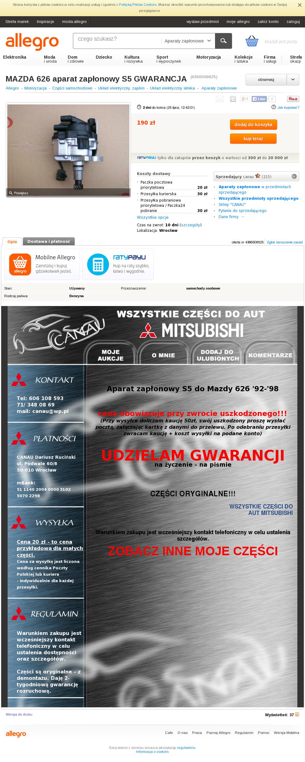

Postprzez MARSELUSS82 » 22 lip 2014, 01:35
Dzięki Siw-y, nie mam aparatu dlatego pytam, jutro yy znaczy dziś będę szukał.
A czy ktoś kupował zregenerowany aparat od tego allegrowicza?
http://allegro.pl/mazda-626-aparat-zapl ... 08825.html
