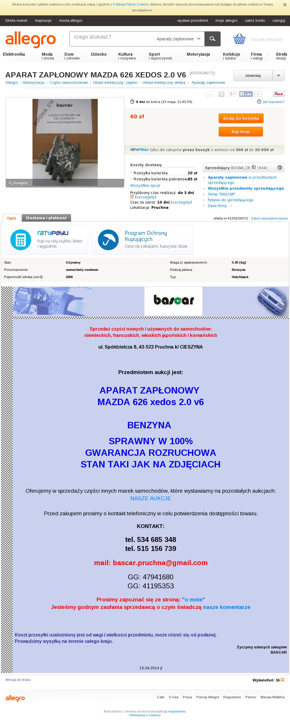

chciałem kupić ten aparat
http://allegro.pl/aparat-zaplonowy-mazd ... 34072.html
ale znalazlem juz od KLa za podobne pieniądze :]
