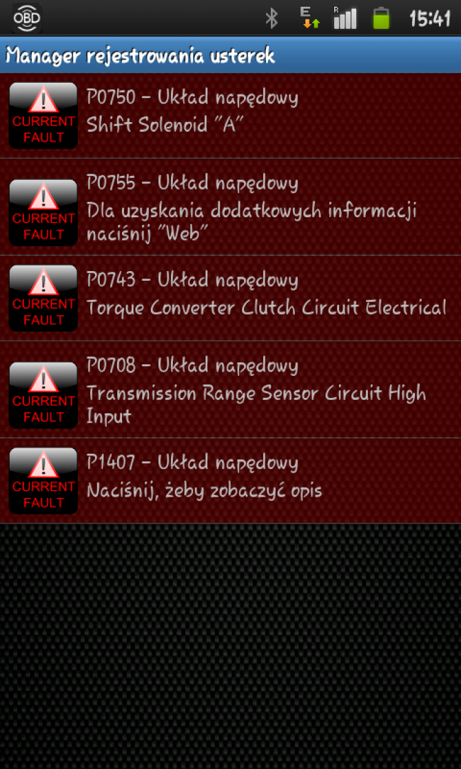

Postprzez shao » 31 paź 2013, 10:19
Niestety wszystko wskazuje, że był automat.
Podłączyłem elma i wyskoczyły błędy takie jak w załączniku. Główny problem jaki występuje to za niskie i podwieszające się wolne obroty. Bardzo ciężko jest jeździć w korku, silnik szarpie i się ksztusi. Spalanie też koło 15 gazu (sekwencja)
Auto ładnie odpala czy zimne czy ciepłe.
Przepustnica wyczyszczona, kable świece zmienione. Po odpięciu tego zwrotka od obrotów na przepustnicy nic się nie zmienia. Silnik dalej się krztusi.
Nie wiem za co się zabrać
