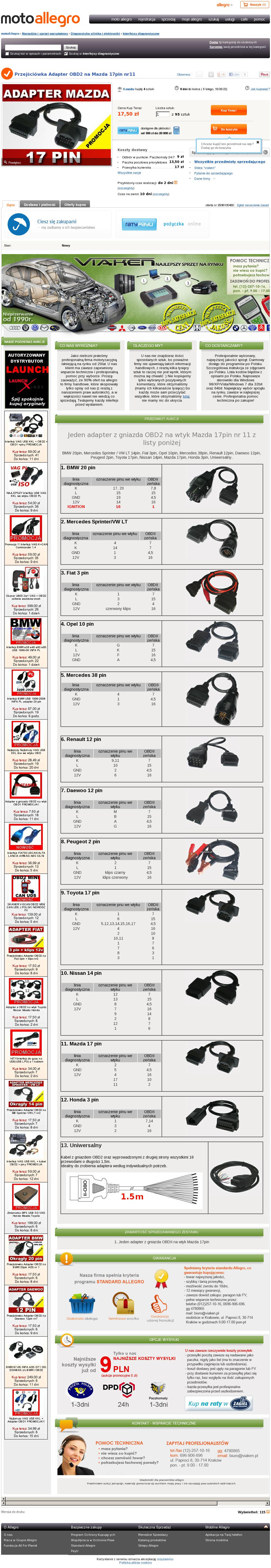

Postprzez tok5 » 29 sty 2013, 21:15
To nabyłem (opcja 11) http://moto.allegro.pl/przejsciowka-ada ... 00460.html ELMa do OBDII już mam i z tą przejściówką chcę zadziałać...

Postprzez Marek 161BD081 » 29 sty 2013, 22:42
Zapewne masz w złączu piny TEN i FEN wiec bawisz się tylko "morsem".
Chcesz via komputer to próbuj ale nie nastawiaj się na jakieś sukcesy.
Ja już próbowałem kiedyś ELMa podłączyć w "efce" ale bez sukcesów.
Do obsługi OBD-I musi być jakiś bardziej specjalistyczny soft i oczywiście interfejs odpowiedni do tego.
Ewentualnie ... specjalny mazdowski "komputerek" diagnostyczny ;)
Tak swoją drogą to jak dokładniej sprawdzisz przejściówkę to zobaczysz, że te istotne linie komunikacyjne masz w miejscu, gdzie nie będzie u ciebie pinow w złączu.
