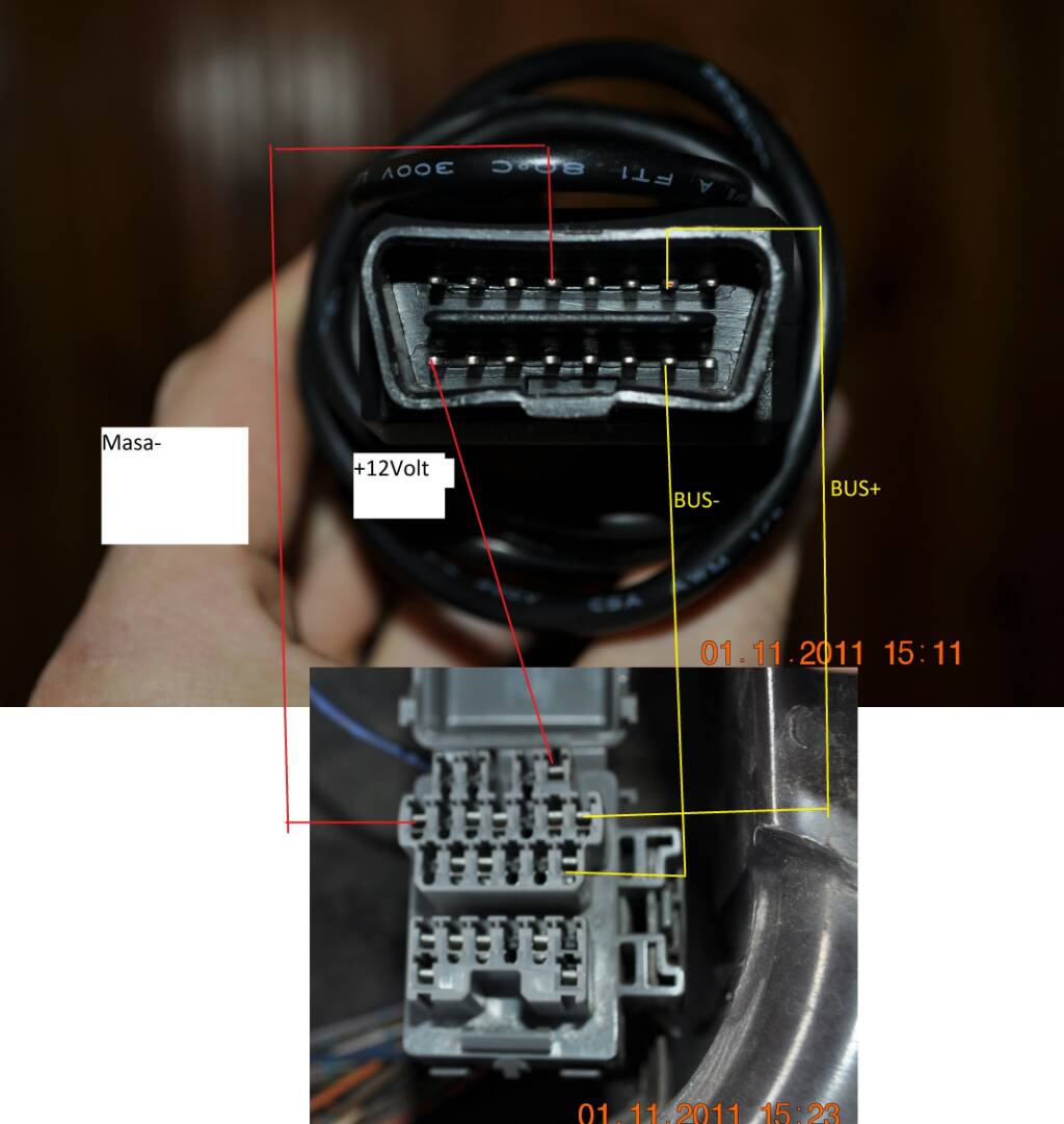

witam czy przy moim gniezdzie nie da sie wymrugac dioda lub na desce bledu abs'u?
probowalem wg instrukcji z forum ale nic sie nie dzieje dioda swieci ciaglym swiatlem a na desce przy zworce nic nie mruga. na stale swieca sie kontrolki abs, tcs, tcs off. czasami po odpaleniu zgasna ale przy wiekszosci odpalen zostaja na stale.
czy jakbym zakupil elm'a 327 i podpial sie pod bus + i bus – to polaczy sie z komputerem i wykaze mi bledy abs'u?
ponizej moja kostka diagnostyczna:
http://www.fotosik.pl/pokaz_obrazek/7f788b70ce863f17.html

Postprzez rumunn95 » 6 kwi 2014, 16:04
ABSu nie zdiagnozujesz elmem tak jak sondy lambda i poduszek jest inna procedura do sprawdzenia bledow tego systemu

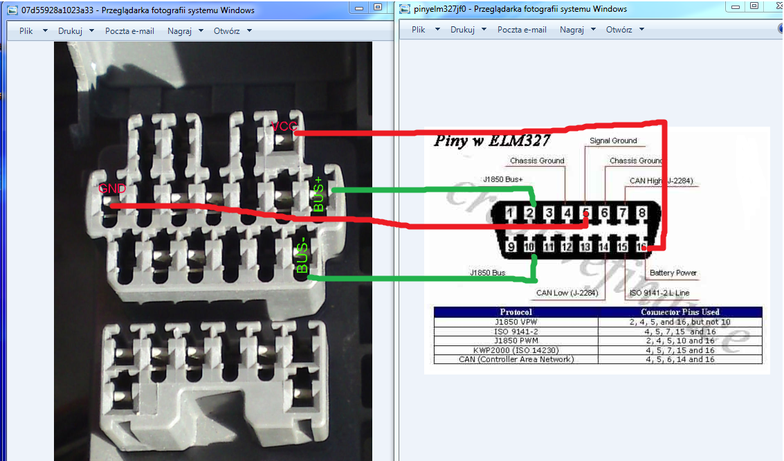

Postprzez Paco75 » 16 sie 2014, 15:16
rummunn95 czy ja dobrze kumam czy cos jest żle ???

Postprzez rumunn95 » 23 sie 2014, 08:04
Dokładnie tylko w wersji lustrzanej
