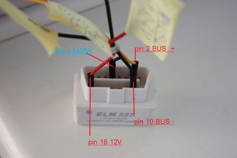

mianowicie chcę zacząć od początku, kupic ELM327 z przewodem do laptopa, ale co dalej?
Gdzie to podłaczyc? czy trzeba cos przerabiac w okablowaniu. i jakie programy poszukac aby w mojej mazda 626 2000r 1.8benz ogarnąc i wyszukac błedy.
pozdrawiam i proszę bardzo o prosta instrukcje jak chlop chlopu:)
Proszę o wskazanie drogi..

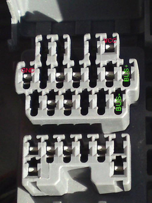

Mam złącze diagnostyczne takiego typu jak kolega Emliano wrzucił powyżej. Zrobiłem sobie przejście na ELM327, niestety Forscan nie odczytuje błędów abs, a na tym najbardziej mi zależy. Próbowałem zmotykować GND+TBS, ale również kontrolna ABS nie wymurguje błędów...
Proszę o podpowiedź jak mogę jeszcze spr zdiagnozować ABS??
