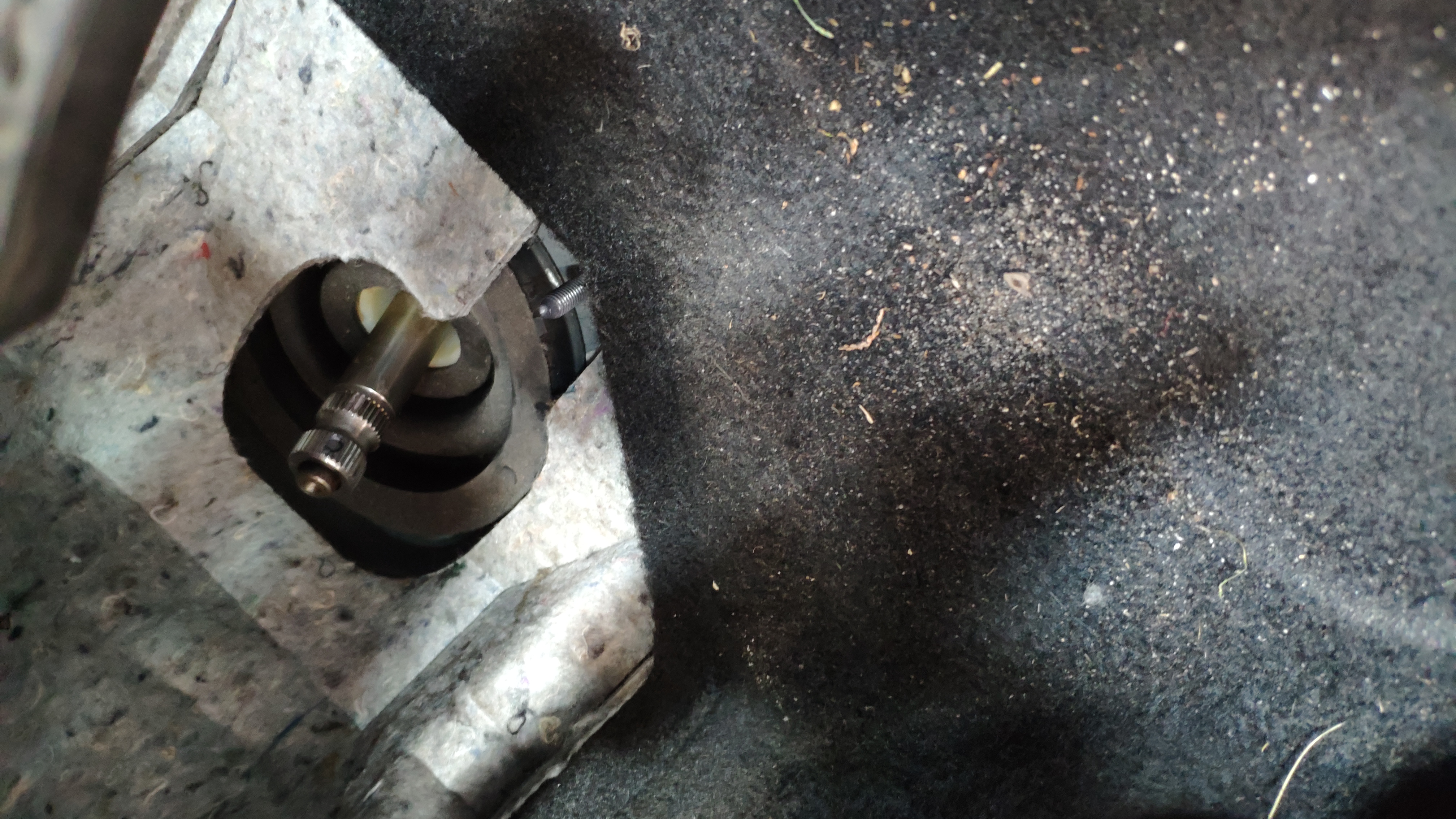

Niedawno zakupiłem Mazde 6 GH z 2 litrowym dieslem z 2008 i wziąłem się za rozwiązywanie jego bolączek. Pozostała jeszcze jedna a dokładnie stuki. Ogólnie auto waliło i stukało dosyć mocno. Na stacji diagnostycznej wyszły że są do wymiany gumy drążka stabilizatora. Zaczerpnąłem wiedzy z forum i nasmarowałem lunetę, 80% stuków zniknęło. Zostało 20%, zauważyłem delikatny luz na tym elemencie. Czy istnieje jakiś domowy sposób by to usztywnić, tudzież czy tam też można nawalić smaru? <glupek2>

Postprzez mario-k » 24 wrz 2020, 20:59
Smar ceramiczny :)

Postprzez Palele » 22 paź 2020, 10:14
mario-k napisał(a):Smar ceramiczny :)
To pomagało na 15-20km w sensie jak auto było zimne z rana to była cisza a potem podczas jazdy zaczynało stukać.
Odstawione do Jaksy. Wymieniony sworzeń wahacza, piasta i łozysko i jest cisza. podobno to w GH wg niego już nie stuka w porównaniu do GG/GY
