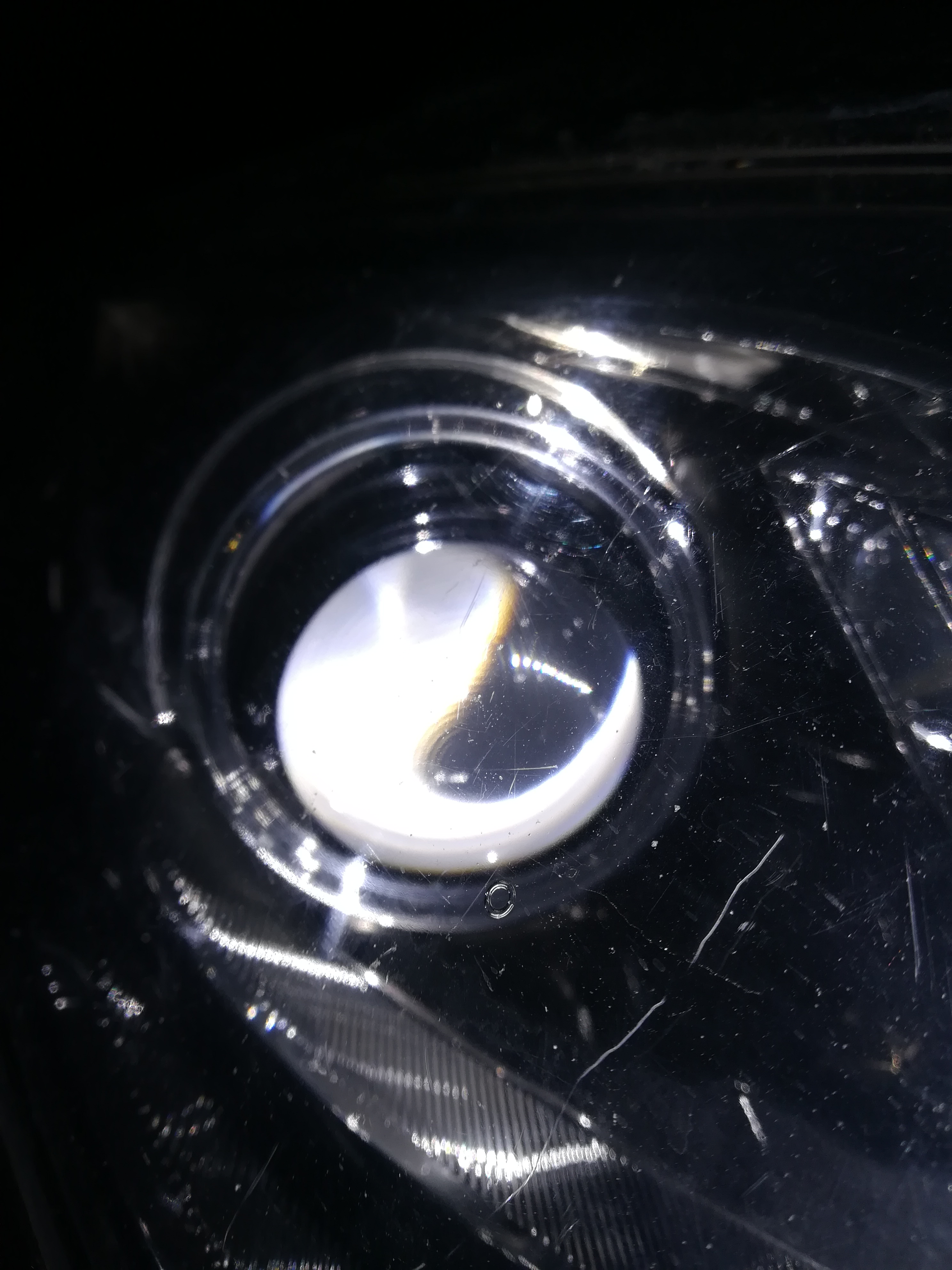

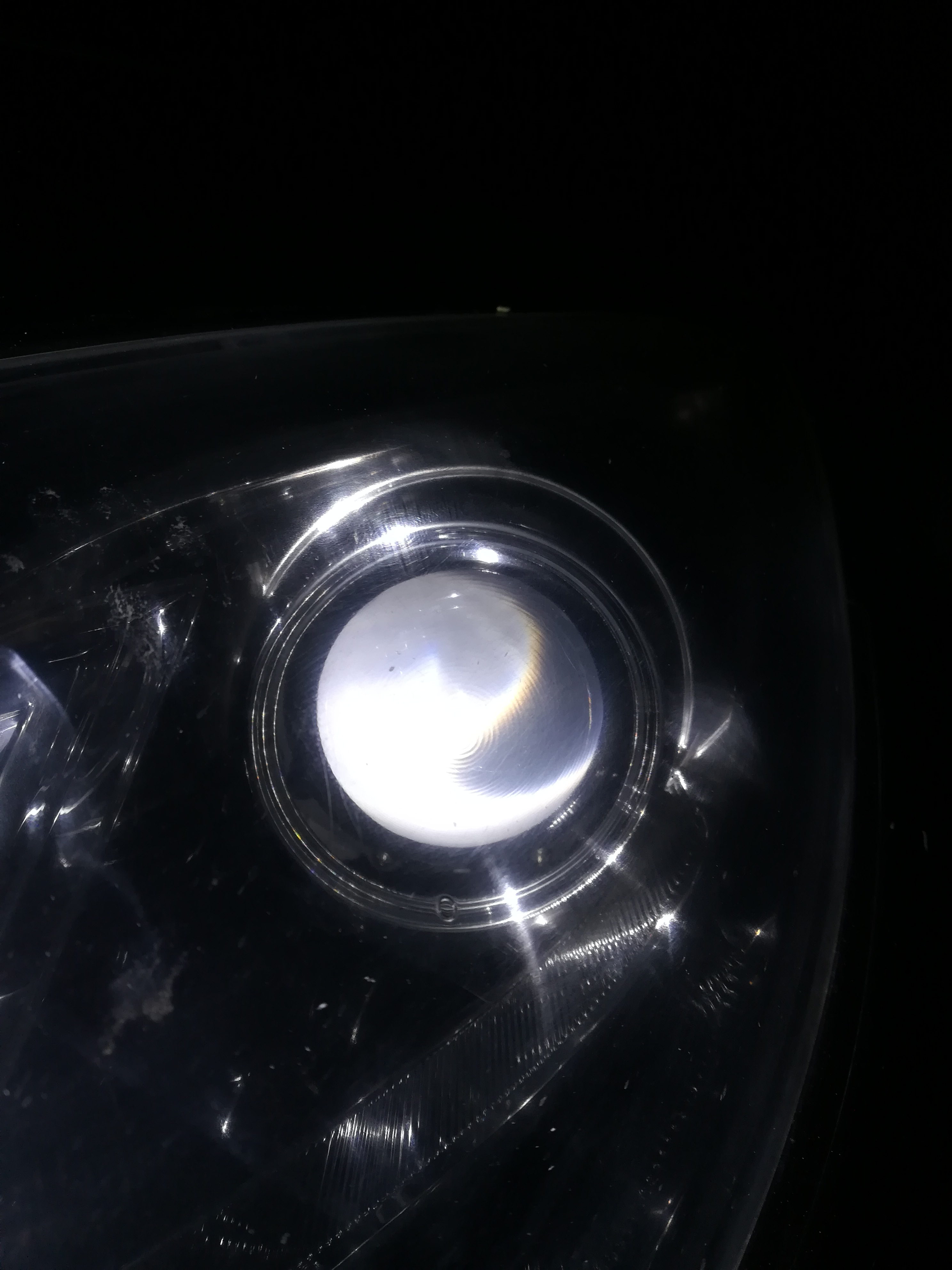

Witam, niedługi czas temu wracając w nocy wpadła mi na drogę sarna, nie stało się wiele nic, ale poszedł prawy reflektor. Kupiłem reflektor od wersji angielskiej, wymontowalem wszystko i włożyłem części wraz z odblysnikami z wersji Europejskiej i skleilem ponownie. Po podłączeniu do gniazda wszystko działa oprócz regulacji świateł. Otworzyłem silniczek podpialem bezpośrednio do kostki i chodził cały czas więc jest sprawny. Niestety po złożeniu dalej nie działa i prawe światło jest opuszczone w dół. W załączniku dodaje zdjęcia soczewki prawej i lewej. Proszę o jakieś porady.
Prawa strona
Lewa strona

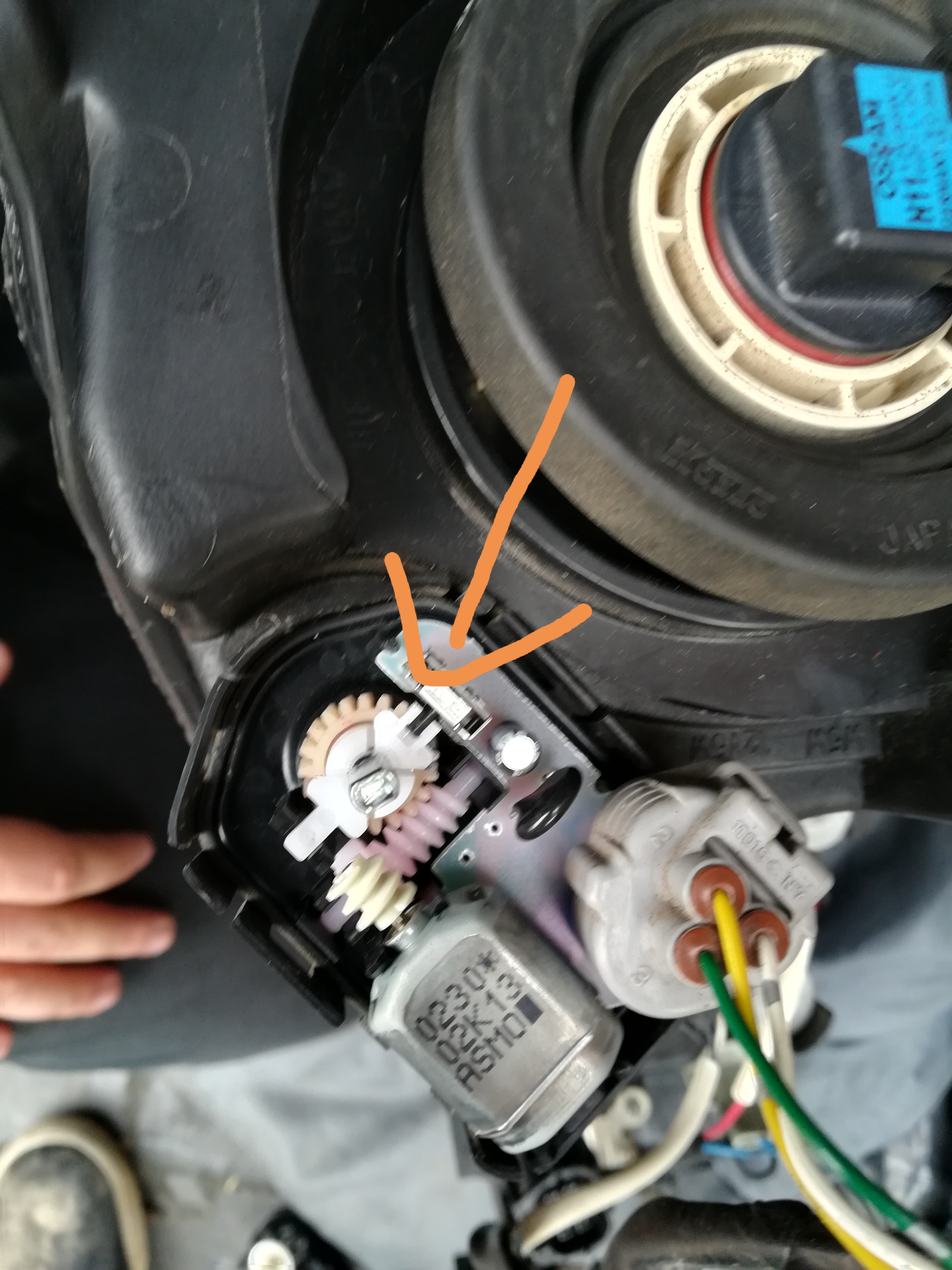

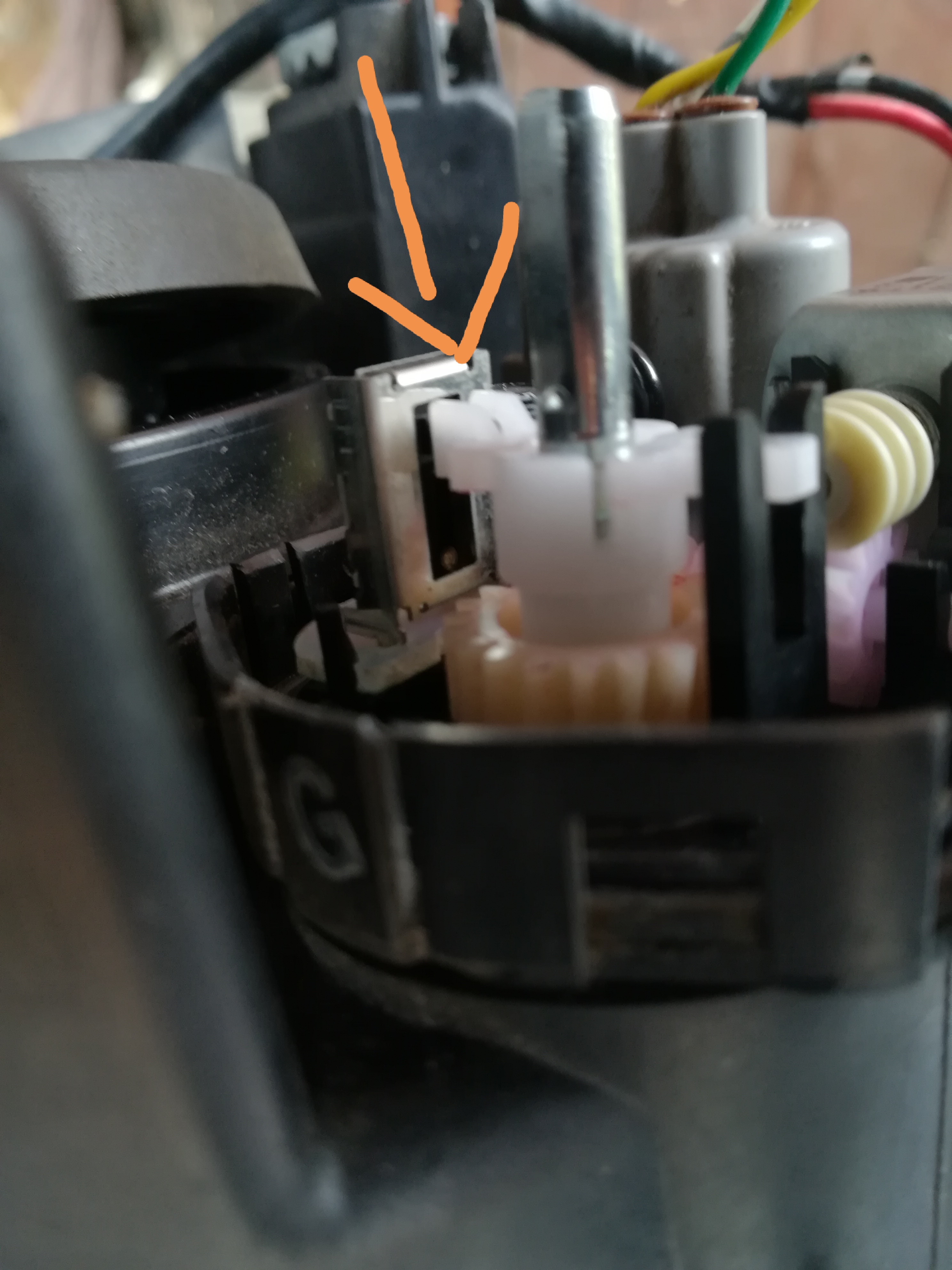

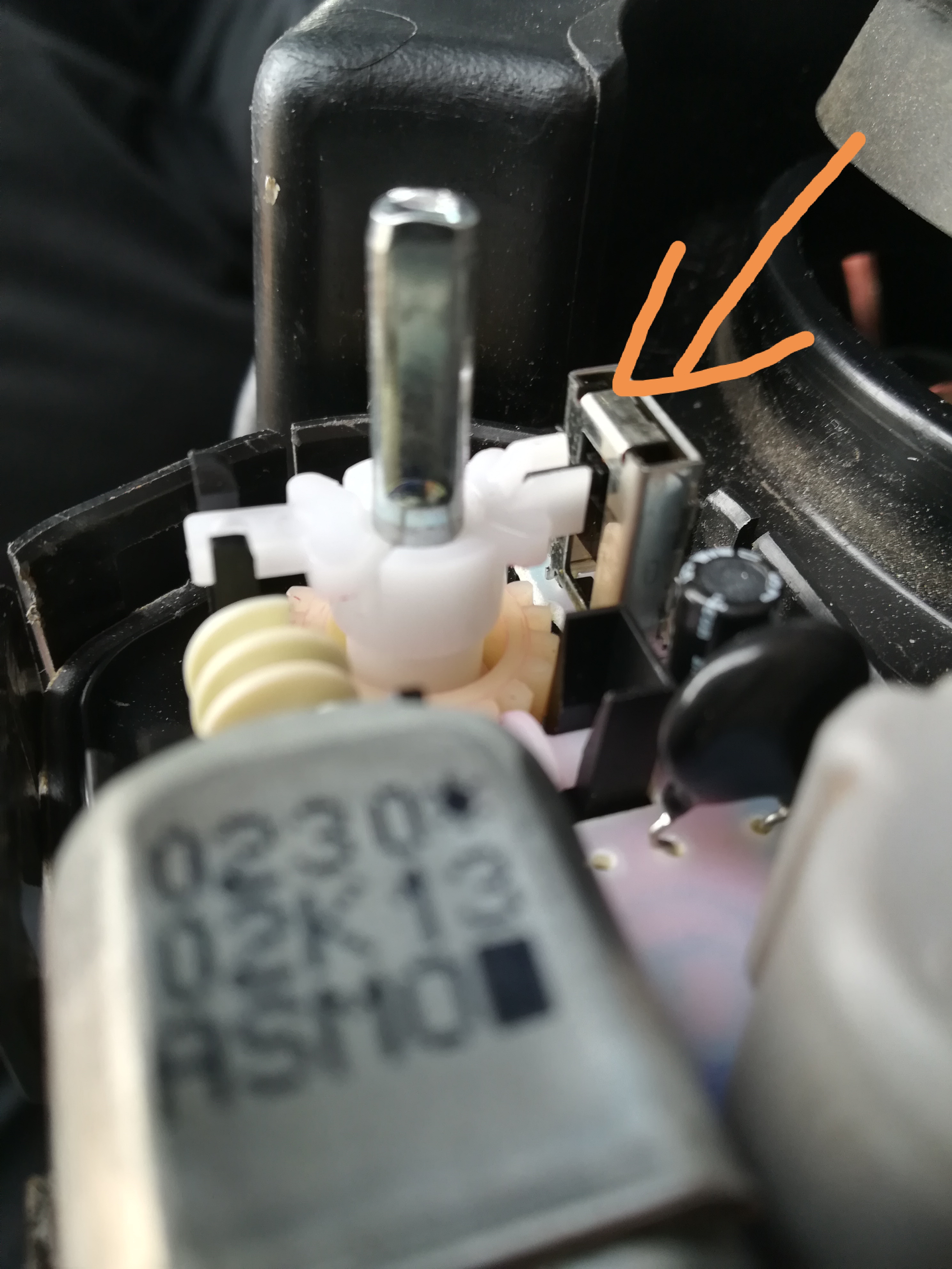

Dziś rozebralismy jeszcze raz mazde. Zdjelismy zderzak i wymontowalismy lampę. Rozebralismy silniczek i niby wszystko ok, podpielismy bez obudowy. No i regulacja nie działa, ale jak podniosłem trochę silniczek to już sam silniczek działa. Przygladnelismy się całości j nie spodobał nam się wystający czarny klik taki. Wcisnelismy go w biały, podpielismy i wszystko działa! Eureka! I przez taką [tiiit] trzeba było jeszcze raz wszystko zdejmować. Przepraszam za nie profesjonalne słownictwo i w załączniku dołączam zdjęcia w którym miejscu ta pierdół się znajduje, może komuś się to kiedyś przyda. :D
