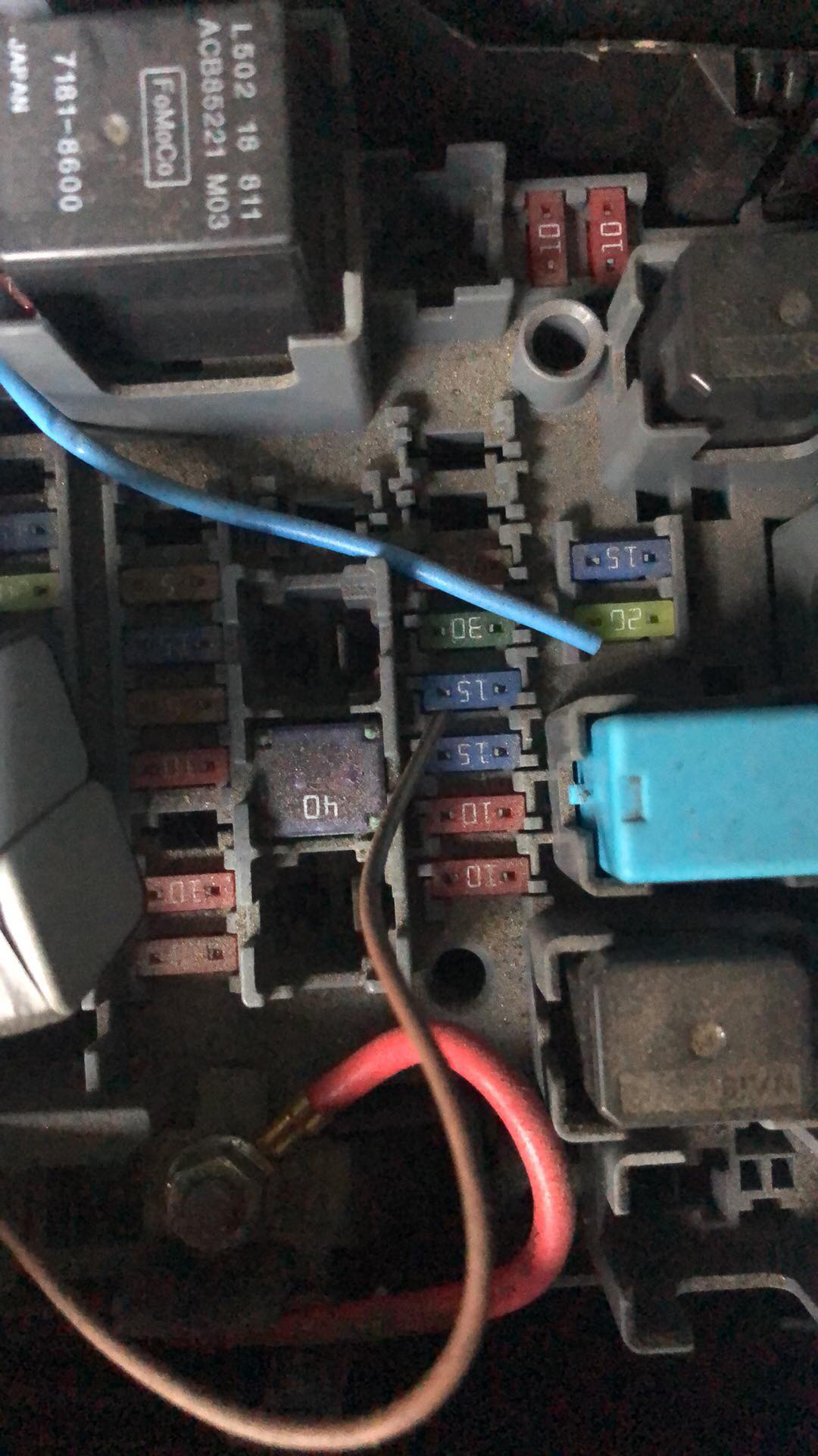

Postprzez xRafalx » 28 sie 2019, 10:30
Spróbuj pod bezpiecznik 15A ze zdjęcia. Tam gdzie idzie brązowy kabelek.

Postprzez valdi2000 » 28 sie 2019, 11:28
Właśnie sprawdziłem i niestety napięcie pojawia się tam od razu po przekręceniu kluczyka , Wynika to pewnie z tego że mam na stałe włączone światła skandynawskie, ma ktoś może jeszcze jakiś pomysł?
