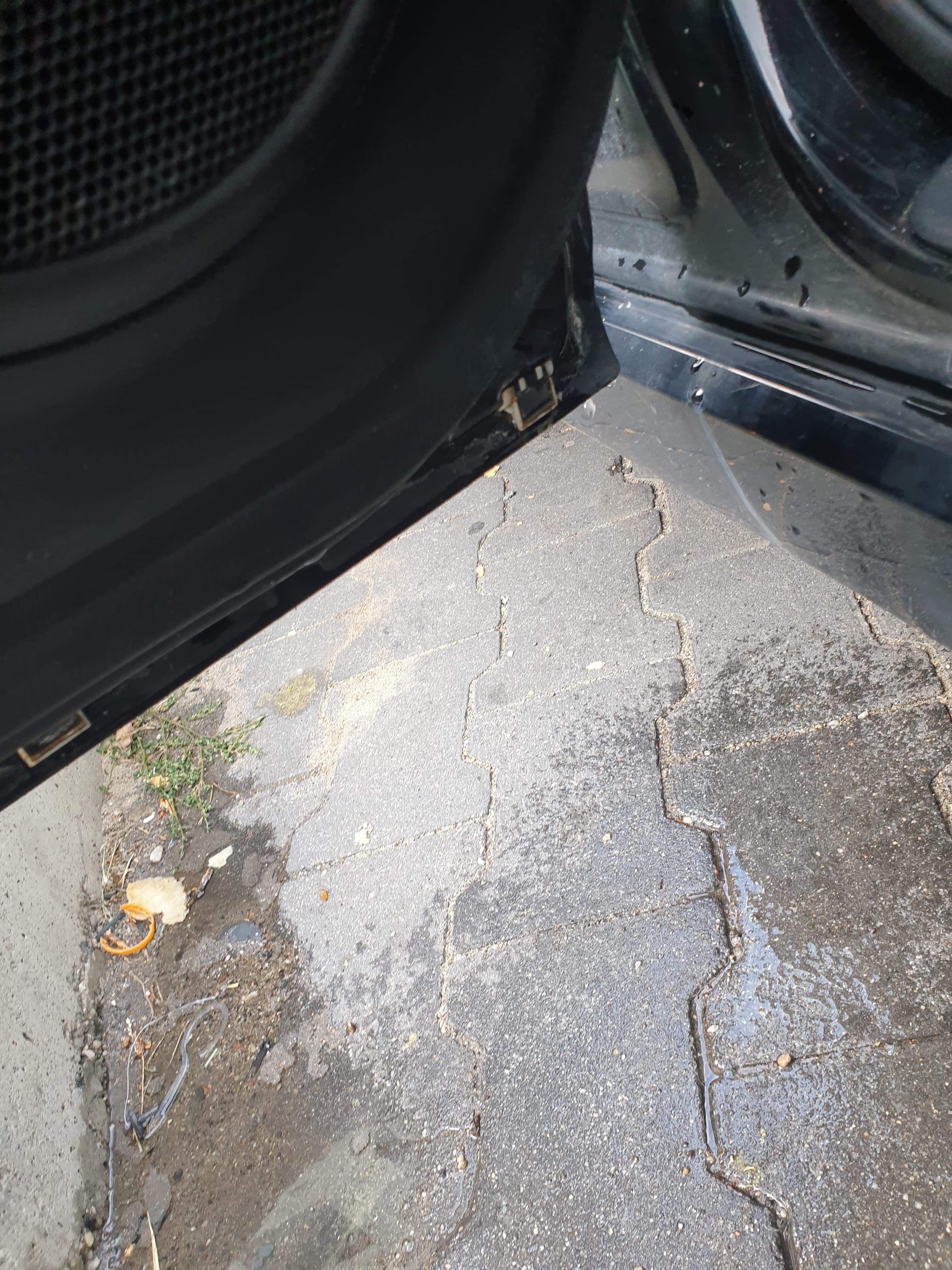

Czesc wszystkim :)
Bardzo przepraszam jeśli to pytanie było już zadawane...

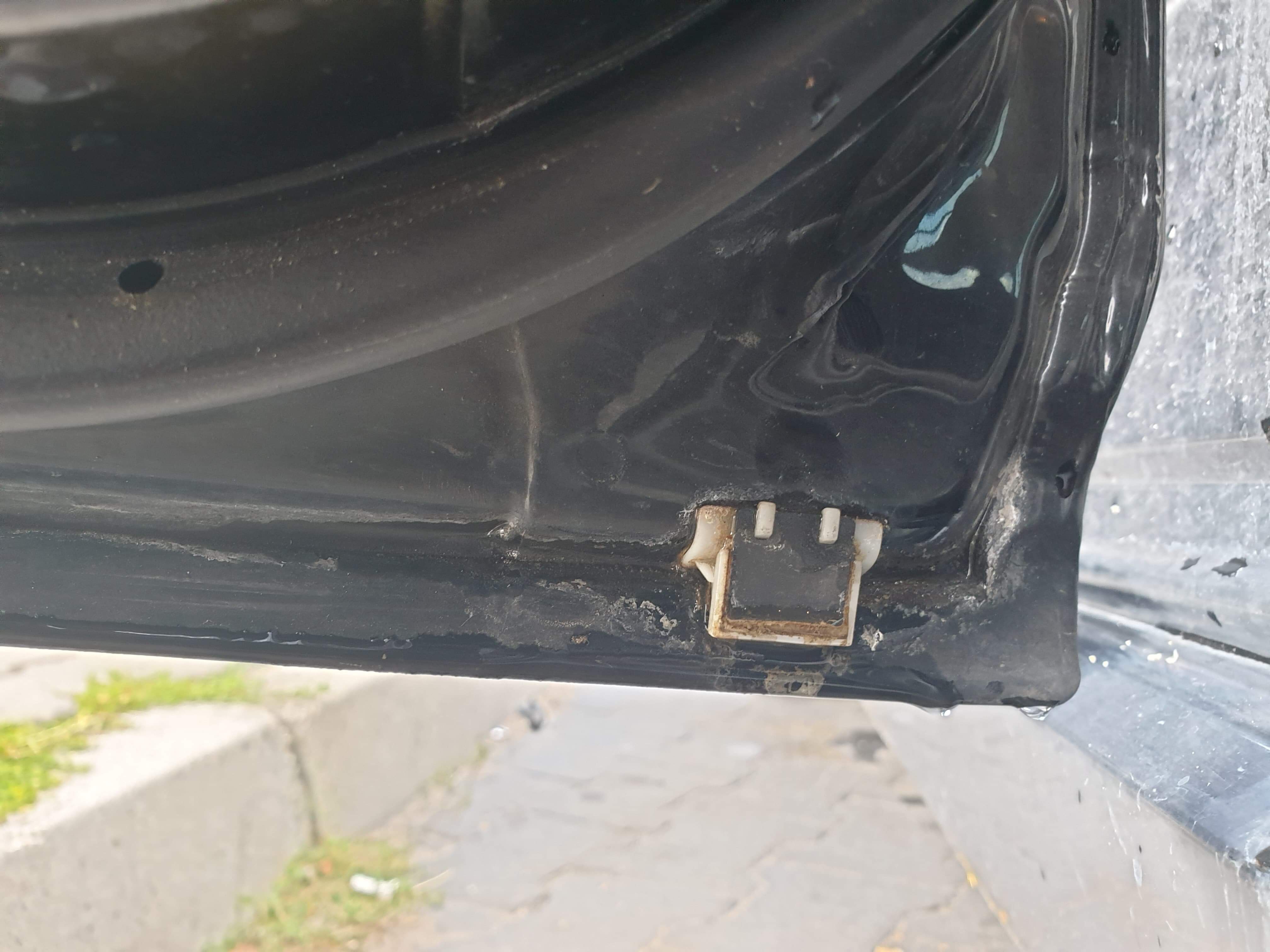

Czy te "klapki" odprowadzające wode można w jakiś sposób zdemontować?
Mam problem ponieważ po każdym większym deszczu przez następne dni woda wycieka z tych klapek. Wydaje mi się że w środku zebrał się syf (dobrze myślę?) i woda nie jest normalnie odprowadzana. Więc tu moje pytanie- je się jakoś demontuje? Bo daje radę je tylko lekko podważyć i woda leci szybciej, ale dalej wolno.
Dzięki bardzo za pomoc

te klapki powinno dać się wyciągnąć ręką, jedym zdecydowanym ruchem w dół.
Ale widać po twoich drzwiach, że ktoś już tam walczył z rudą i może je upchął na siłę po robocie i nie chcą wyjść. Musisz to zrobić nawet wyrywając je obcęgami bo inaczej drzwi zardzewieją w trybie przyśpieszonym.
