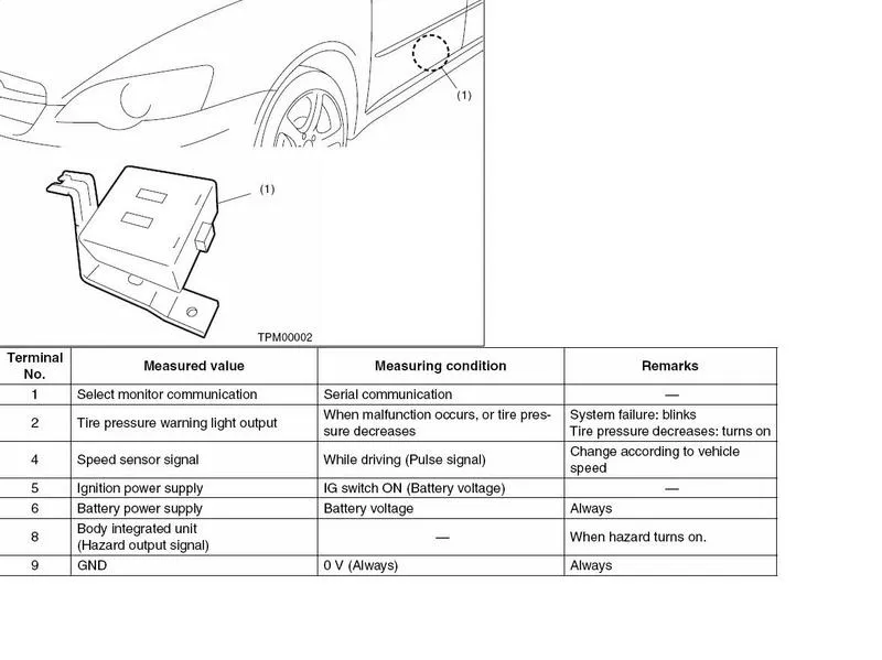

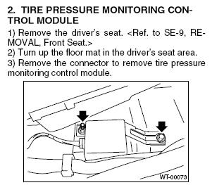

Postprzez Mandey » 4 lip 2024, 11:32
Poszperałem trochę i wychodzi na to, że ten moduł jest pod siedzeniem kierowcy.
Obrazek Mazda 6 [2.0 DISI]
Obrazek Mazda 6 [2.5 MZR]
