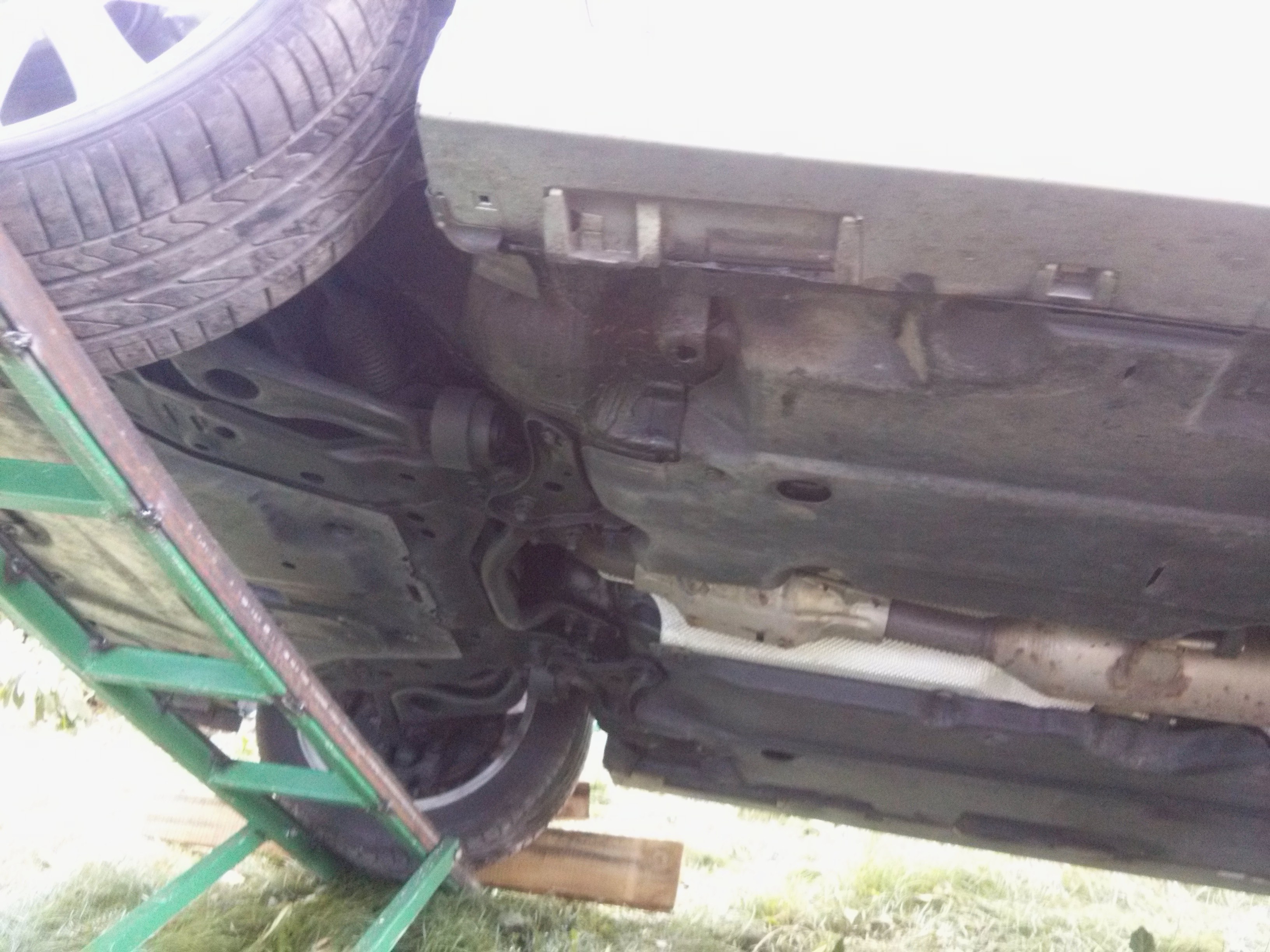

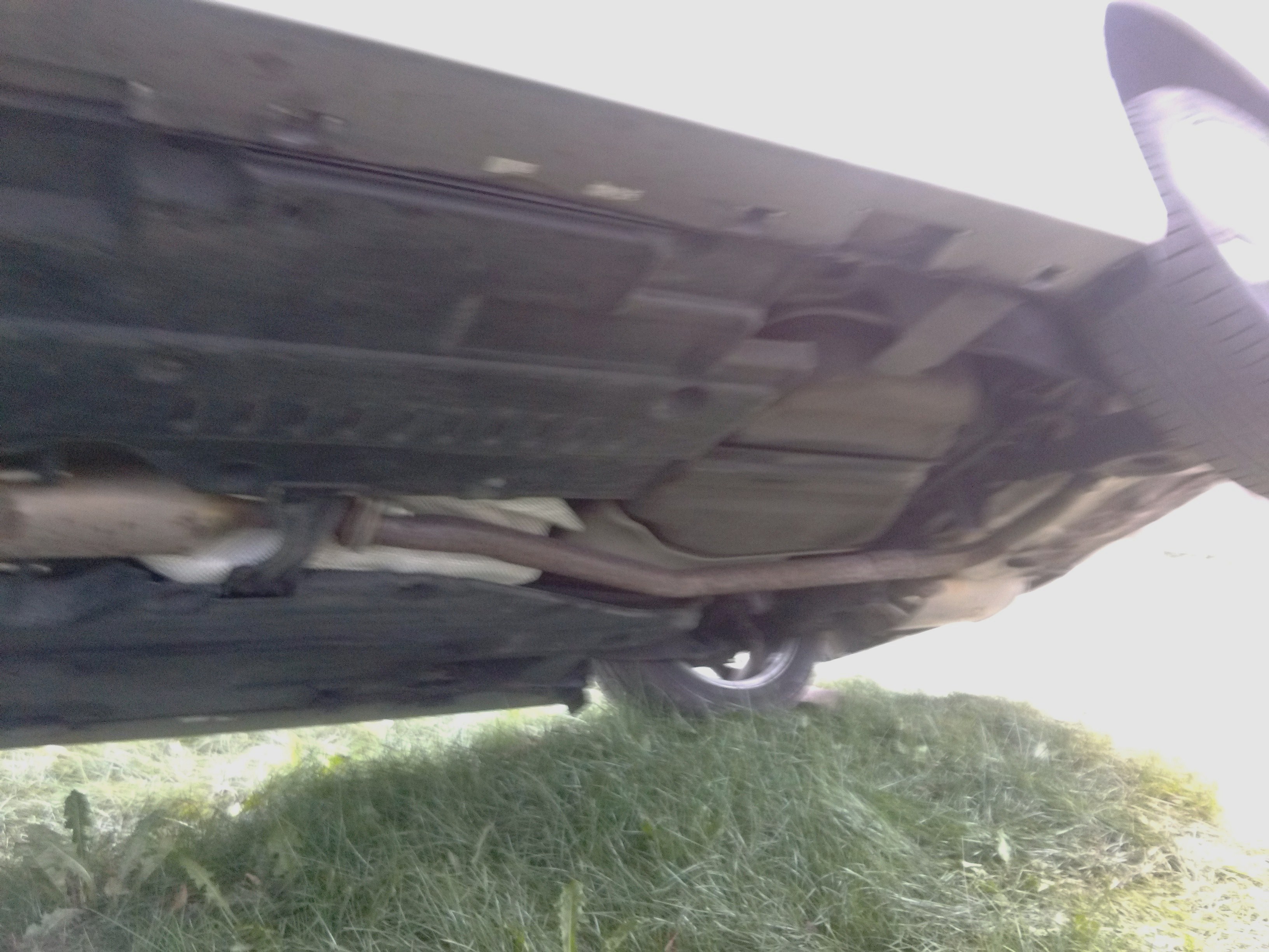

Cześć wszystkim...Chciałbym podzielić się opinią na temat zabezpieczeń antykorozyjnych madzi 6 GH.
Po 3 latach od konserwacji ruda zaczęła wychodzić tylko na elementach zawieszenia tj. wahaczach i tylnej belce skrętnej. Po odkręceniu 2 osłon przednich uporałem się z powierzchownymi ogniskami korozji, a raczej z nalotem,który częściowo pokrywał niektóre elementy. Pod największą i najdłuższą osłoną,tą pod podłogą było OK i nie musiałem nic robić. Do uzupełnienia konserwacji podwozia użyłem środka Boll ( czarny baranek).
W progi,wszystkie drzwi oraz klapę bagażnika i maskę wpompowałem Boll koloru bursztynowego na bazie żywicy. Jednakże chyba trochę trochę przesadziłem, bo z progów i z drzwi kapało przez kilka dni. Za rok zamierzam sprawdzić,czy to w czymś pomogło.

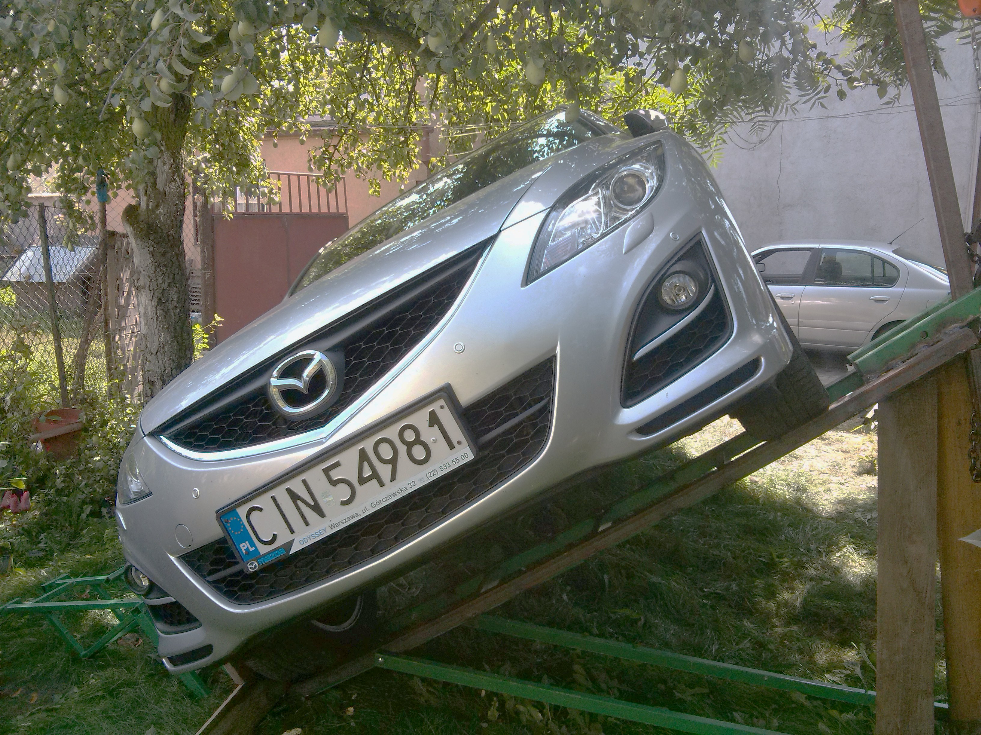

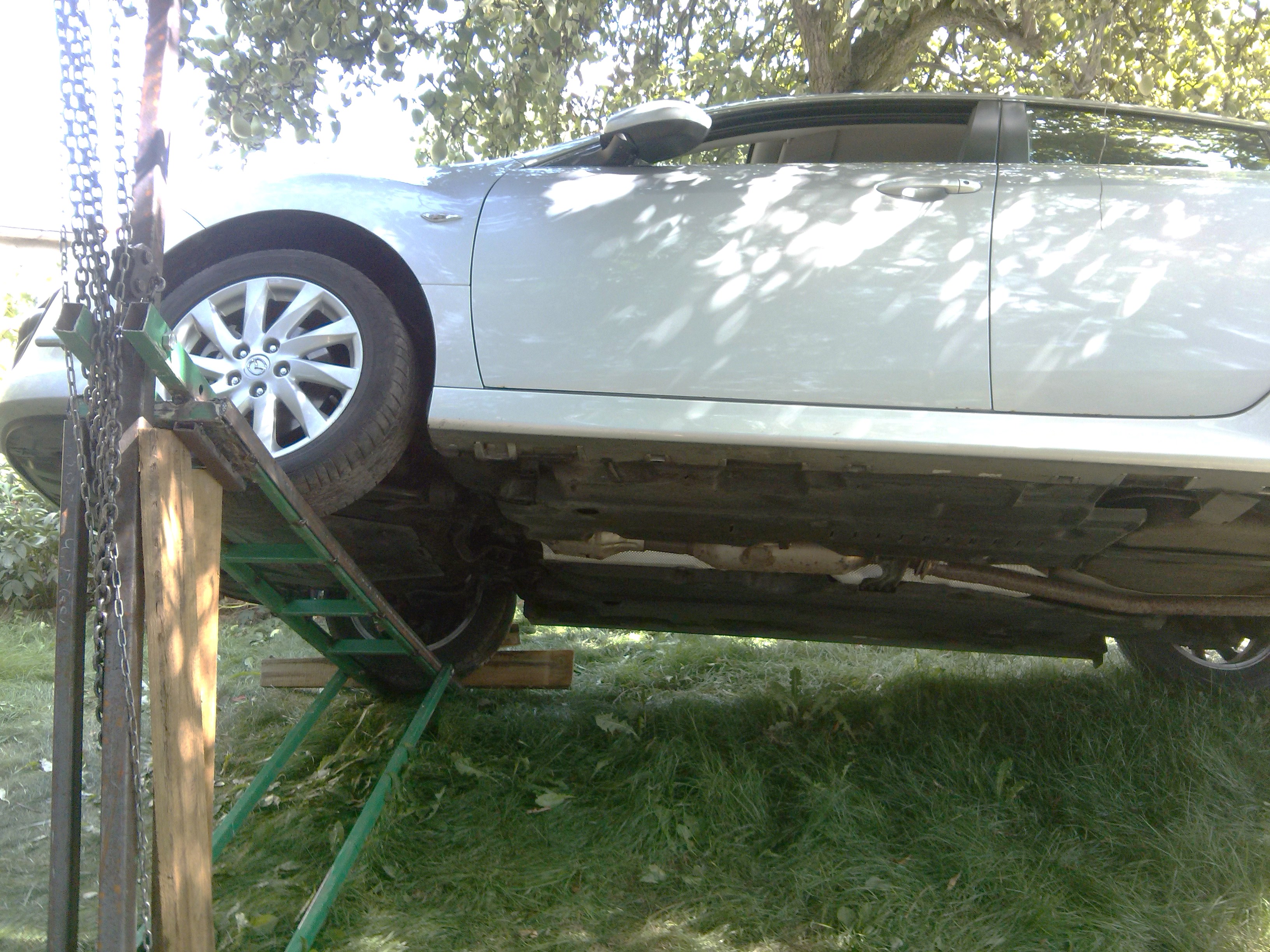

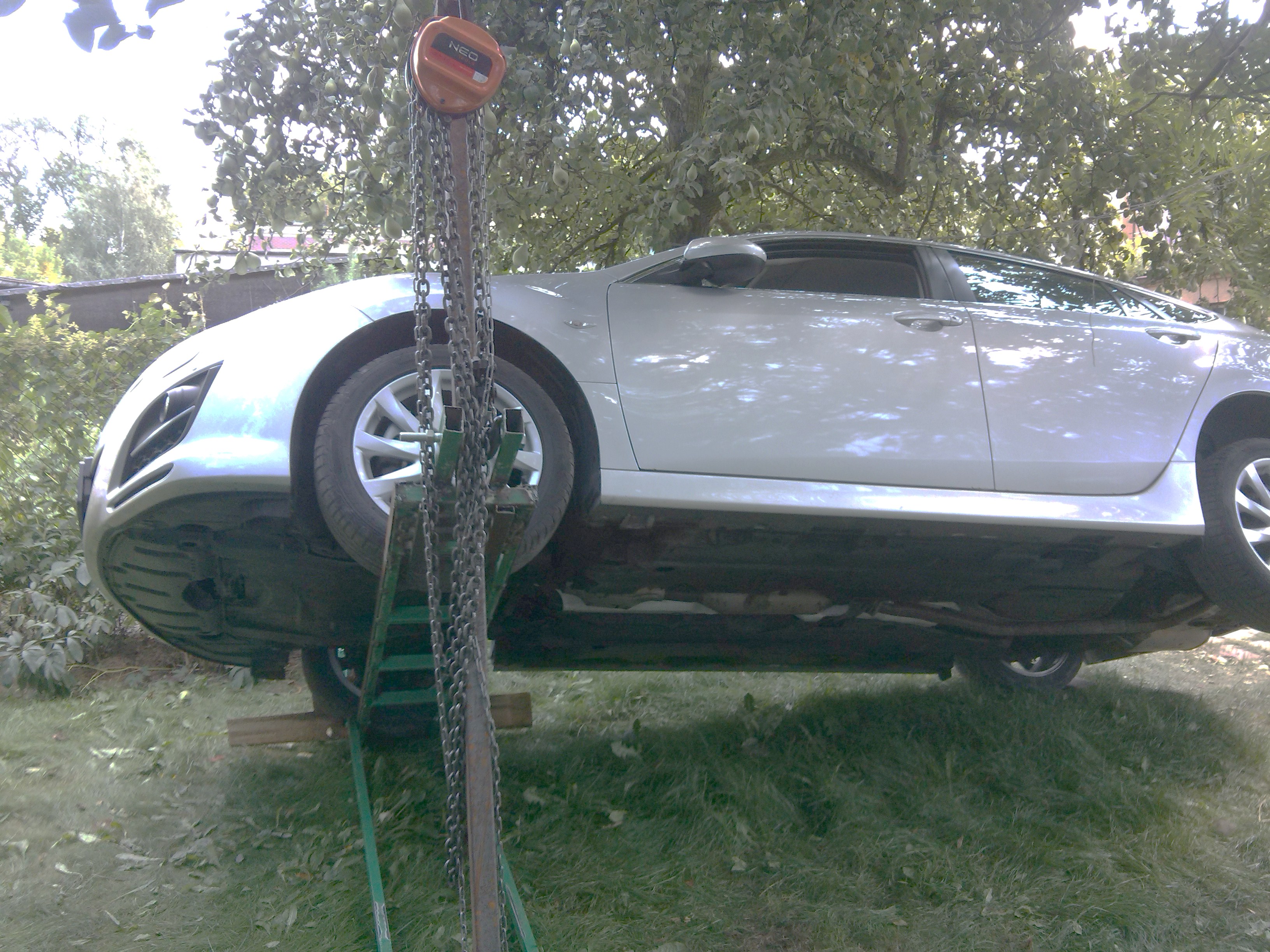

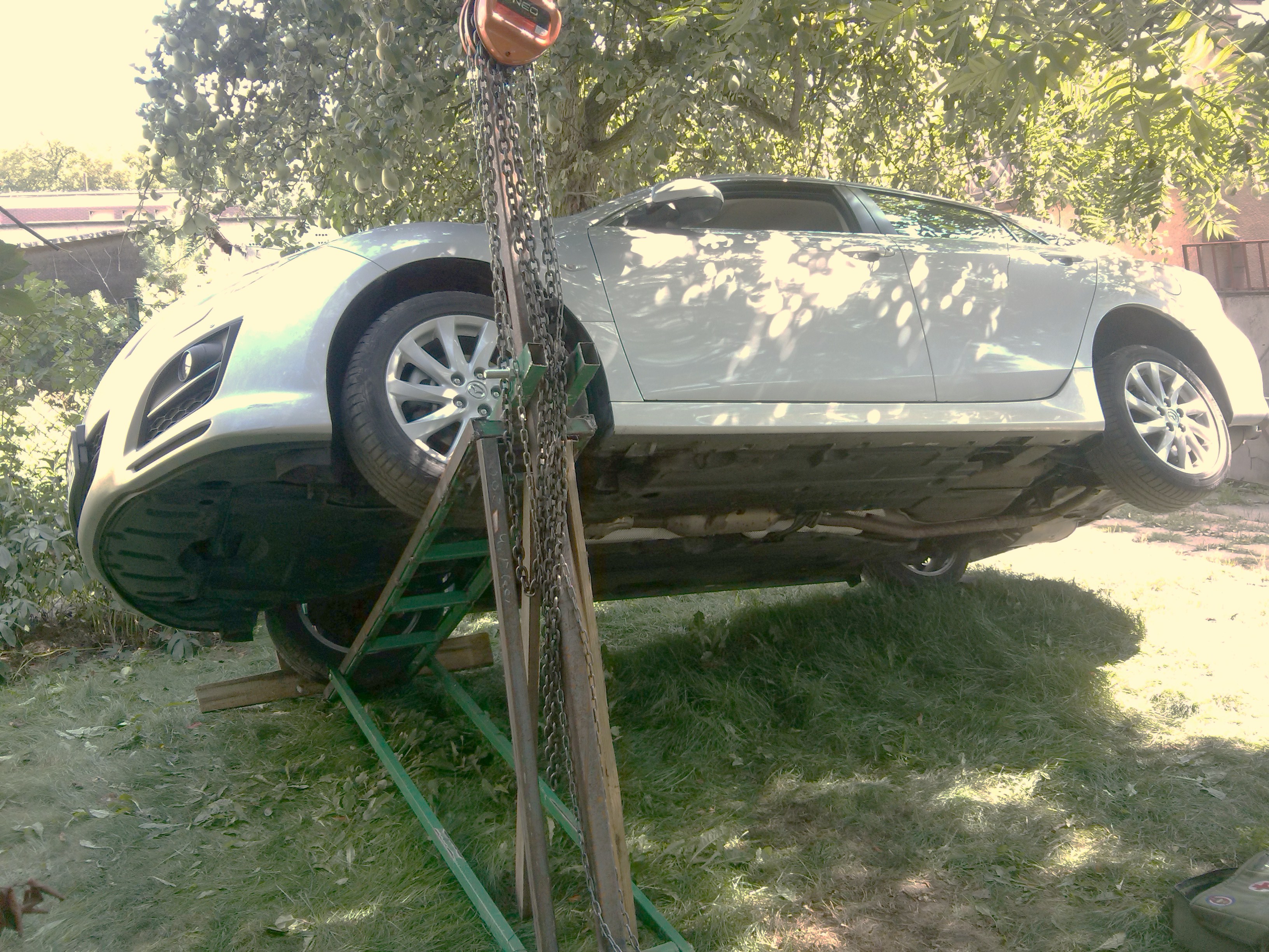

Kolega też mi mówił o tych środkach Boll że jego szfagier urzywa ich w warsztacie i komserwuje tym auta ludzią i ciekawy jestem czy są takie dobre jak mówi bo cenowo nie jest źle
Btw. Podnośnik masz na wypasie <glupek2>
