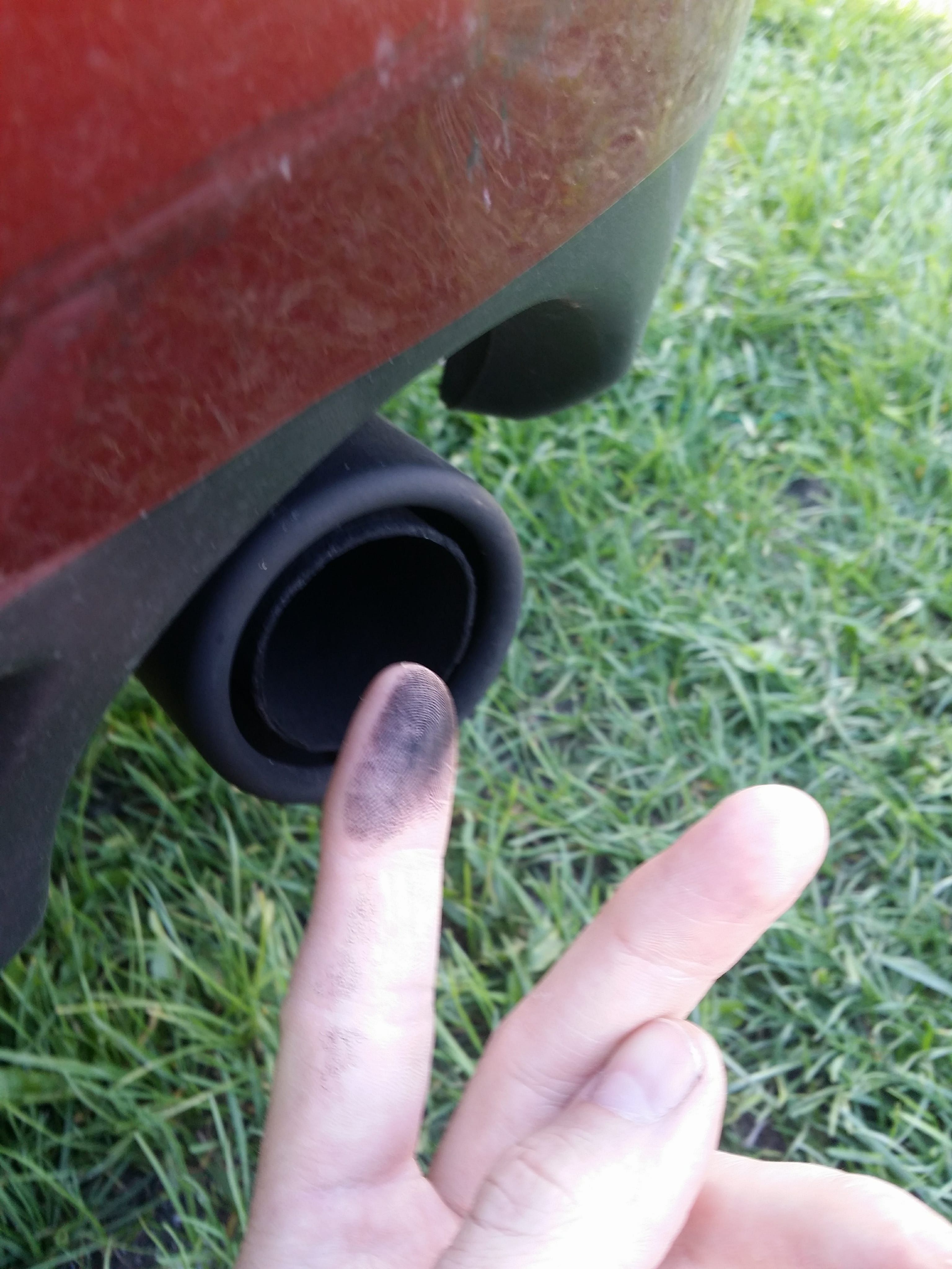

Dopisano 30 kwi 2018, 12:29:
zdjecia winnej podpijania oleju :)
i jej kominka hahaha
to ona jest winna
test na paluszki :D

Postprzez papik_zlotow » 4 maja 2018, 19:07
No demon prędkości to nie jest ale mi wystarczy jadę z zona i dzieckiem wiec po bocznych drogach jadę max 100. Swoje wyszalalem między innymi omega albo corsa 2 litrówa.
A jak ktoś się jara np. 3 litrowym dieslem w bmw to ja już patrze na to ze dużo pali i ubezpieczenie drogie ;) jak ktoś postawi swój własny dom to będzie patrzeć na spalanie i koszty utrzymania. Bo kredyt to jest jak pętla ;D
Uzbierać kasę to naprawie silnik bo facet za zamiane silnika który miał za 3200 wycenił mój silnik na 800 zł

Postprzez dec87 » 7 maja 2018, 00:16
Generalnie coś jest z tymi pierścieniami w 1.8 w mazdach. Kupowanie silnika to trochę kupowanie kota w worku, a remont jeśli zrobiony u dobrego fachowca to masz pewność. Ja zdecydowałem się na remont i narazie jestem zadowolony – http://www.mazdaspeed.pl/forum/viewtopic.php?f=394&t=204015&start=20
