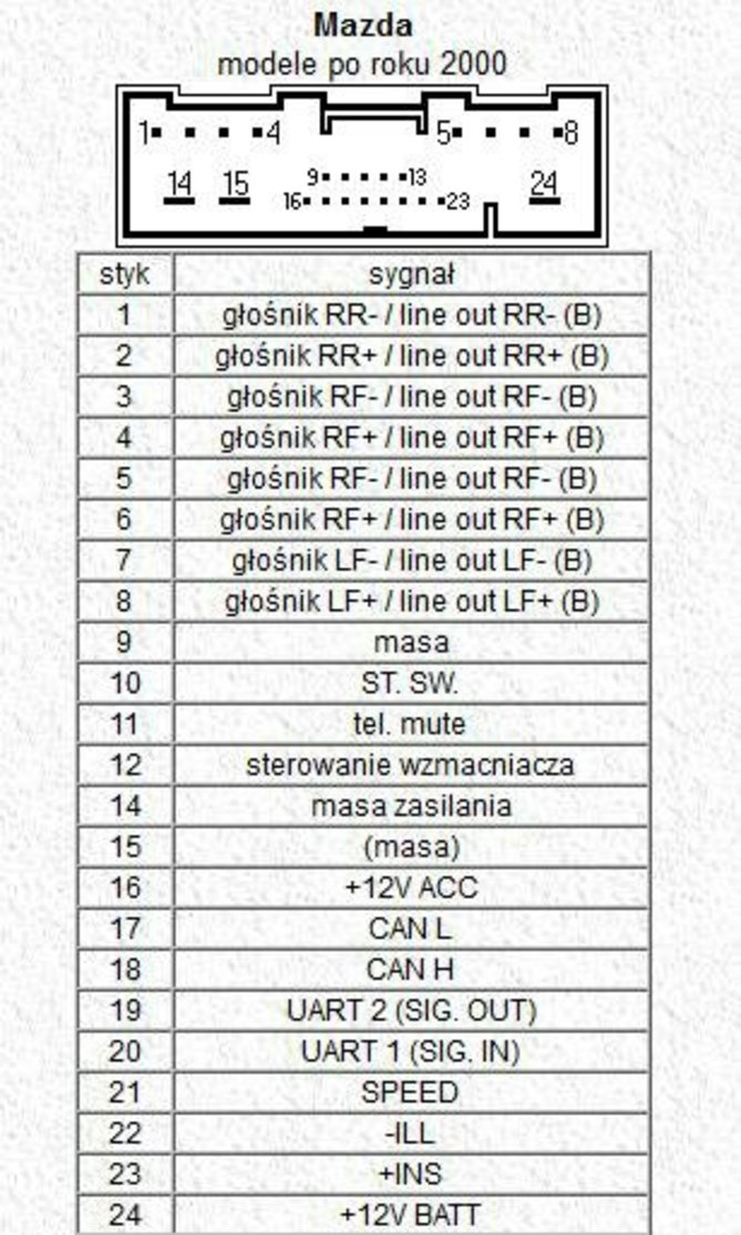

Mam problem z podlaczeniem tylnych glosnikow do mazdy. Problem w tym ze nie wiem ktory kabel to Plus(+) i Minus(–) ??
jest tu jakis spec ktory podlaczal juz glosniki i wie ktory kable to plus i minus ??
Najlepiej by bylo jak by ktos posiadal caly opis kostki od radia ułatwilo by mi to bardzo wiele spraw :)
Mam zamiar wymienic wszystkie glosnik w mazdzie oraz podlaczyc suboofer i wzamcniacz a do tego przydalby mi sie schemat kostki :)
Mazda w wydaniu bez naglosnienia Boss.. Prosze o pomoc z gory dzieki.. PzDr

Postprzez szkodnik_byd » 18 lis 2016, 20:18
Pierwsze lepsze zdjęcie

Postprzez Misieklwb182 » 18 lis 2016, 20:27
Ja tez takie schematy znalazłem ale nie wiem czy mazda 6 gh ma taka sama wtyczkę co na zdj... miałem m3 2006r to taki schemat mi dużo pomógł bo kostka była taka co na zdj... jutro weekend to poświęcę trochę czasu na wyciągnięcie radia i zobaczę jaka jest wtyczka. Jeśli będzie to co w m3 to prościzna.. dzięki wielkie jutro się odezwę co i jak... porobie zdj
