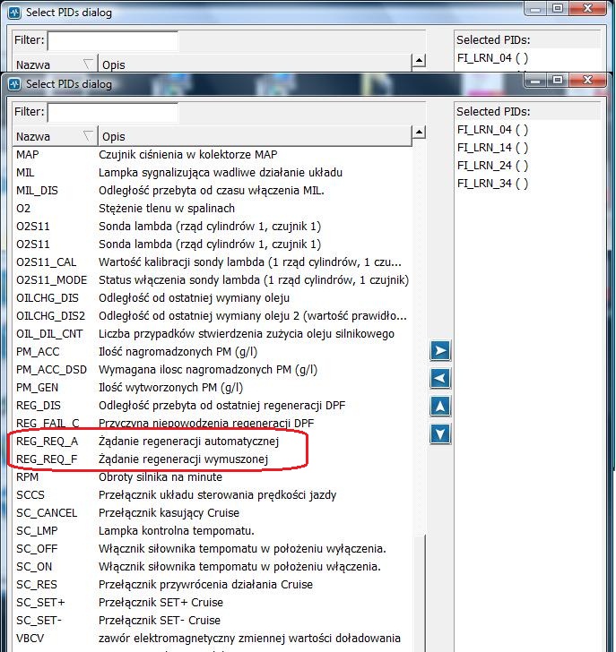

W oknie wyboru danych po lewej stronie są dostępne parametry, a na prawą stronę przenosimy te, które chcemy kontrolować ( maksymalnie w oknie mieszczą się 24). Możemy również dokonać wyboru wyświetlanej jednostki miar.
Ze szczególnym zainteresowaniem podszedłem do danych dotyczących wypalania DPF oraz danych korekcyjnych wtryskiwaczy. Posłużyły mi one do teoretycznych rozważań nad techniką jazdy – na podstawie częstotliwość dopalania DPF. Zastanawia mnie również czy mając dane korekcyjne jesteśmy uprawnieni do wnioskowani cokolwiek na temat ich kondycji.

Choć zakładka procedur serwisowych jest pusta to wydaje mi się że dwukrotnie udało mi się wymusić dopalanie DPF odczytując dwa PID’y z modułu kontroli silnika PCM.
Co rozumiesz pod pojęciem udało się wymysić dopalanie DPF odczytując PIDy?

Li Mu Bai napisał(a):o rozumiesz pod pojęciem udało się wymysić dopalanie DPF odczytując PIDy?
Tak jak napisałem -wydaje mi się. Nie mam pewności czy wypalanie było spowodowane akurat odczytaniem tych pidów czy decyzją PCM. Wiem że te pidy nie zwracają wartości w programie.
