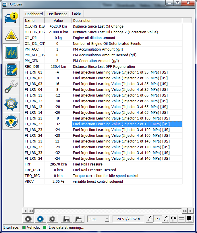

Wydedukowałem :) Ten drugi wtryskiwacz wyraźnie odstaje od reszty, a może to trzy wtryskiwacze odstają tego jednego :)
Janusz sam pisałeś o tej kalibracji w innym wątku:
"2. Wartości korekcyjne wtryskiwaczy najlepiej powinny byc bliskie 0 lecz nigdy wszystkie cztery na raz, pierwsze dopuszczalne wartosci powinny miescic sie +-80, nie ma różnicy czy jest minus czy plus, ważne by nie przekraczały 80 lub nie schodziły niżej -80."
Czytałem jeszcze na forach mondeo o forscan i też podobno wartości bliżej 0 są najlepsze.

Postprzez Pioteq25 » 2 kwi 2014, 17:34
Ale nie ciekawi Cię skąd tak duża różnica w korektach między wtryskami? Dla przykładu podałem swoje i na forum znajdziesz jeszcze inne, ale nigdy nie widziałem tak dużej różnicy w czasach.
Mocą bym się w ogóle nie sugerował, bo to w cale nie jest wyznacznik sprawności podzespołów silnika.
Zrób kolejną kalibrację żeby potwierdzić te czasy korekt, a później będziesz się martwił co dalej. Można wymontować wtryskiwacze i dać do sprawdzenia na maszynie lub podmienić ten drugi na inny i sprawdzić kalibracją czasy. Mi by to nie dawało spokoju, bo są przypadki rozwalenia tłoku przez lejący wtryskiwacz i wtedy koszta już są nie ciekawe.

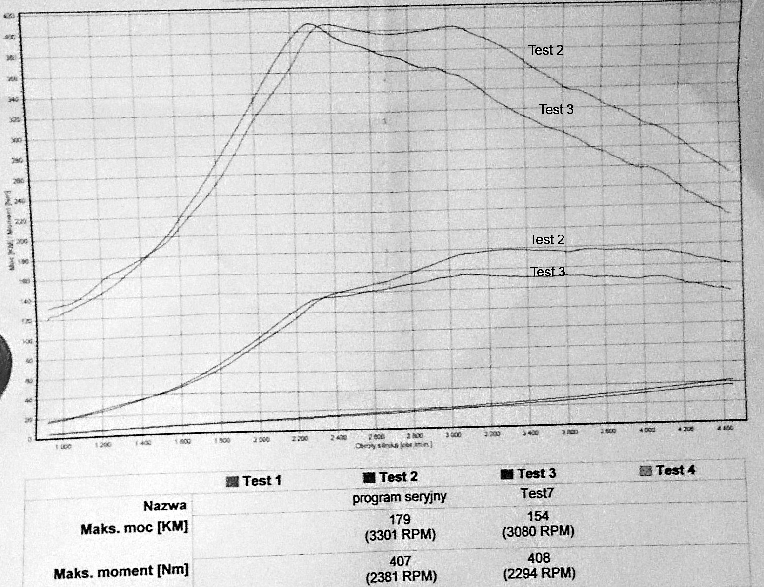

Postprzez GreGM » 2 kwi 2014, 23:27
U mnie jest wyraźny spadek mocy potwierdzony przez wykres z hamowni:
Wykres z hamowni (moc na silniku)

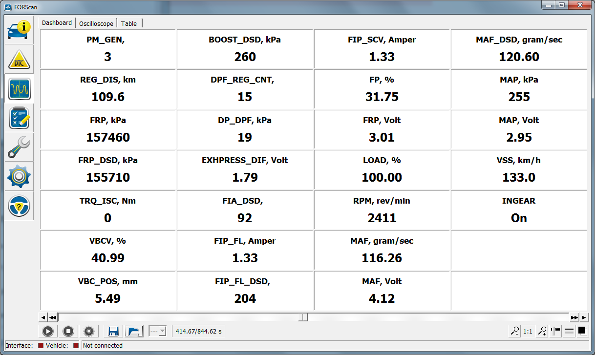

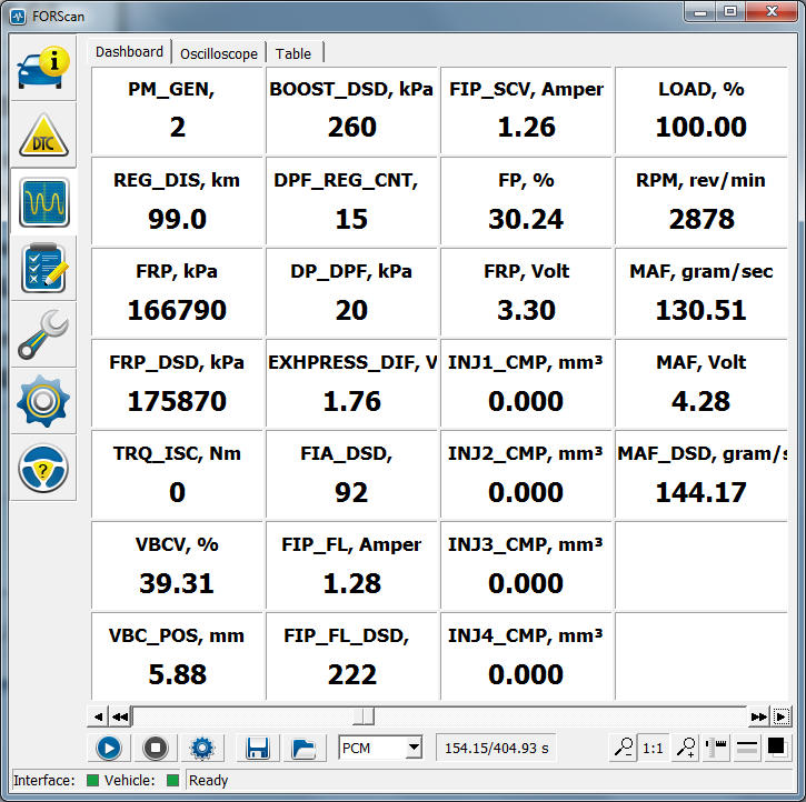

Postprzez GreGM » 5 kwi 2014, 19:57
Załączam parametry z jazdy.
Wygląda na to, że przy max. obciążeniu ciśnienie dochodzi do oczekiwanego. Trochę gorzej z MAF.
Test 1
Test 2
Co sądzicie?

Postprzez Pioteq25 » 6 kwi 2014, 08:39
Brakuje jeszcze MAP sensor – wymagane/aktualne. Najlepiej wrzuć na jakiś serwer cały log z jazdy, bo z jednego screena nic się nie wywnioskuje.

Postprzez Pioteq25 » 7 kwi 2014, 17:28
Przeglądałem loga i ja w nim nie widzę nic niepokojącego. Turbinka daje do 1.55bara po odjęciu ciśnienia atmosferycznego. MAF w porównaniu do mojego silnika jest podobnie.
Może ktoś jeszcze rzuci okiem na te pomiary i coś znajdzie.

Postprzez GreGM » 7 kwi 2014, 23:58
Dziś na hamowni auto cudownie "ożyło" (program oryginalny) – 182 KM przy 3692rpm, 390-400Nm od 2350-3000rpm. Dodam, że nic nie było w międzyczasie robione poza przejechaniem trasy ok. 200km i zalaniem Shell VPower Nitro+ Diesel. Wcześniej było tankowane zwykłe paliwo na BP. Raczej mało prawdopodobne, że to kwestia tylko i wyłącznie paliwa..
A może w trakcie poprzedniego pomiaru wypalany był DPF i dlatego moc spadła?
Faktycznie jednak dość późno osiągany jest moment w okolicach 400Nm. Przy 1800rpm jest dopiero 240Nm, a przy 2000rpm 300Nm.
W "trójce" przy tym samym silniku jest dużo mocniejszy dół – maksymalny moment łapie już przy ~1700-1800rpm.
Tak czy inaczej dzięki za pomoc i sugestie.
