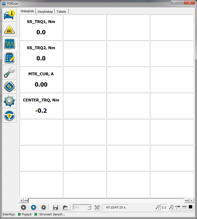

Czy jest mozliwość sprawdzenia w programie FORSCAN wartości momentu obrotowego wałka wejściowego przy maglownicy (steering shaft torque nm)?
Od: 6 kwi 2013, 02:43
Posty: 8 (1/0)
Skąd: Gdynia/UK
Auto: Mazda 6 GH 2.0 2008
Postprzez Arecki » 10 kwi 2017, 21:33
zarza21, tak jest.
Jest w module EPS.
