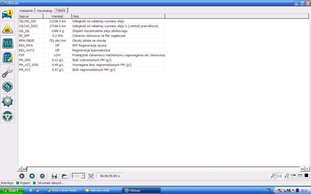

zaopatrzyłem się niedawno w kabelek i testuje moja 5 FS.
Niestety nie mogę u mnie znałeś PID-ów
-odleglosc od ostatniego wypalania DPF – REG_DIS
-ile razy świeciła się kontrolka DPF – DPF_LMP_CNT
-liczba regeneracji/wypalań DPF – DPF_GEG_CNT
posiadam tylko to
M5 tego nie ma czy szukać innych wersji FS?
Od: 27 lip 2014, 18:36
Posty: 68 (0/1)
Skąd: DE
Auto: Mazda 5 2,0 Diesel 2006r. 110KM
Postprzez Garbage1989 » 10 kwi 2016, 09:52
dowiedz się czy Twój samochód nie posiada przypadkiem sterowania zaczerpniętego z Forda bo tam komunikacja ze sterownikiem odbywała się po 2 sieciach MS- i HS-CAN a nie wszystkie klucze klucze działają z tym wynalazkiem zdalnie do starszych ELMów trzeba było dorabiać przełącznik(nie dotyczy kabli na procku STN11XX bo one mają zintegrowaną funkcję przełączania między dwiema sieciami), może to jest problem z tak małej ilość odczytów bo tam sterowniki urządzeń były podzielone na dwie grupy te które potrzebują szybkiego połączenia i te które go nie wymagają i wg tego łączono je do HS (High Speed) albo MS dla mniej wymagających modułów

Postprzez Li Mu Bai » 10 kwi 2016, 22:15
Każde ecu ma swoje pidy,a więc w Twoim aucie nie musi ich podawać, np w M3 takich jak szukasz to nie ma, a korekty na wtryskach są zupełnie inaczej podawane niż w M6.
Od: 29 cze 2013, 15:38
Posty: 315 (17/19)
Auto: Mazda 3 BP skyX Enso
Postprzez kriskus » 11 kwi 2016, 10:17
W 5 nie zobaczysz tych PIDów – ECU ich nie podaje. Na drugiej szynie zobaczysz dodatkowo informacje z licznika i dogrzewacza.
Od: 4 gru 2005, 02:30
Posty: 275 (1/0)
Skąd: Bydgoszcz / Gdańsk
Auto: BAZ5, CAKL, CRRF7J
Postprzez hog » 11 kwi 2016, 17:51
Dzięki za odpowiedz musi wystarczyć to co mam w takim razie
