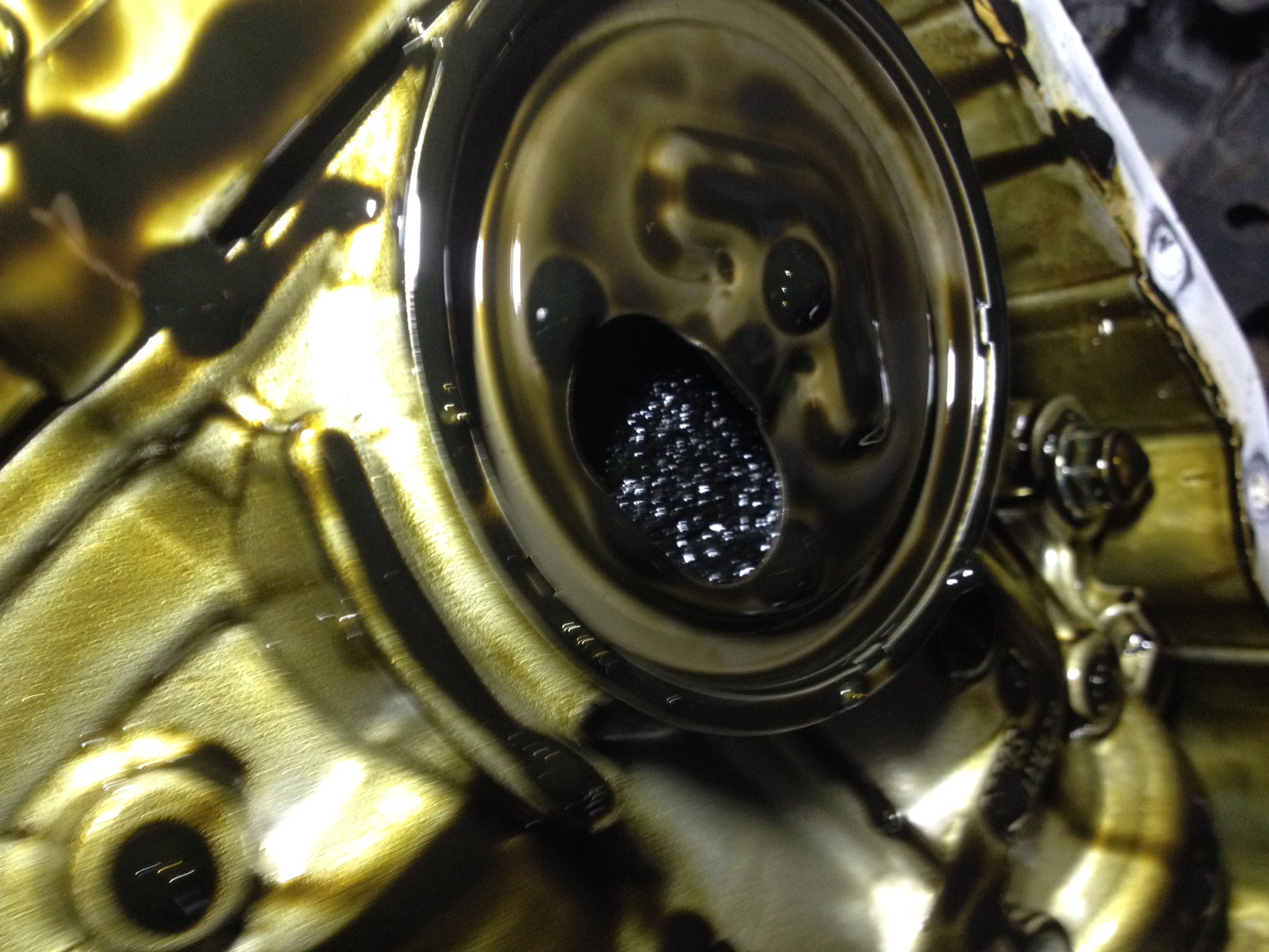

Postprzez boyazont » 17 gru 2013, 18:58
Madzia dzisiaj wrocila z ASO. Podkladki na cylindrach 123 puszczaly, 4ta byla ok. Podkladki wymienione, smok wyczyszczony. Razem z wymiana oleju nieco ponad tysiac sto zlotych.
Takze i w 2.2 sie zdaza. Zalaczam zdjecie smoka (niestety nie za dobrze go widac) i dziekuje za duchowe wsparcie :)

Postprzez Janusz626 » 17 gru 2013, 20:35
boyazont napisał(a):Madzia dzisiaj wrocila z ASO
...szybko sobie poradziłeś, problem z podkładkami niestety pozostał... dbają o tradycję chyba <cisza>
Ale ok, miejmy nadzieję że w najbliższym czasie nic już nie wyjdzie i będziesz się mógł cieszyć spokojną jazdą <spoko> papa

Postprzez smile » 17 gru 2013, 21:11
boyazont jak wyczyścili smok? Jest on nierozbieralny, więc mnie to zaciekawiło :)

Postprzez CudownyBocianek » 17 gru 2013, 21:46
No to gratki kolego boyazont. Dobrze, że tylko tak to się skończyło. Na wyspach za taką kasę to nawet by im się nie chciało auta podnosić :( . Życzę Ci następnej wizyty w serwisie tylko i wyłącznie w celu wymiany oleju/filtrów.
Wydaje mi się, że można wyciągnąć to sitko z korpusu. Trzeba chyba tylko zeszlifować te małe "zaprasowania", które trzymają blaszkę i wtedy powinna wyjść a później można wyciągnąć ten "druciany" wkład. Sam demontowałem miskę olejową i sprawdzałem sitko i tak mi to wyglądało ale mogę się mylić. Nie potrzebowałem demontować tego ustrojstwa bo u mnie ono błyszczało. Sadząc po czasie operacji w ASO chyba raczej tak to zrobili.

Postprzez Sebal » 17 gru 2013, 22:04
Pamiętajcie wszyscy że zapychanie się sitka nie dzieje się z dnia na dzień. W pewnym sensie trzeba mu trochę pomóc. Jak serwis jest na tyle kiepski że podczas przeglądów nie kontroluje co się dzieje z podkładkami to takie są tego skutki. Wszyscy wiemy (a mechanicy powinni to wiedzieć najlepiej) że podkładki w mazdach nie są dopracowanym elementem i z czasem puszczają. Moim zdaniem zapchane sitka są najczęściej oznaką albo używania złego oleju ale zaniedbań serwisowych. W każdym razie ciesze się boyazont że u ciebie obyło się bez drogich napraw silnika i mam nadzieje że teraz już będzie ok.
