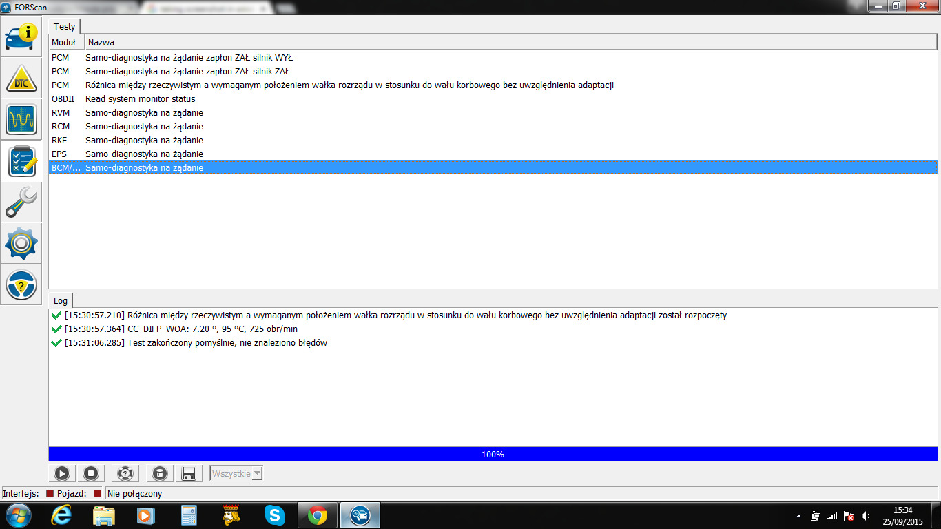

Postprzez boyazont » 25 wrz 2015, 15:38
Znalazlem, czy o to chodzilo?
Test robilem dwa razy, dopiero jak klika sie STOP BUTTON z kwadratem to zakancza test i pokazuje 100% i ze "Test zakonczono pomyslnie, nie znaleziono bledow"
Mi niby wyszlo 7.20 stopnia ale nie wiem czy to to??? i jaka jest norma???

Postprzez twr » 26 wrz 2015, 10:16
Tak, to ta różnica między rzeczywistym itd.
Test jest wykonywany non stop od momentu uruchomienia i jak coś się zmieni w trakcie to wpisuje, stąd konieczność zatrzymania go.

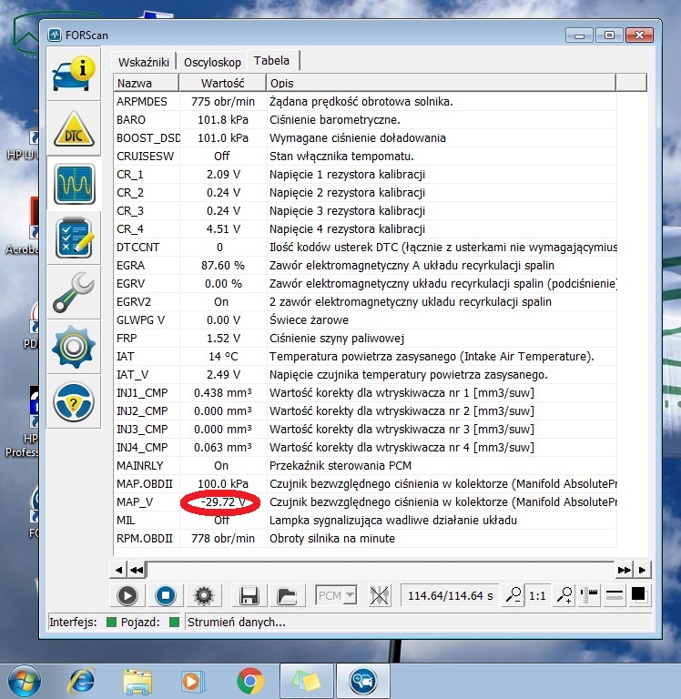

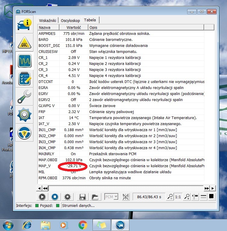

Postprzez qzym » 4 gru 2015, 20:04
Eloł,
Czy możecie podpowiedzieć – o co chodzi??, poniżej ekrany z FORscana- zastanawia mnie wartość w kółku
Czy to jakiś błąd? czy coś nie tak???
