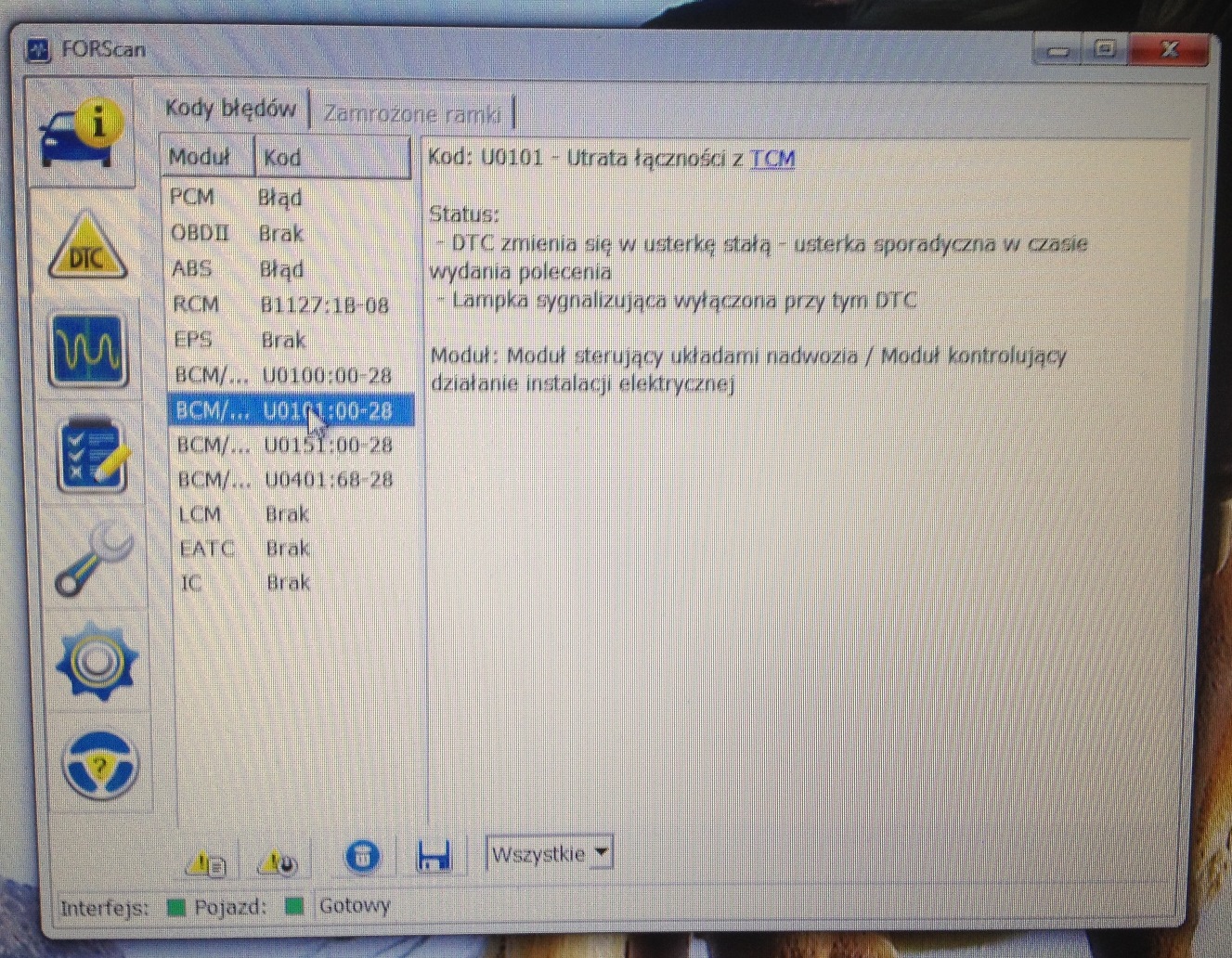

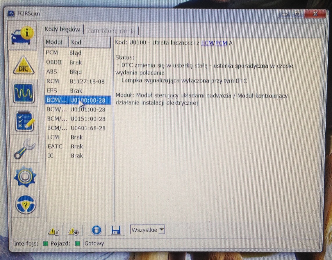

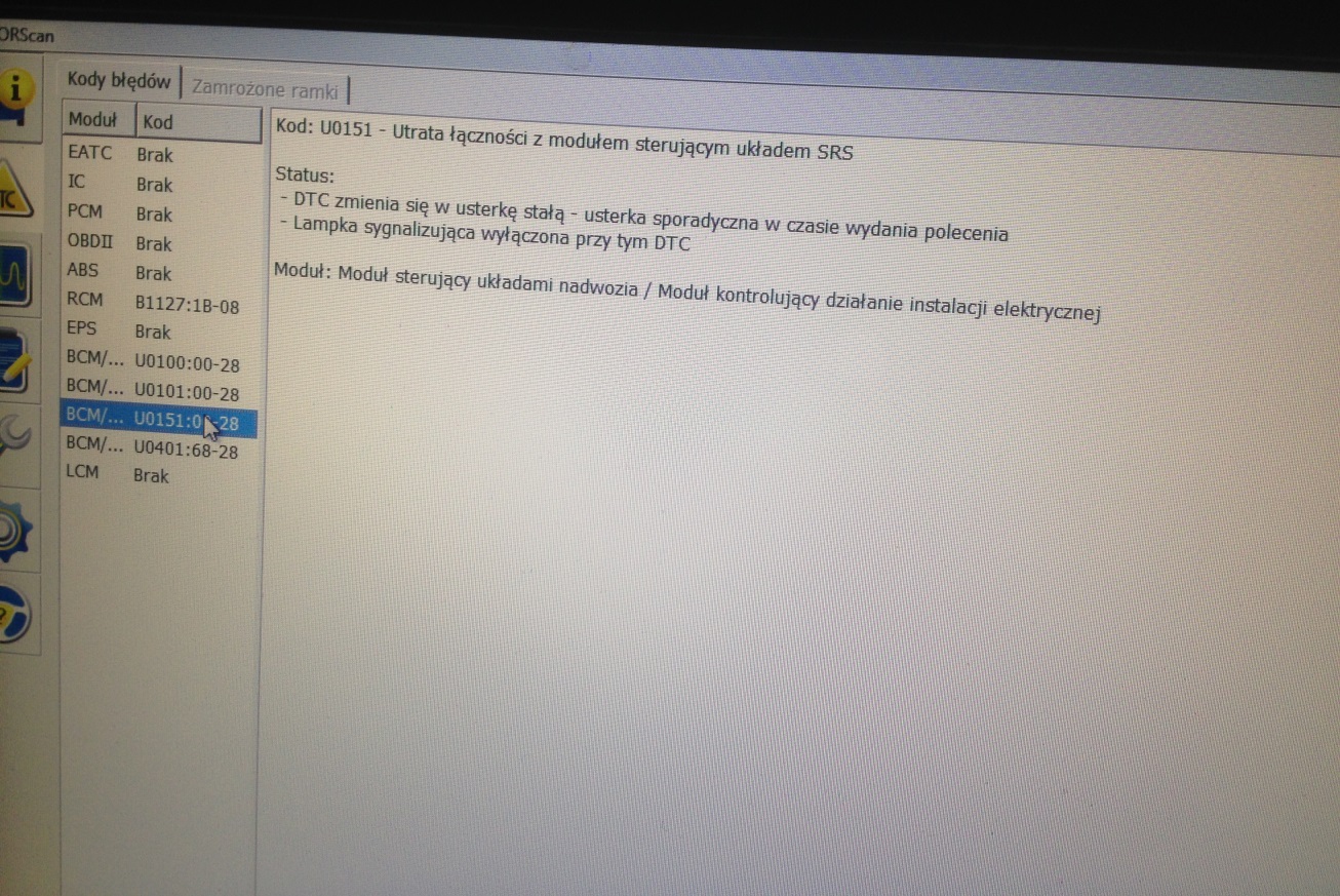

Witam, po raz pierwszy przeskanowałem moją mazdę 6 GH właśnie tym programem i wykrył mi kilka błędów, Teraz mam takie pytanie czy to może być przyczyną nadmiernego rozładowywania akumulatora? Można sobie samemu poradzić z tymi problemami? Będę bardzo wdzięczny za pomoc
podstawowy błąd pojawiający się przy niskim napięciu aku to błąd przekaźnika pompy paliwa nawet w moto mam tę samą przypadłość, tutaj nie widzę nic takiego a błędy to głownie problemy komunikacyjne, proponuje zapisać loga z błędami żeby mieć przegląd sytuacji skasować zawartość PCM [zapisane błędy DTC] i sprawdzić czy pojawiają się ponownie czy były tylko chwilowym zakłuceniem, w programie możesz odczytać na pracującym silniku jakie napięcie daje alternator oraz po dłuzszym czasie w bezruchu podpiąc się do OBD i sprawdzić jak trzyma napięcie albo bezpośrednio na aku miernikiem sprawdzić jak trzyma porządny aku nawet po dłuuuuższym czasie powinien trzymac w granicy 12,8 jeżeli spada poniżej 11 albo jest blisko tego to pozostaje przetestować aku w punkcie wymiany gdzie mają analizatory obciążenia a jak to nie wykaże nieprawidłowości to szukać co zjada prąd w samochodzie

Dokładnie. Skasuj, naładuj, przejedź się (dłuższa jazda, najepiej po mieście), zgaś, odpal, zgaś, sprawdź błędy. U mnie aku gdy padał, błędów nie generował, ale bywa różnie. Sprawdź rezystancje poduszek po wszystkim.
PS. Używka? Sprawdzałeś błędy przy kupnie?

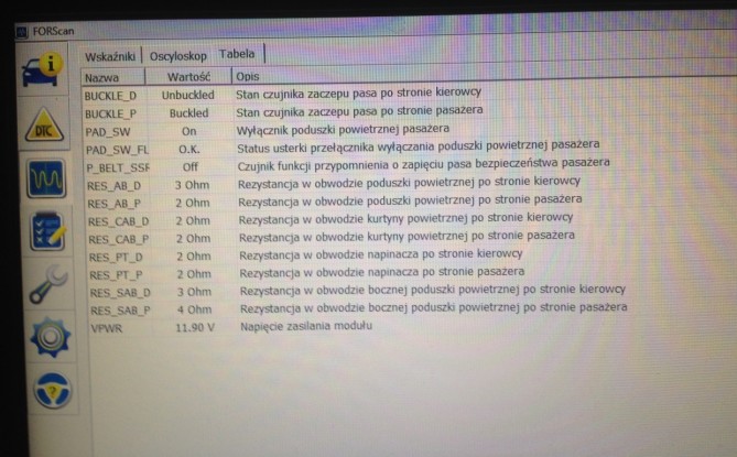

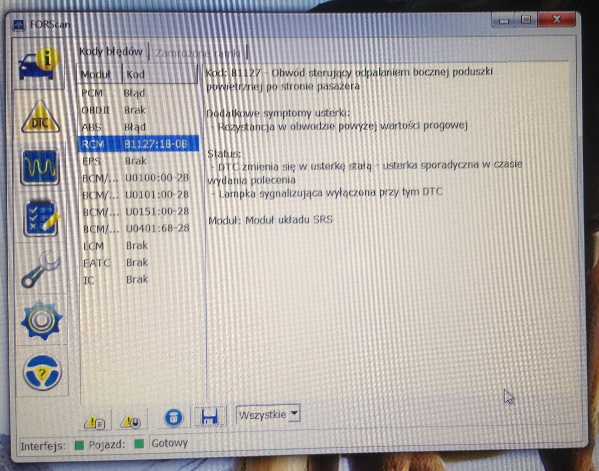

Błąd RCM też mi się czasami pojawia, tyle że u mnie boczna poduszka kierowcy. Trzeba sprawdzić lub poprawić żółta wtyczkę pod siedzeniem, najlepiej robić to przy odłączonym akumulatorze. U mnie też jest 2, 3 omy, a przy bocznej kierowcy czasem mi skacze do 6 omów.

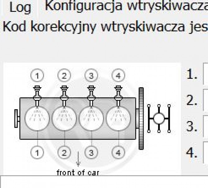

chodzi mi dokładnie od której strony Forscan numeruje wtryski
Czyli to co on sobie tam nazywa FI_LRN_01 to wtrysk po lewej czy prawej stronie?
Chce wymienić dwa wtryski u siebie i muszę porównać czy te które zasugerował mi warsztat do podmiany, to czy to właśnie te, które miały największe korekty wedle Forscana.
Według obrazka w sekcji konfigurowanie wtryskiwaczy, wygląda że forscan liczy od lewej.

Li Mu Bai napisał(a):Chce wymienić dwa wtryski u siebie i muszę porównać czy te które zasugerował mi warsztat do podmiany, to czy to właśnie te, które miały największe korekty wedle Forscana.

Li Mu Bai napisał(a):Forscanowicze potrzebuje pilnie pomocy od Was
Z góry dzięki za pomoc.
zazwyczaj liczy się od strony rozrządu

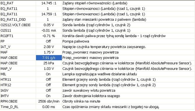

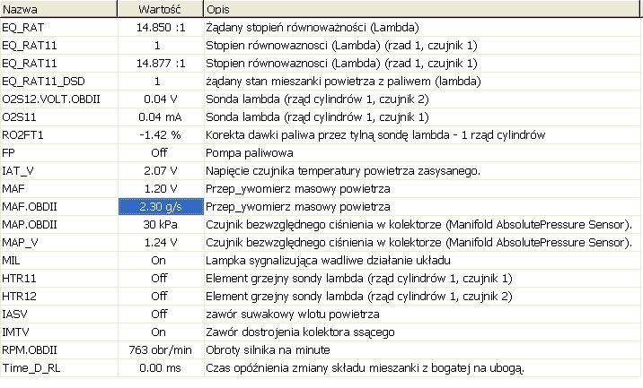

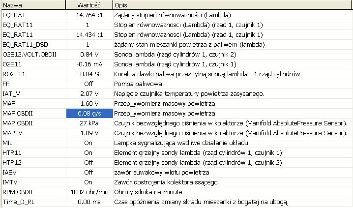

Witam ekspertów od FORScana i naszych Mazd.
Od jakiegoś czasu walczę z błędem P2187 ubogiej mieszanki na biegu jałowym. Po skasowaniu błąd powraca po kilkunastu/kilkudziesięciu km. Przeczyściłem MAF, przepustnicę, układ się zaadoptował, zatankowałem lepsze paliwo, niestety dalej jest problem (zarówno na Pb jak i na LPG).
Przejrzałem układ dolotowy, psikałem PLAKiem. Układ wygląda na szczelny – nie zasysa "lewego" powietrza. Mechanik podłączając się jakimś testerem stwierdził, że sondy lambda są ok.
Podłączyłem się Forscanem zwracając trochę uwagę na sondę lambda i przede wszystkim na czujnik MAF.
Gdzieś na forum wyczytałem, że prawidłowa wartość na biegu jałowym to 3,6-3,8 g/s (przy 2500 rpm 10,5-11,2 g/s). Wartość napięcia na biegu jałowym z kolei powinna wynosić 1,5-2,1V (wg poradnika na forum).
Moje wyniki (załączam też zdjęcia z Forscana) na biegu jałowym: 2,3 g/s (1,2V), przy 2500 rpm ok. 8 g/s (1,75V). (pomiary wykonałem na LPG, na benzynie raczej będzie bardzo podobnie). Czy to kwalifikuje MAF na wymianę i bezpośrednią przyczynę błędu P2187 ubogiej mieszanki na biegu jałowym?.
Sonda lambda przy rozpoczęciu zwiększania obrotów także zwiększa swoją wartość do 0,84V, czyli "jakoś" działa. W temat sondy jeszcze się nie wgryzłem za bardzo.
Wracając do przepływomierza MAF dodatkowo spytam, gdyż moja wiedza jest raczej podstawowa w tym temacie: czy błąd ubogiej mieszanki na biegu jałowym nie powinien oznaczać zbyt dużej dawki powietrza w stosunku do dawki paliwa?. Zakładając, że 3,6 g/s jest prawidłowe, to w moim przypadku jest obecnie na odwrót, tzn. za mało powietrza "jest podawane" na przepustnicę.
