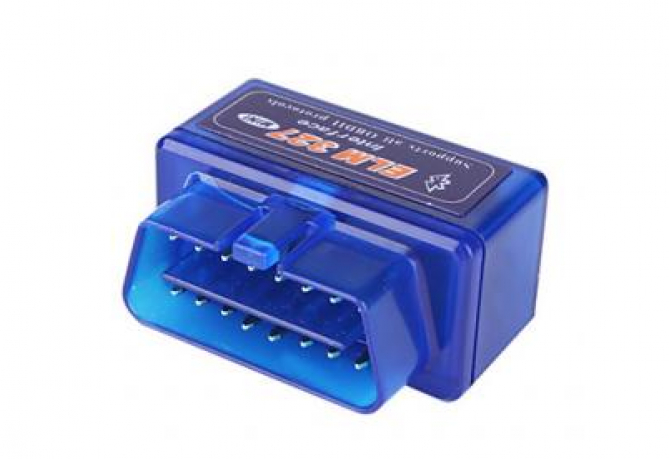

1. Mazda wyposażyła swoje samochody w dwie szyny CAN:
a) główną – obsługującą większość modułów – tzw. HS_CAN (High Speed CAN)
b) pomocniczą do która służy komunikacji/obsługuje -tzw. MS_CAN(Middle Speed CAN): zegary( IC ), RADIO, sterownik klimatyzacji(ale tylko tej dwustrefowej) , wyświetlacz (radia,klimy, trip comp.), moduł bluetooth.
Przerobienie, ELM daje nam dostęp do urządzeń podłączonych do tej drugiej szyny CAN.

krystian77 napisał(a):Przerobienie, ELM daje nam dostęp do urządzeń podłączonych do tej drugiej szyny CAN.
...ja mam ELMa na Bluetooth, czy przerobienie też jest możliwe??
Jeszcze zapytam, zastanawia mnie PID pod nazwą OILCHG_DIS2, niby wartość w kilometrach ale one nie rosną ponieważ u mnie raz rosną raz maleją, przykład, odczyty po przejechaniu 500km potrafi być większy o 60km, a innym razem po przejechaniu 600km odczyt tego DIS2 zmniejszy się o -48km.
PID OILCHG_DIS jest logiczny i rośnie tak jak realne przejechane kilometry, ale ten DIS2.. ?? co to jest...
Od: 11 wrz 2007, 15:14
Posty: 1880 (49/17)
Skąd: PTR
Postprzez krystian77 » 13 lut 2014, 12:33
Janusz626 napisał(a):...ja mam ELMa na Bluetooth, czy przerobienie też jest możliwe??
Janusz , ja też mam ELM Bluetooth i śmiga. Zdjęcie masz w 1 poście.

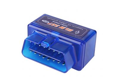

Postprzez daras404 » 16 lut 2014, 09:08
Ja przerobiłem taki interfejs. Niestety jest on mini i nie ma możliwości aby zamontować przełącznik w obudowie, więc sobie wisi na zewnątrz.
