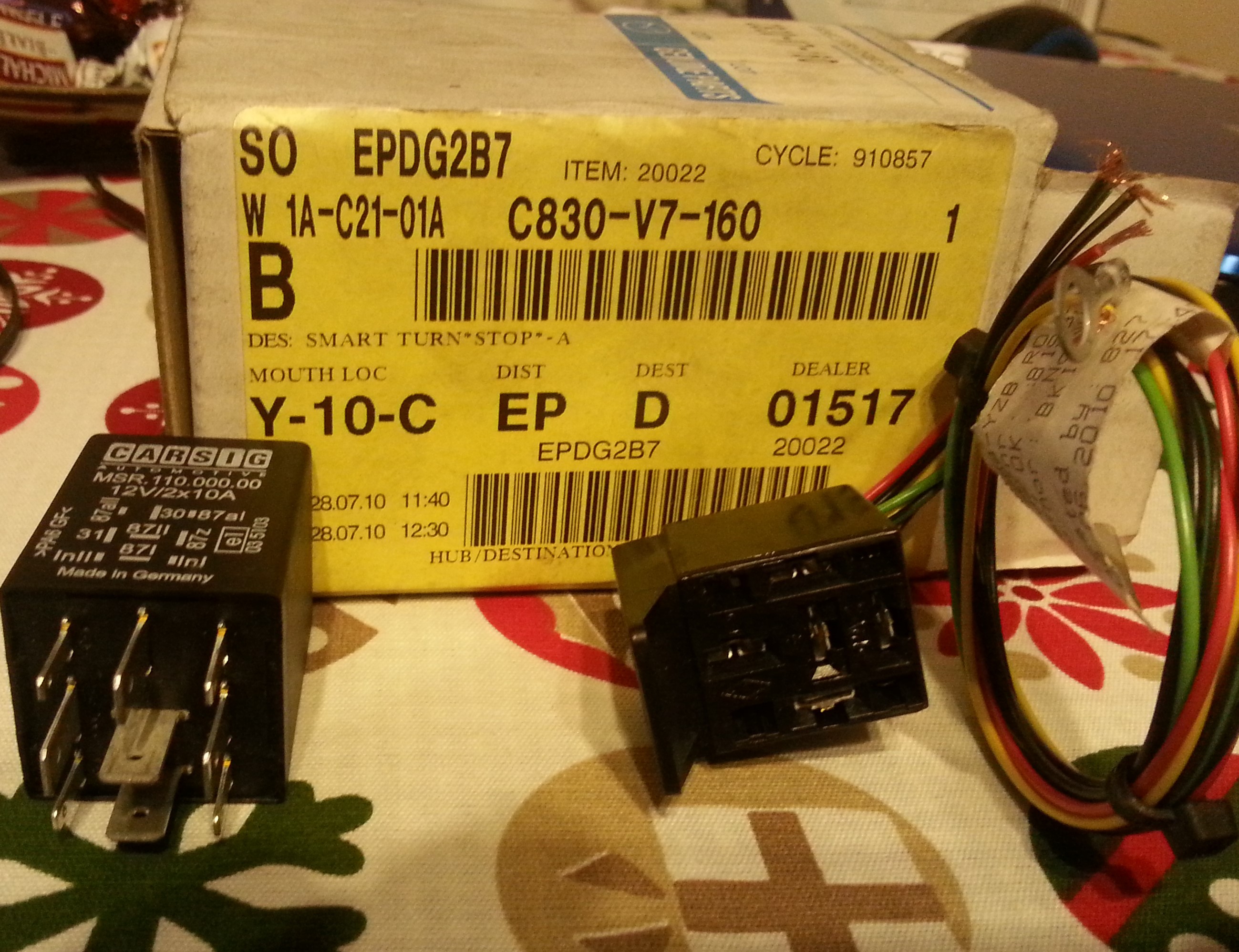

Na Allegro jest sprzedawca kibic16vb. W 2012 roku kupiłem od Niego moduł komfortowych kierunków za 68 zł, który do dziś spełnia swoje zadanie w mojej Maździe.
Teraz w/w sprzedawca nie wystawia już nic ale nadal jest aktywny. Pokusiłem się o kontakt i ma jeszcze kilka takich modułów.
Przy zakupie należy poprosić o zaprogramowanie modułu na działanie czasowe przez 1,7 sekundy.
Montaż polega na przylutowaniu 5 przewodów. Ja niestety nie wpadłem na to aby pozbierać materiał do fotorelacji w trakcie montażu ale wlutowałem się w tą samą kostkę co kolega dyzioo powyżej w takiej konfiguracji:
Brązowy z modułu – biało/czarny
drugi brązowy – biało/czerwony
biały z modułu – żółto/czarny
Czerwony to plus po stacyjce – gruby niebieski kabel za skrzynką z bezpiecznikami.
Czarny masa – ja się dopiąłem do jakiejś śruby.
Powyższy schemat przytoczyłem z pamięci, także sugeruję sprawdzić przewody jakimś miernikiem. Na biało/czarnym i biało/czerwonym, kiedy manetka kierunków jest w stanie spoczynku powinien być stały +12V, po załączeniu manetki stały (nie migający) -12V. Na żółto/czarnym – stały -12V.

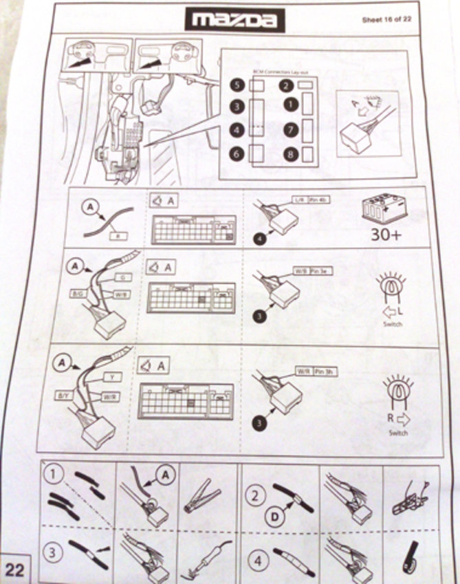

Witam wszystkich i proszę o pomoc tych, którzy montowali ten moduł.
Kilka dni temu odebrałem paczkę z serwisu i niestety kiepski jestem w te klocki, bo za nic nie mogę się połapać w tych rysunkach, a nie chcę nic sknocić. O elektryce nie mam bladego pojęcia.
Podrzucam rysunek, zdjęcie i gdyby ktoś łaskawie mi wytłumaczył co z czym.
Nr.1 (czarny) – podłączam do masy i tylko tyle wiem.
Nr.2 (czarno-zielony) –
Nr.3 (zielony) –
Nr.4 (czarno-żółty) –
Nr.5 (czerwony) –
Nr.6 (żółty) –
Do czego te blaszki (nr.7), które kable skręcamy z tymi w aucie i czy trzeba to robić na odłączonym aku ?

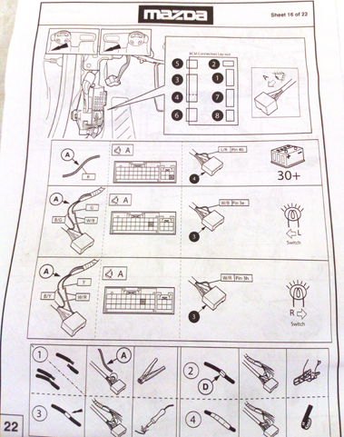

Na prośbę kolegi cropek i dla potomnych:
Wszystkie operacje wymienione poniżej robimy na ODŁĄCZONEJ klemie minusowej akumulatora. Wszystkie opisane tu operacje należy przeprowadzić starannie i wszystkie przewody po ingerencji należycie zaizolować. Za błędy lub szkody popełnione podczas instalacji Smart Turn Indicator nie biorę odpowiedzialniości! Opis na podstawie skanu dodanego przez kolegę cropek.
Do przewodu koloru niebieskiego z pasem czerwonym (L\R) wchodzącego do złącza BCM nr4 (pin 4b) nie przecinając go dolutowujemy przewód nr 5 (czerwony (R) ) z zestawu i starannie izolujemy.
Przewód koloru białego z pasem czarnym (W\B) wchodzący do złącza BCM nr 3 (pin 3e) przecinamy na pół i do części wychodzącej z wiązki elektrycznej samochodu lutujemy przewód nr 2 (czarny z pasem zielonym (B\G) ) z zestawu i starannie izolujemy a do przewodu, który po przecięciu wystaje nam ze złącza (biały z pasem czarnym (W\B) przyp.) lutujemy przewód nr 3 (zielony (G) ) z zestawu i również starannie izolujemy.
Przewód koloru białego z pasem czerwonym (W\R) wchodzący do złącza BCM nr 3 (pin 3h) przecinamy na pół i do części wychodzącej z wiązki elektrycznej samochodu lutujemy przewód nr 4 (czarny z pasem zółtym (B\Y) ) z zestawu i starannie izolujemy a do przewodu, który po przecięciu wystaje nam ze złącza (biały z pasem czerwonym przyp.) lutujemy przewód nr 6 (żółty (Y) ) z zestawu i również starannie izolujemy.

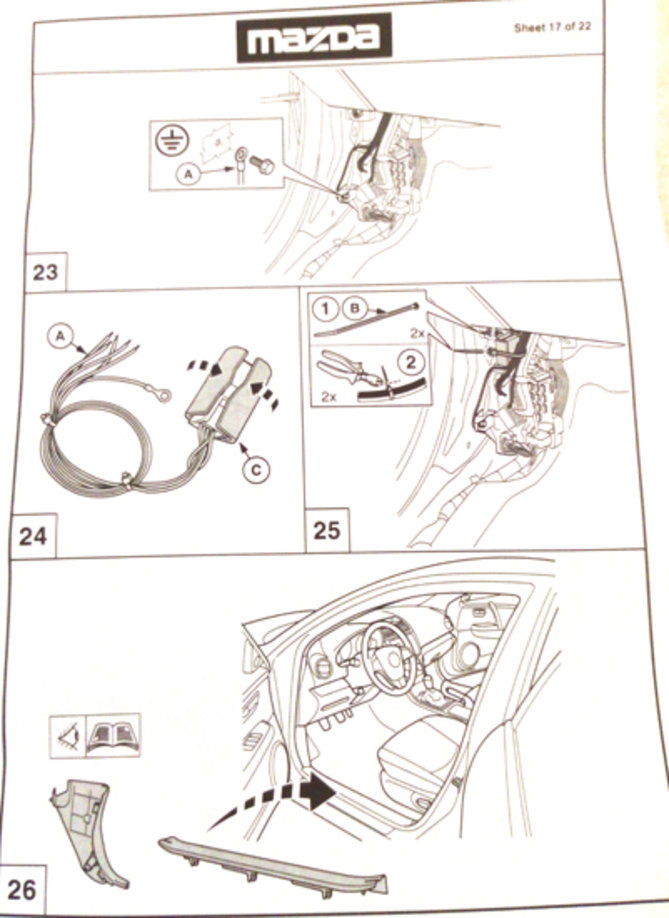

Do masy samochodu za pomocą śrubki przy skrzynce bezpieczników przykręcamy przewód nr 1 (czarny (B) ) z zestawu.
Wszystkie lużne przewody możemy "spiąć" razem np. taśmą izolacyjną i przymocować do reszty przewodów opaskami zaciskowymi a sam przekaźnik owinąć tą pianką samoprzylepną (żeby nie hałasował obijając się) i ukryć nad skrzynką bezpieczników u góry tak aby go nie było widać (jest tam miejsce).
Po udanej operacji wszczepu i upewnieniu sie, że wszystko podłaczyliśmy tak jak należy i wszystko jest należycie poizolowane\pozabezpieczane podłączamy klemę minusową do akumulatora, włączamy zapłon i cieszymy się "sprytnymi" kierunkowskazami.
Mam nadzieję, że napisałem to w miarę zrozumiale
. Jeżeli ktoś będzie robił to krok po kroku to nie powinno być żadnego problemu z montażem. Powodzenia.

Blaszki (nr 7) używamy do łączenia ze sobą przewodów w sytuacji gdy nie dysponujemy lutownicą. Po prostu wkłada się w nie przewody (połączone na skrętkę), które chcemy połączyć razem i zagniatamy np. kombinerkami po czym starannie izolujemy np. taśmą izolacyjną lub rurkami termokurczliwymi.
