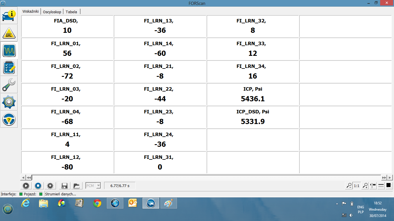

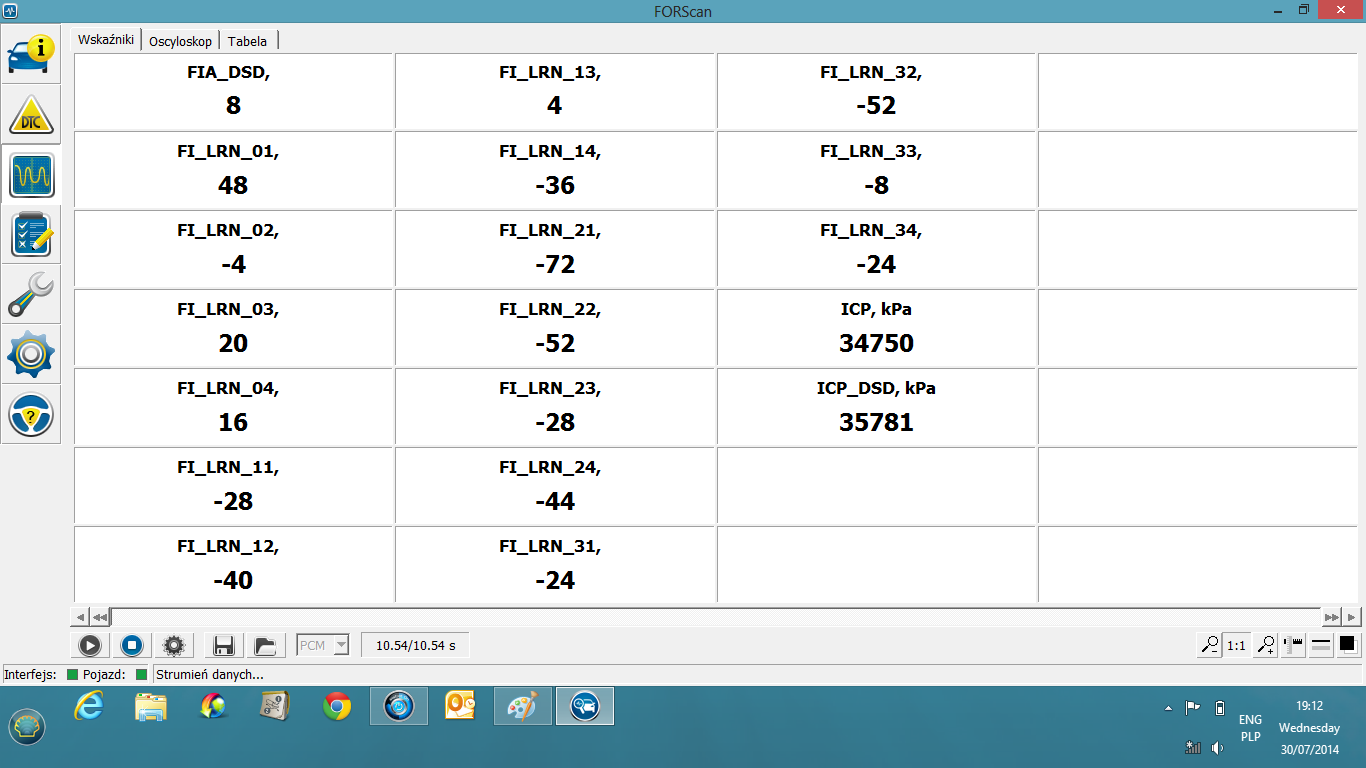

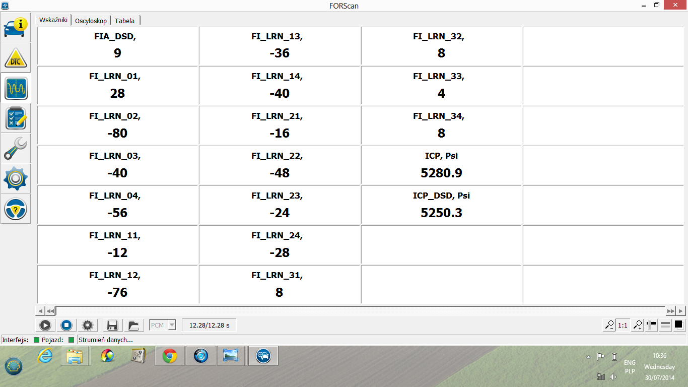

Witam ponownie. Nie wiem co było przyczyną błędu aktualizacji kodów korekcyjnych, ale po którejś (czyt. nastej) próbie udało się. Nie miałem czasu na jazdę testową ale wrzucam fotki z odczytami korekcji kalibracji sprzed a także po zmianie kodów. Pozdrawiam
P.S. Na prawdę nie wiem co było przyczyną błędu :)
Witam. Po krótkiej jeździe testowej mogę stwierdzić że autko jest żywsze i przede wszystkim cichsze. Nie słychać stukania wtryskiwaczy przy wciśnięciu pedalu gazu "do dechy" jak to było przed zmianą.
Przed zmianą kodów
Po zmianie kodów
Po zmianie kodów i po kalibracji

Dobrze się udało zmienić kody, a teraz tylko lać i jeździć :) Czasy korekt wtryskiwaczy podobne jak u mnie po ostatnich kalibracjach.

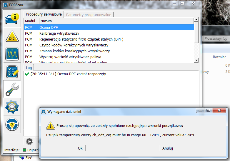

Dziś odpaliłem procedurę oceny DFP. Zakończyła się prawidłowo – niestety nie wyświetla żadnych wyników. :(
Zmuszony byłem również uruchomić "Statyczne Dopalanie DPF". Uważam że przebiegło ono inaczej/spokojniej niż gdy kiedyś próbowałem "na kabelek". Po uruchomieniu procedury PCM podniósł obroty do zaledwie 1800rpm i utrzymywał te obroty przez cały czas trwania zabiegu. Silnik pracował dość przyjemnie, nie było nadmiernie słychać klekoczących wtrysków i rzegoczącej turbiny. Trochę głośniej było tylko przez ostatnie 3 minuty gdy procedura schładzała DPF. Po 61 minutach proces się zakończył. Niestety nie wiem jaki był komunikat na koniec w Forscanie bo bateria w laptopie mi siadła <glupek2> .
