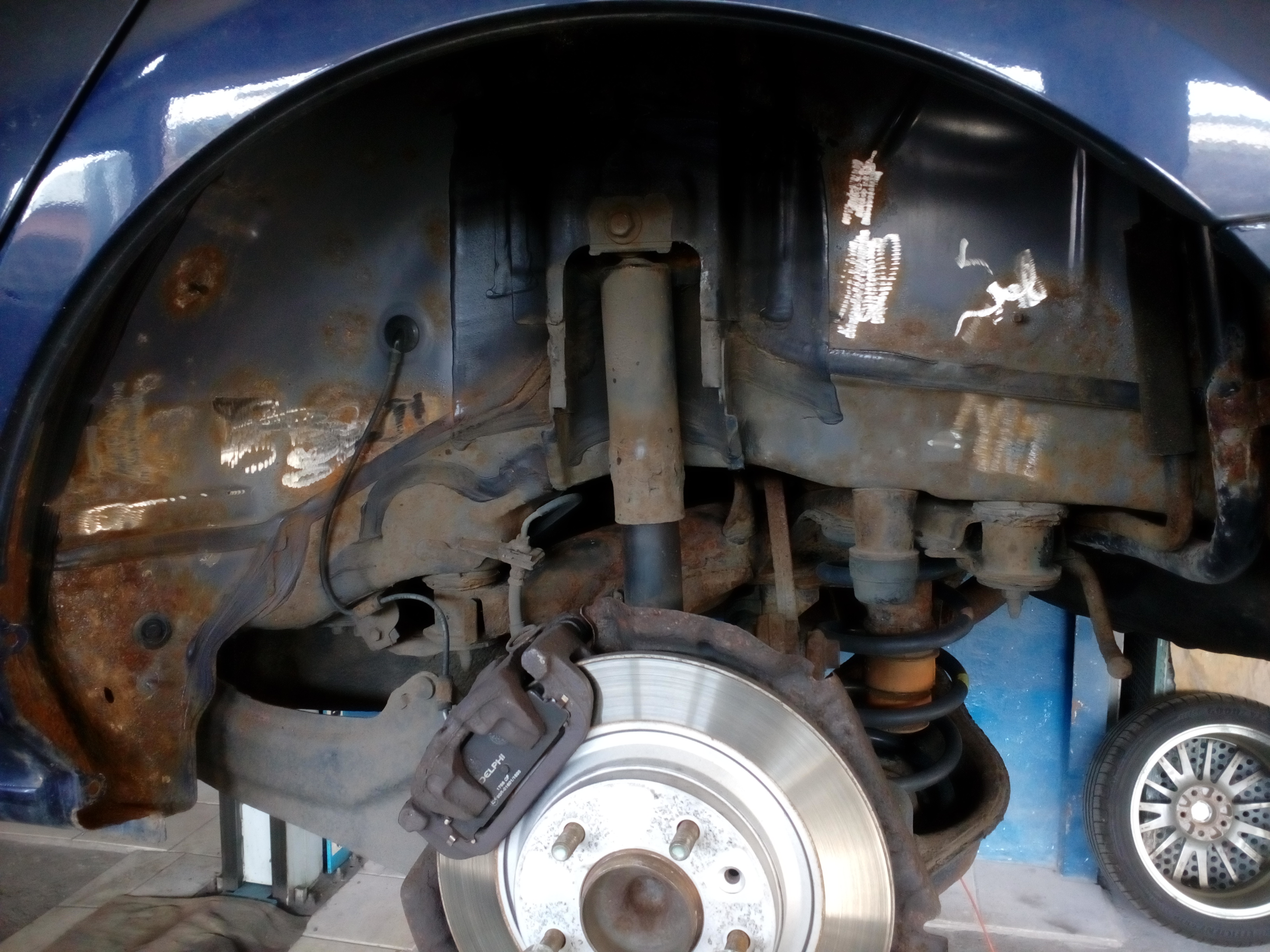

Postprzez Beny » 28 gru 2019, 17:10
Kierownica od polifta nie pasuje.
Zagladales już w tylne nadkola tam czai się zloooo :D

Postprzez Sebaa75 » 28 gru 2019, 18:05
Hello,
a to szkoda z tą kierownicą <płacze> , bardziej mi się podoba... Dzięki za info.
Pod spód zaglądałem dość dokładnie przed zakupem, korozja niestety jest... Ale chyba jest lepiej niż na tym zdjęciu z neta... W marcu planuję zająć się tym dość dokładnie, to znaczy wypiaskować korozję, położyć dwuskładnikowy podkład epoksydowy, a no to jakieś zabezpieczenie antykorozyjne typu Noxudol czy inny bitex. Zamierzam zdjąć zderzaki, nadkola, listwy progowe i wszystkie osłony od spodu. Chociaż jak pisałem wcześniej, pod osłonami jest idealnie, korozja jest tylko wzdłuż samochodu po bokach w tych odsłoniętych miejscach. Rozbierałem też trochę tapicerkę w bagażniku i od środka jest idealnie, nigdzie nie ma rdzy, więc myślę, że uda mi się uratować to auto na trochę.

Postprzez Beny » 28 gru 2019, 19:03
Na zdjęciu jest kluczowe miejsce jak tam będzie dobrze to reszta tez. A obstawiam że tam nie zagladales :) Podwozie przewaznie tylko właśnie w tych odsłonięty miejscach, a mogli trochę więcej plastiku dać i było by pięknie. Jeszcze rdzewieje belka pod tylnym zderzakiem. Noxudol dobry wybór <spoko>
