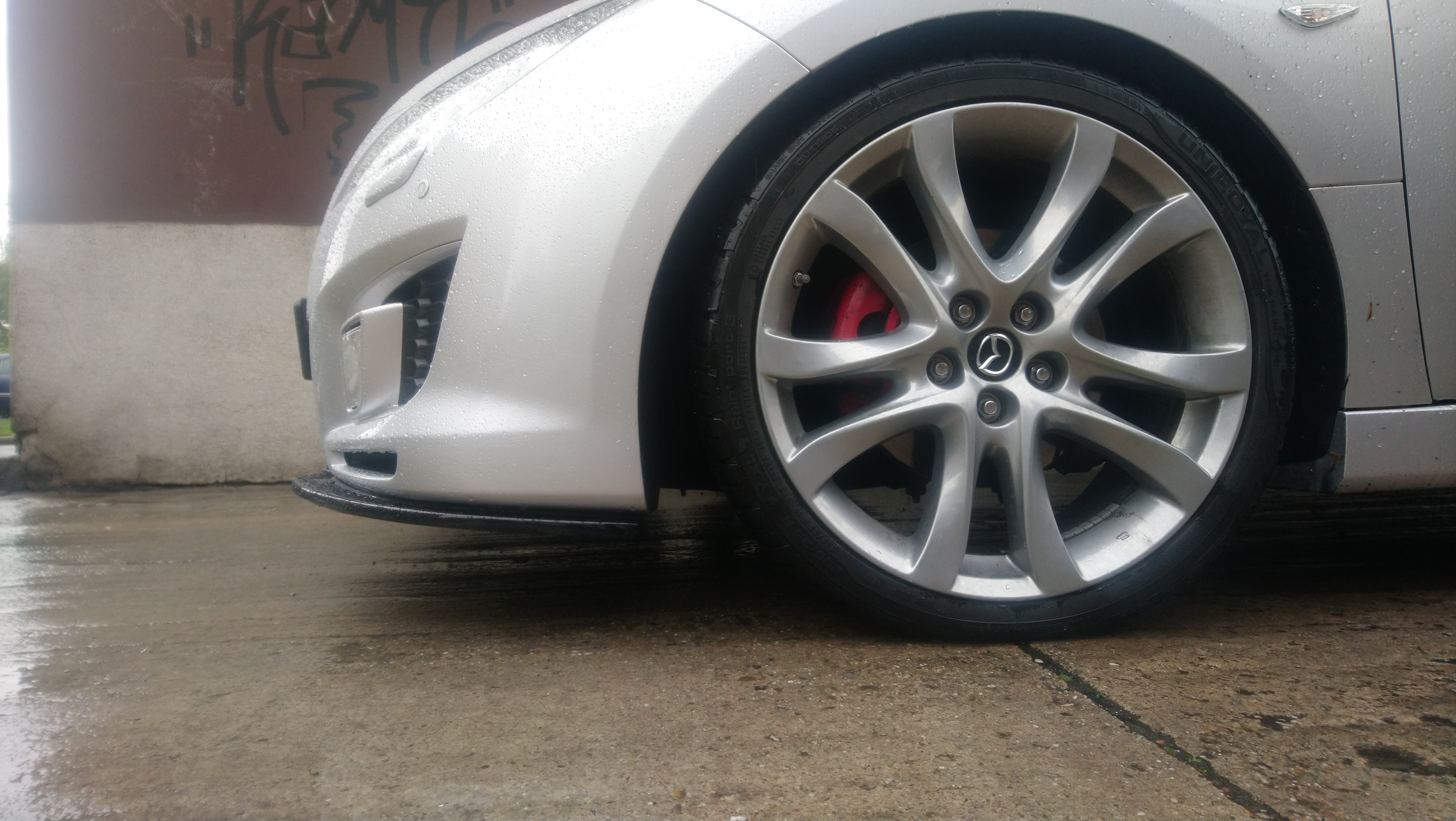

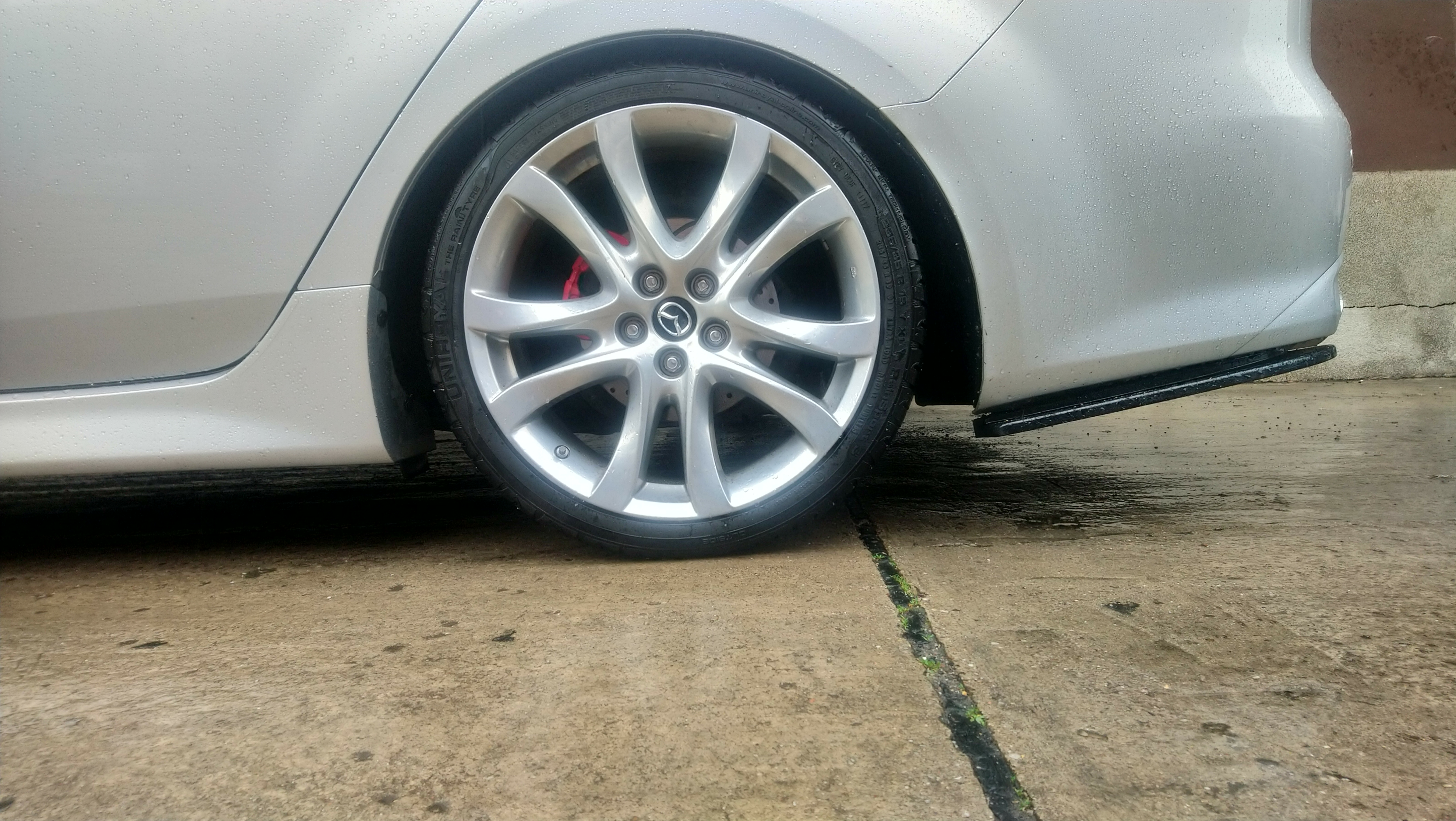

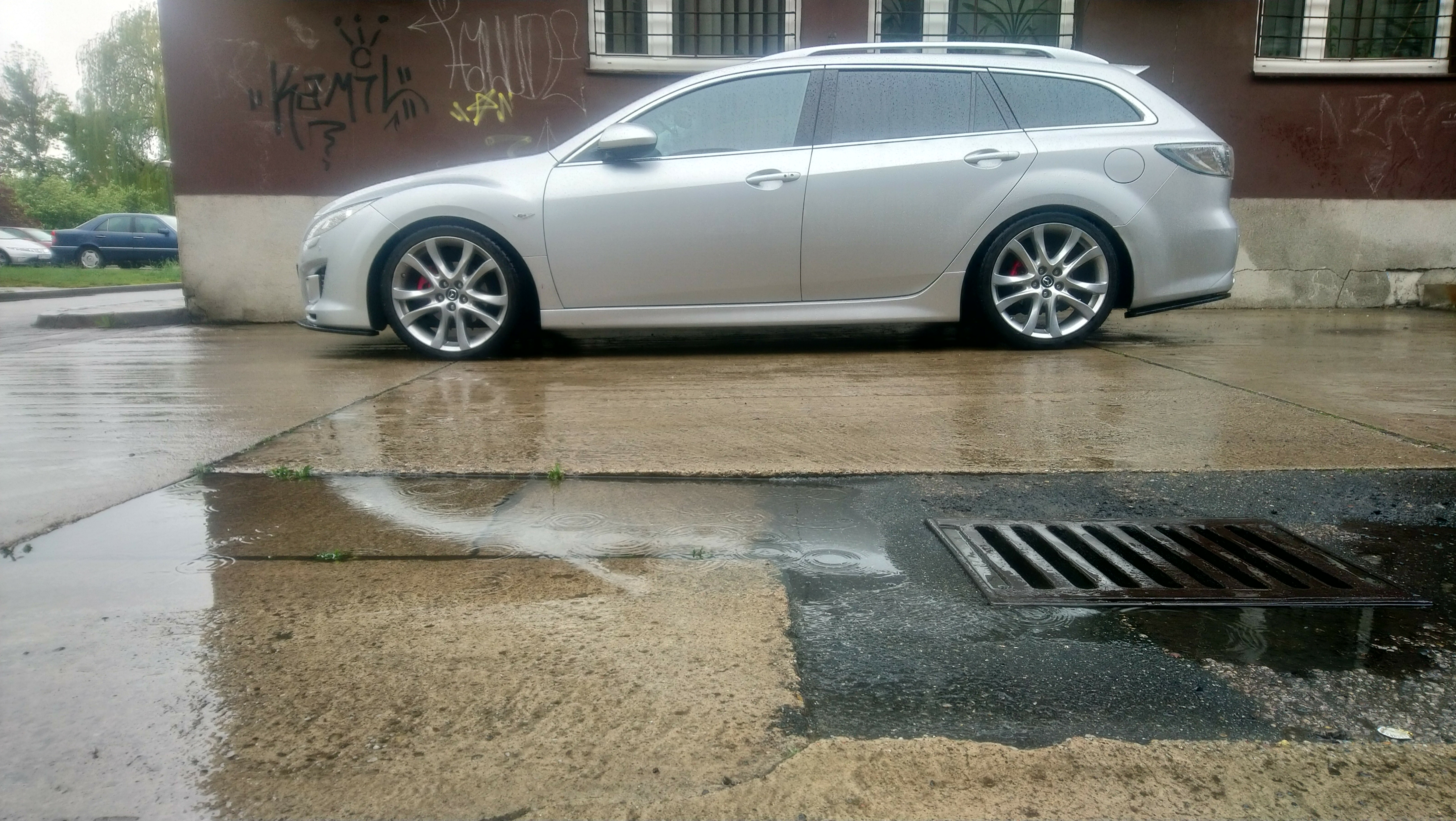

Postprzez Mandey » 15 kwi 2019, 06:27
Wszystko zależy od ET felgi i założonej opony. 19' przy ET45 i założonej oponie 225x45 delikatnie ociera przy maksymalnym skręcie (i jeździe do tyłu :D, do przodu nie słychać <lol>).

Postprzez Mandey » 22 cze 2019, 12:39
Nie wiem czy 2.5 Dynamic Sport i 2.0 Exclusive Plus mają ta same nadkola, bo 225/45/R19 delikatnie ocierają. Ale da się nieco naciągnąć nadkola żeby się tego pozbyć :)
