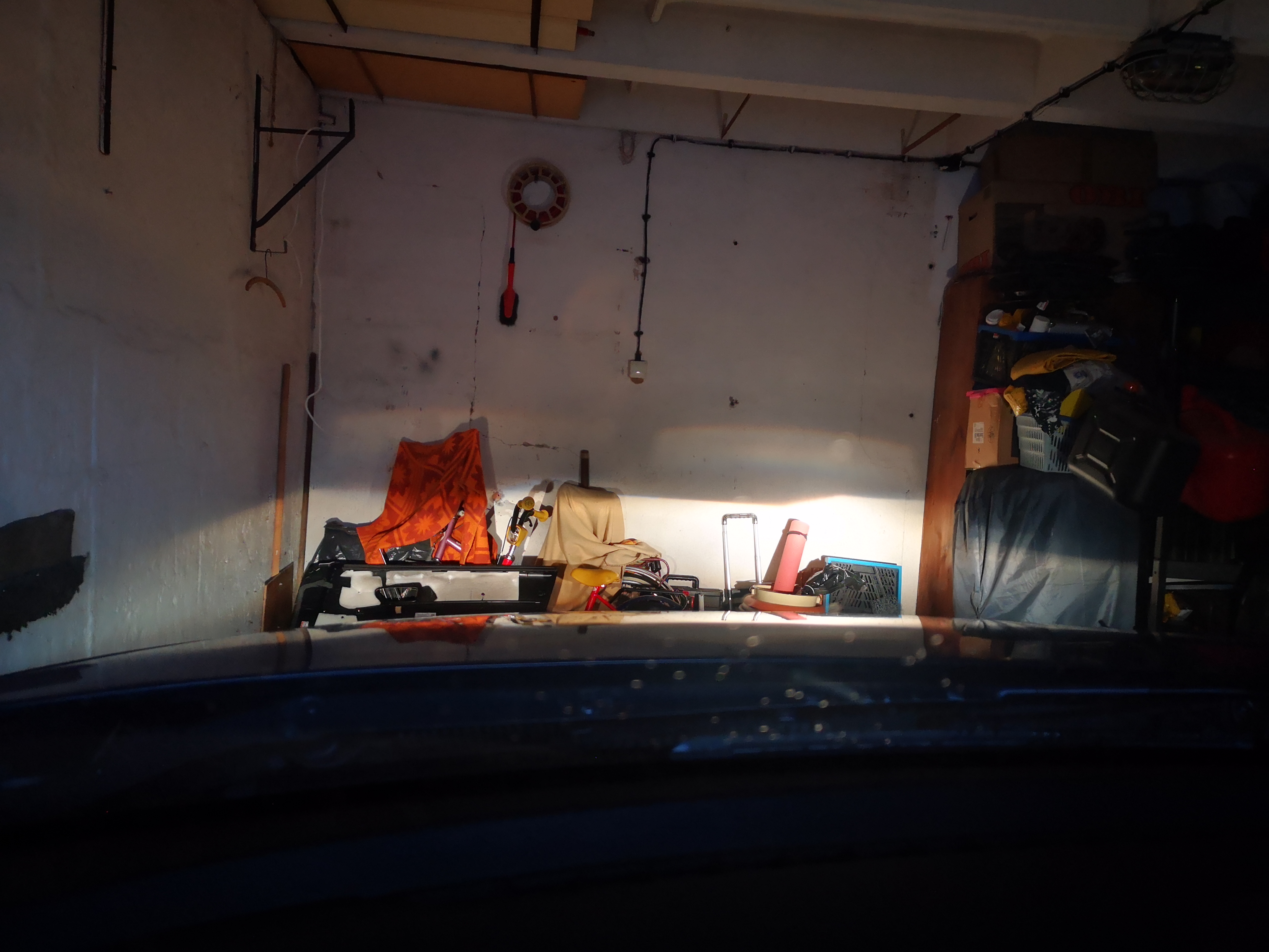

Witam panowie jestem posiadaczem Mazdy 6 drugiej generacji obecnie mam problem z swiatlami mijania sa tak slabe ze przy mijaniu sie z innymi pojazdami kompletnie nic nie widać :/ u was tez sa takie problemy? Wymiana lamp czy regeneracja dołączam zdjecie jakosci swiatel. Bylem przez 2 lata posiadaczem mazdy 6 pierwszej generacji i tam nie bylo takiej tragedi:/ z gory dziekuje za pomoc

witam,
miałem ten sam problem, jak kupiłem gh to świeciły gorzej niż w GY, mam bi skrętne AFS,
auto po lifcie, sprawa świateł wyszło jak pojechałem je ustawić, diagnosta podstawił urządzenie do ustawiania i stwierdził że soczewki są brudne i dlatego jest tak mało światła na drogę, hmm, ale coś trzeba było z tym zrobić
zdjąłem zderzak, wykręciłem obie lampy, i dałem do regeneracji, polerowanie kloszy, czyszczenie odbłyśników oraz polerowanie soczewki 300zł/szt w Krakowie, gdzieś koło Pułanki, czas naprawy 3 dni,
do tego d2s osram night breaker laser ok 400zł/ 2szt,
po tej operacji urywa jaja,
dodatkowo podczas wyjmowania musisz sprawdzić czy działa Ci ręczna regulacja wysokości oraz prawo-lewo i klapka do długich jeśli masz bi-xenony
jeśli któraś z linek od wys. i P-L nie będzie się kręcić w pancerzu to po zamontowaniu nie ustawisz świateł, tak xenony też się ustawia, żarówki d2s jak kupiłem auto miały znaczek mazdy więc albo były od nowości albo ktoś już je wymieniał, 8lat/180tys km, bardzo marnie już świeciły, jak w rowerze.
pozdrawiam
Paweł
