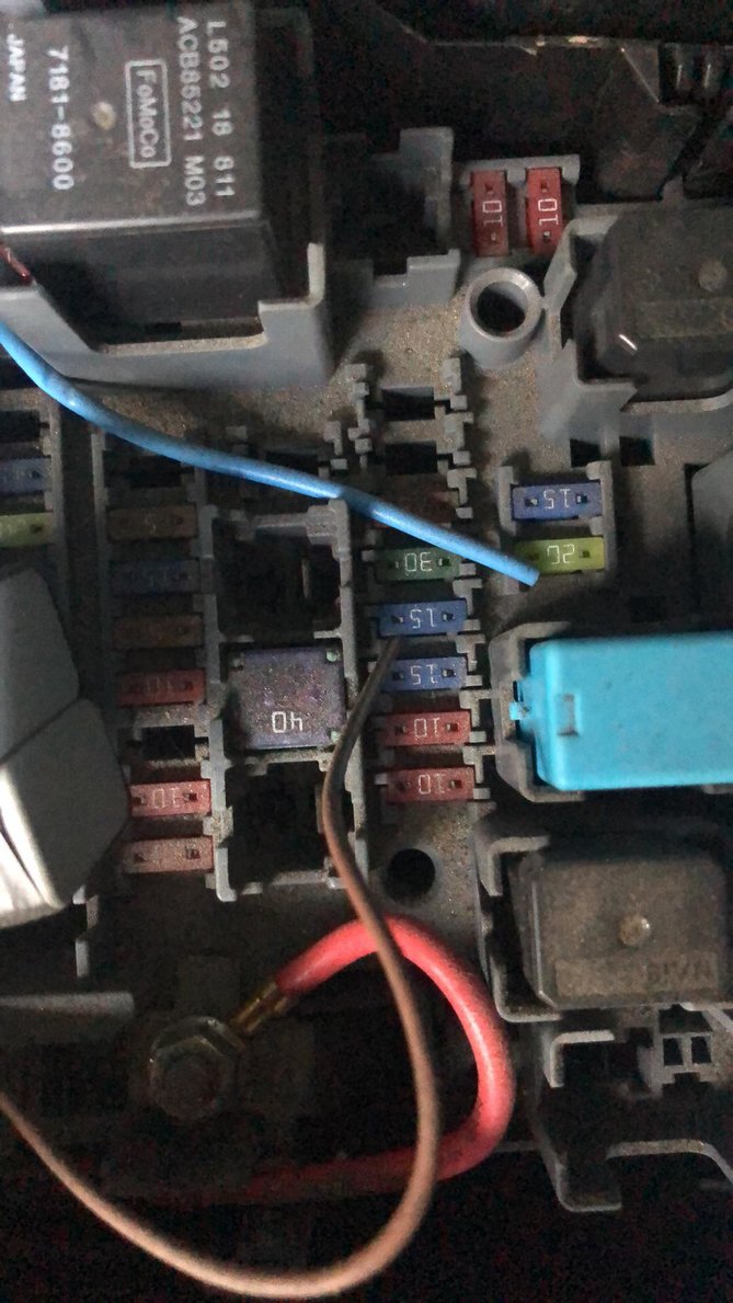

Kiedyś takie coś znalazłem. Poszukaj w skrzynce bezpieczników w silniku przekaźnika Fuel Pump Relay i sprawdź, czy jego cewka jest wysterowywana tylko podczas pracy silnika. Powinien to być ten.

Dzięki za szybką odpowiedź, Też o tym myślałem ale ja jeżdżę dieslem i pompki paliwa nie mam, ale faktycznie może tam się jakieś napięcie pojawiać. Sprawdzę wieczorem

Właśnie sprawdziłem i niestety napięcie pojawia się tam od razu po przekręceniu kluczyka , Wynika to pewnie z tego że mam na stałe włączone światła skandynawskie, ma ktoś może jeszcze jakiś pomysł?

W kostce przy alternatorze sprawdzałeś?
