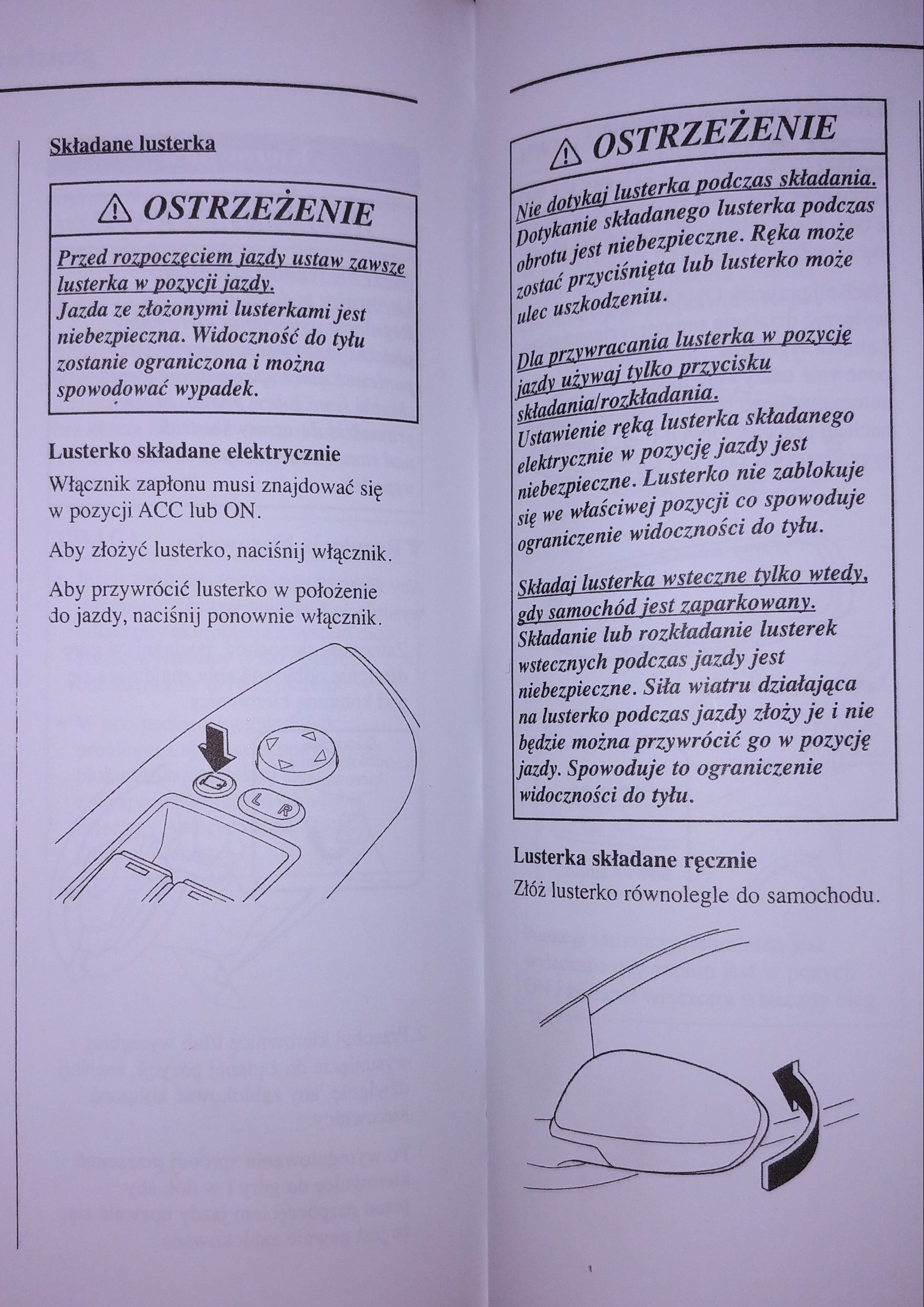

Może wypowiem się co do pierwszego problemu.
Lusterka składa się poprzez przyciśnięcie przycisku składania lusterek. To przycisk bistabilny, więc po jego wciśnięciu powinien zostać wciśnięty, wtedy lusterka zostaną złożone. Upewnij się, że przycisk nie odbija całkowicie z powrotem do pozycji początkowej. W tej przedliftowej mam tak, że ten przycisk chodzi stosunkowo mniej delikatnie w porównaniu do M6 po lifcie.
Instrukcja w zasadzie pisze to samo...

Postprzez dcc69 » 2 mar 2019, 00:24
No właśnie coś u mnie ten przycisk nie zostaje w pozycji wciśniętej tylko odbija i wtedy lusterka rozkładają się.
Hm. Rano sprawdzę.
Dopisano 02 mar 2019 20:44:
Tak.
Wszystko z lusterkami dobrze.
Składają się i zostają złożone.
Wystarczyło inaczej naciskać a raczej wciskać ten przycisk.
Dziękuję.

Postprzez Mandey » 3 mar 2019, 12:51
dcc69 napisał(a):Wszystko z lusterkami dobrze.
Możesz spróbować rozebrać ten moduł i zobaczyć, czy zaczepy od tego przycisku mają się dobrze. U mnie w przedliftowej też o wiele gorzej ten przycisk chodzi niż w polifcie. A dodatkowo miałem problem z przełącznikiem sterowania lusterkami. Okazało się, że te jakby popychacze się wyrobiły i przełączenie w pozycję L lub R nie dawało styku na płytce, być może u Ciebie będzie podobny problem.
