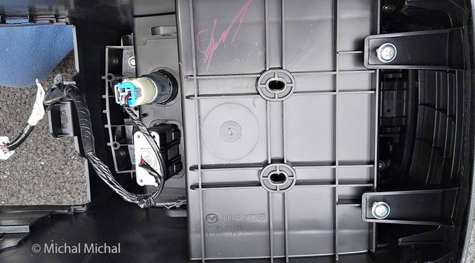

2. To co zostanie wyciągnij z samochodu i odkręć kolejne 2 wkręty.
Śruby wewnątrz

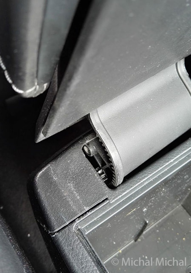

3. Teraz zaczynają się schody żeby wyjąć ta tylną ściankę:
Tylna ścianka podłokietnika

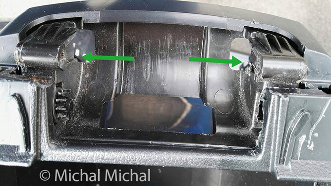

Będzie trzeba wysunąć bolce z podłokietnika, które najprawdopodobniej się wsunęły i blokują zaczepy.
UWAGA! Jeśli tego nie zrobi połamiesz cały ten plastik:
Bolce
Bolce będzie widać w tych otworach:
Umiejscowienie bolców przytrzymujących klapę
Później wyciągnąłem te bolce całkiem i dopasowałem trochę większe wkręty (ale nie za duże) które w te bolce wkręciłem i na zasadzie kołka rozporowego stały się grubsze, a główki wkrętów blokują bolce, by się więcej nie wsuwały.

U mnie wystarczyło dobić jeden ze "schowanych" bolców bez wymiany ich na inne – zajęło mi to 15 minut z demontażem i montażem.
