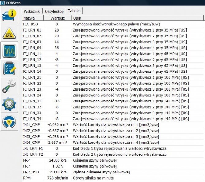

Nie znam się za bardzo, tyle co czytuję fora, można prosić o opinię nt. wtrysków? Kupiłem mazdę 6 GH 2011r. 2.2D 163km, przebieg 117kkm, podłączyłem interfejs i forscanem chciałem sprawdzić parametry wtrysków. Czy wartość korekty na czwartym wtryskiwaczu (albo inne param.) nie są niepokojące?

Postprzez krzych » 14 wrz 2014, 13:33
Nie znasz się i chcesz analizować parametry pracy silnika? Tylko po co? Moim zdaniem korekty wyglądają na niskie, ale ja też się nie znam.

Postprzez twr » 14 wrz 2014, 16:26
próbuję analizować, gdyż w innym aucie z problemami z wtryskami korekty były na poziomie 4-6mm3, tu nieco mniej, ale nie bliskie zeru na czwartym. Przy tym nie podoba mi się lekki klekot po rozgrzaniu silnika, co prawda nie słyszałem innego egzemplarza tego silnika by porównać, ale opinie by się przydały zanim pojadę na jakieś sprawdzenia – zawsze będzie to większa wiedza.

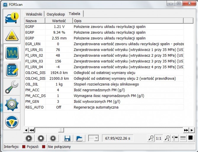

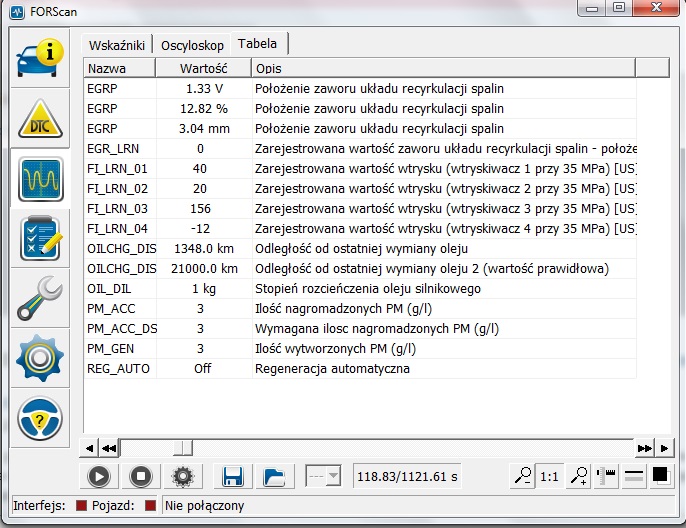

Postprzez Magic1985 » 17 wrz 2014, 00:28
jak juz jestesmy przy wtryskach. Robilem kalibracje wtryskow ,bo wydawalo mi sie ze trzeci wtrysk jest daleko od normy. Po kalibracji po paru tygodniach znow sprawdzilem jak to wyglada i okazalo sie ze trzeci wtrysk wrocil do poprzedniej "pozycji". Czy ktos z madrzejszych ode mnie moglby sie wypowiedziec czy ten trzeci wtrysk jest ok czy po prostu jest na wykonczeniu ? I jak wyglada u Was stopien rozcienczenia oleju przy takim przebiegu po wymianie ?

przed kalibracja
po kalibracji i 500km
Od: 27 lip 2014, 17:40

Postprzez krzych » 17 wrz 2014, 00:53
Przy tak małym (2tkm) przebiegu powinno być niewiele więcej od pozycji startowej, 20% więcej max? Ale to zależy od użytkowania, dużo miasta, dużo przybywa.
Wartość korekty trzeciego wtrysku wygląda niepokojąco, aczkolwiek to, że powróciło do "ustalonej" to raczej dobry objaw. Prawdopodobnie ten wtrysk jest już w jakimś stopniu zuzyty, ale czy do wymiany to raczej nie sądzę, skoro kalibrację nadal przechodzi.
Co to znaczy, że "wydawało Ci się, że trzeci wtrysk jest daleko od normy"? Skąd taki wniosek? Bo jeśli tylko z diagnostyki (brak brzydkich odgłosów czy nietypowego zachowania silnika) to nie wiem czy nie szukasz dziury w całym. Nie wiem jak objawiają się lejące wtryski, ale spodziewałbym się raczej, że kalibracji nie przejdą, albo przynajmniej nie będą trzymać wartości – niestety nie mam pojęcia czy się nie mylę.
PS. Te wartości to są _korekty_ dawki (ilości) wtryskiwanego paliwa (dowód = -4), a nie ilości – to, że jest > 150 nie oznacza, że silnik dostaje nadmiar paliwa.

Postprzez Magic1985 » 17 wrz 2014, 01:16
krzych napisał(a):Wartość korekty trzeciego wtrysku wygląda niepokojąco
jak sam zauwazyles ,rzuca sie w oczy ten trzeci jak nic.
czasem cos mi tam zagra pod maska na niskich obrotach jak wcisne gaz,ale nic poza tym. Wiem iz sa to tylko korekty, aczkolwiek w porownaniu do reszty odstaje od "normy". wymieniac nie bede jesli jeszcze podaje paliwo <rotfl> tak z ciekawosci pytam.
stan oleju mam minimalnie wyzej niz po wymianie,ale ta wartosc "1kg" mnie dziwi :|

Postprzez krystian77 » 17 wrz 2014, 18:22
Jeśli chodzi o wtrysk to może spróbuj dolać jakiegoś preparatu do czyszczenia wtrysków. Może nie zaszkodzi. U mnie kiedyś dolałem i po przejechaniu kilkuset km silnik sam zrobił kalibrację a wartości się do siebie zbliżyły.
Co do rozcieńczenia oleju to zwróciła moją uwagę OILCHG_DIS2(Odległość od ostatniej wymiany oleju2(wartość prawidłowa)) a konkretnie jej wartość – 21000km. U mnie przed wymianą ta wartość zmieniała się w zakresie od 20700 do 21100km. Po wymianie oleju i wykasowaniu inspekcji olejowej FORscanem ustawiła się na stałą wartość 21000km. Co ciekawe jak byłem zmuszony (po koło 3000km od wymiany ) przeprowadzić wypalanie serwisowe DPF to ta wartość spadła na około 17000km i od tej chwili zaczęła się znowu płynnie zmieniać w zakresie 17000 – 18000km.
Zastanawiam się czy ta wartość nie jest wartością "adaptacyjną" maksymalnej ilości km na oleju. <co?>
