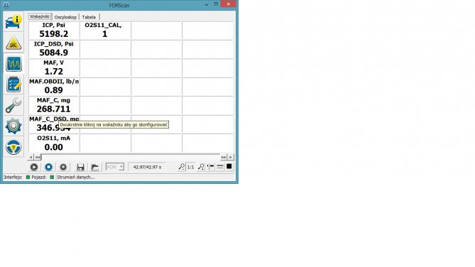

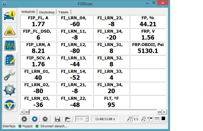

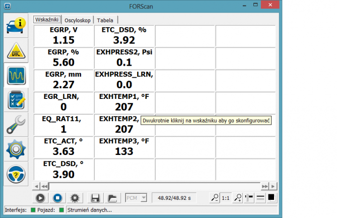

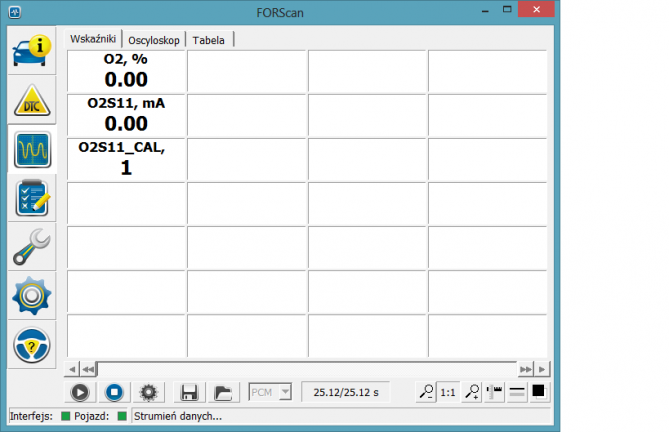

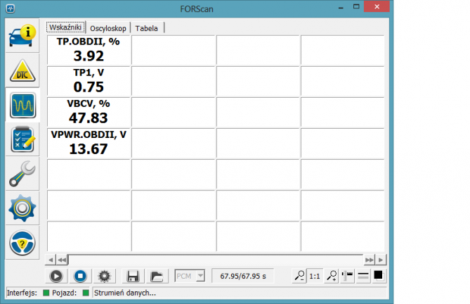

Witam. Właśnie przeprowadziłem próby ELM327 i programu Forscan. Przejrzyjcie screeny i powiedzcie co o tym sądzicie :) Wszystko na biegu jałowym.

Postprzez Pioteq25 » 19 lip 2014, 23:29
Jak to na biegu jałowym to masz za wysokie ciśnienie na SCV a wtryski raczej ok. a reszta to gdzieś zapodziała się szklana kula ")
